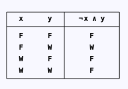

      Ich beschäftige mich gerade mit Wertetabellen und deren Umsetzung in Blockly.
      Daher meine Frage zu folgender Wertetabelle.

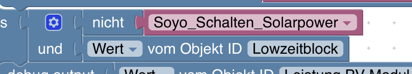

      Kann man in einem Blockly diese Funktion so erreichen?
      Wobei x die Variable und y der Wert ist.
        Homoran Global Moderator Administrators @Peter c last edited by
        @peter-c Nicht var ist nichts anderes als var = false (wenn es um bool geht. sonst ist z.b. nicht 1 noch lange nicht =0)
          Peter c @Homoran last edited by
          @homoran Ja es geht nur um bool. Danke für die schnelle Antwort.
