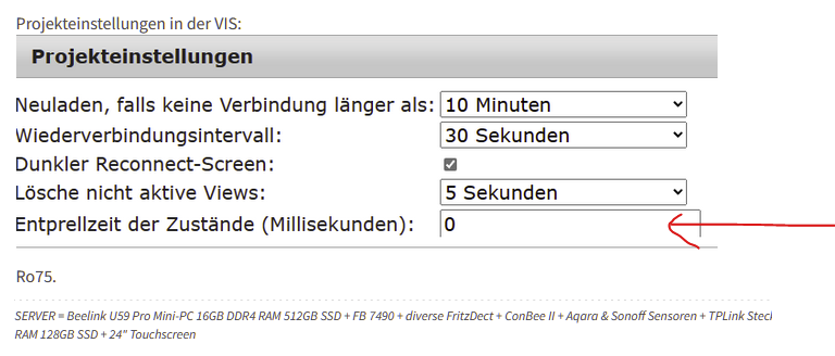

        • Ro75
          Ro75 @theo_tusch last edited by Ro75
          @theo_tusch sagte in Visualisierung verliert Verbindung:
          einen Raspi, der per WLAN angebunden ist und meine VIS anzeigt.
          WLAN via 2,4 oder 5 GHz? Falls 5 GHz, stelle mal auf 2,4 um.
          Projekteinstellungen in der VIS:
          Ro75.

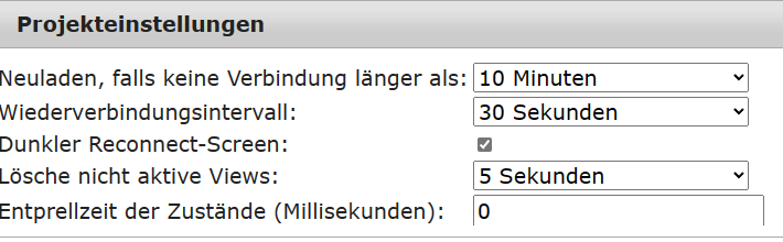

            arteck Developer Most Active @Ro75 last edited by
            @ro75 vorsicht
            bewirkt dass du in der Vis kein entprellen nach drücken hast.. bewirkt dass du manchmal doppelklicks..
            stell den mal auf 200
