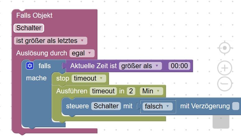

      Guten Abend,
      ich steuere Lampen mit Shelly Dimmer 2. Nun möchte ich 1 Lampe, per Blockly Script so einstellen, dass Sie nach 2 Minuten ausgeht.
      Jedoch nur dann, wenn Sie mit dem Taster eingeschaltet wurde. Nicht, wenn Sie per Visualisierung (Iqontrol) geschaltet wurde.
      Hat jemand eine Idee welchen/welche Block/Blöcke ich hierfür einfügen muss?
      Vielen Dank!
      • Asgothian
        Asgothian Developer @cookiemonster1706 last edited by Asgothian
        @cookiemonster1706
        Versuch mal im trigger nur auf „Aktualisierung“ zu triggern, nicht auf „steuere“ - Einstellung bei Auslösung durch.
        A.

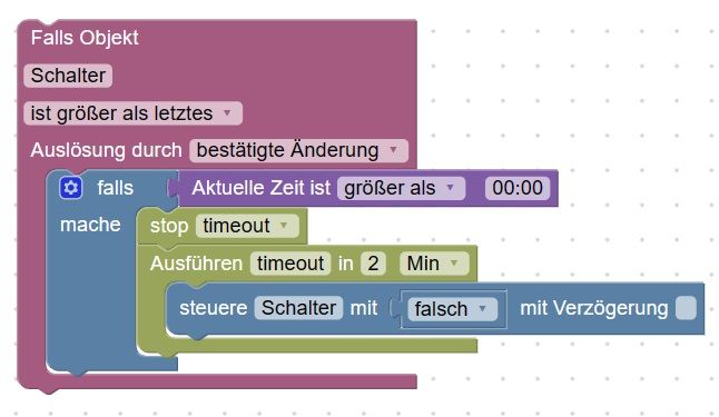

          Guten Morgen,
          ich habe von "Auslösung durch egal" auf "Auslösung durch bestätigte Änderung" umgestellt.
          Hiermit funktioniert es.
          Vielen Dank.

            Fein - das war gemeint. Ich konnte nicht nachschauen wie die Einstellung im Blockly heißt.
            Schön das es geht.
