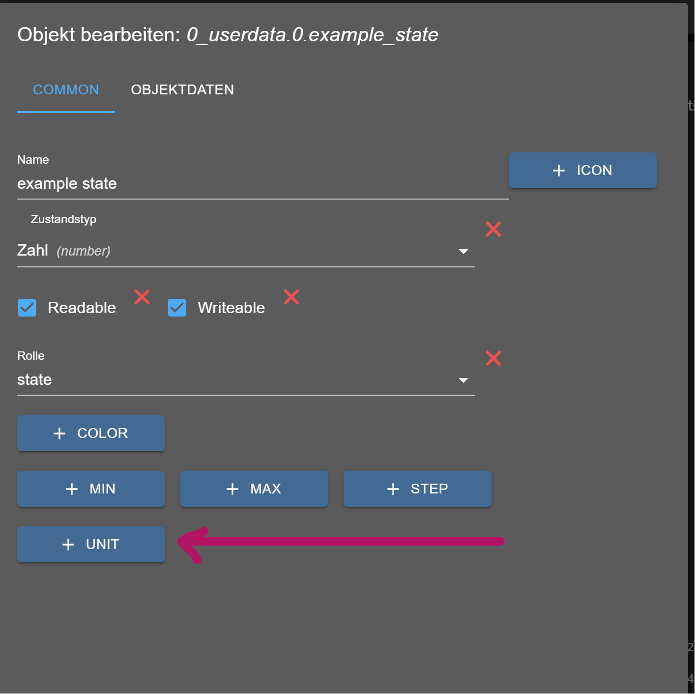

            @ft-knorr Du gehst auf den Datenpunkt - dann auf den Bleistift rechts daneben,
            Dann klckst Du auf das + Unit
            und kannst diese dann in einem eigenen Feld eintragen.
            Ob der Adapter das können müsste, kann ich Dir leider nicht sagen.
