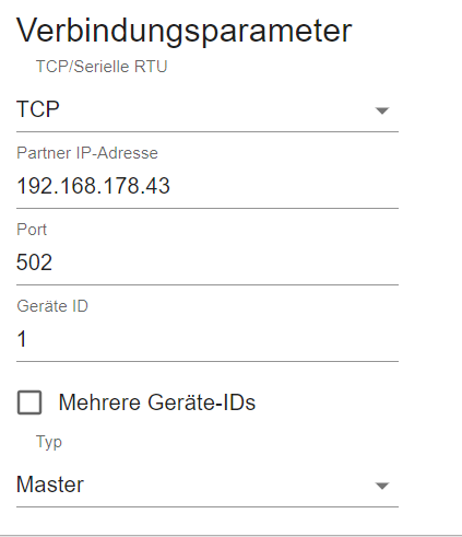

              ich habe jetzt versucht auf die AC ELWA 2 per Modbus zuzugreifen.
              Im Log sieht man die folgenden Meldungen:
              2024-04-27 00:01:26.202 - info: host.pinas "system.adapter.modbus.1" enabled
              2024-04-27 00:01:26.249 - info: host.pinas instance system.adapter.modbus.1 started with pid 424006
              2024-04-27 00:01:28.022 - info: modbus.1 (424006) starting. Version 6.1.0 in /opt/iobroker/node_modules/iobroker.modbus, node: v18.20.2, js-controller: 5.0.19
              2024-04-27 00:01:28.357 - info: modbus.1 (424006) Connected to slave 192.168.178.43
              2024-04-27 00:01:28.361 - info: modbus.1 (424006) Disconnected from slave 192.168.178.43
              2024-04-27 00:01:38.369 - info: modbus.1 (424006) Connected to slave 192.168.178.43
              2024-04-27 00:01:38.371 - info: modbus.1 (424006) Disconnected from slave 192.168.178.43
              2024-04-27 00:01:48.377 - info: modbus.1 (424006) Connected to slave 192.168.178.43
              2024-04-27 00:01:48.379 - info: modbus.1 (424006) Disconnected from slave 192.168.178.43
              2024-04-27 00:01:58.136 - info: host.pinas "system.adapter.modbus.1" disabled
              2024-04-27 00:01:58.137 - info: host.pinas stopInstance system.adapter.modbus.1 (force=false, process=true)
              2024-04-27 00:01:58.141 - info: modbus.1 (424006) Got terminate signal TERMINATE_YOURSELF
              2024-04-27 00:01:58.145 - info: modbus.1 (424006) terminating
              2024-04-27 00:01:58.146 - info: modbus.1 (424006) Terminated (ADAPTER_REQUESTED_TERMINATION): Without reason
              2024-04-27 00:01:58.181 - info: host.pinas stopInstance system.adapter.modbus.1 send kill signal
              2024-04-27 00:01:58.649 - info: modbus.1 (424006) terminating
              2024-04-27 00:01:58.688 - info: host.pinas instance system.adapter.modbus.1 terminated with code 11 (ADAPTER_REQUESTED_TERMINATION)
              Ich habe noch keine Register eingetragen.
              Liegt es evtl. daran?
              Gibt es irgendwo eine Liste der Register der AC ELWA 2 als csv-Datei?

                Jetzt kommen folgende Meldungen im Log.
                2024-04-27 01:02:31.563 - info: host.pinas "system.adapter.modbus.1" enabled
                2024-04-27 01:02:31.614 - info: host.pinas instance system.adapter.modbus.1 started with pid 426953
                2024-04-27 01:02:33.390 - info: modbus.1 (426953) starting. Version 6.1.0 in /opt/iobroker/node_modules/iobroker.modbus, node: v18.20.2, js-controller: 5.0.19
                2024-04-27 01:02:34.090 - info: modbus.1 (426953) Connected to slave 192.168.178.43
                2024-04-27 01:02:39.102 - warn: modbus.1 (426953) Error: undefined
                2024-04-27 01:02:39.104 - error: modbus.1 (426953) Request timed out.
                2024-04-27 01:02:39.106 - error: modbus.1 (426953) Client in error state.
                2024-04-27 01:02:39.109 - warn: modbus.1 (426953) Poll error count: 1 code: {"err":"timeout","timeout":5000}
                2024-04-27 01:02:40.105 - info: modbus.1 (426953) Disconnected from slave 192.168.178.43
                2024-04-27 01:02:50.110 - info: modbus.1 (426953) Connected to slave 192.168.178.43
                2024-04-27 01:02:55.116 - warn: modbus.1 (426953) Error: undefined
                2024-04-27 01:02:55.119 - error: modbus.1 (426953) Request timed out.
                2024-04-27 01:02:55.120 - error: modbus.1 (426953) Client in error state.
                2024-04-27 01:02:55.123 - warn: modbus.1 (426953) Poll error count: 2 code: {"err":"timeout","timeout":5000}
                2024-04-27 01:02:56.119 - info: modbus.1 (426953) Disconnected from slave 192.168.178.43
                2024-04-27 01:03:02.174 - info: host.pinas "system.adapter.modbus.1" disabled
                2024-04-27 01:03:02.174 - info: host.pinas stopInstance system.adapter.modbus.1 (force=false, process=true)
                2024-04-27 01:03:02.180 - info: modbus.1 (426953) Got terminate signal TERMINATE_YOURSELF
                2024-04-27 01:03:02.184 - info: modbus.1 (426953) terminating
                2024-04-27 01:03:02.186 - info: modbus.1 (426953) Terminated (ADAPTER_REQUESTED_TERMINATION): Without reason
                2024-04-27 01:03:02.220 - info: host.pinas stopInstance system.adapter.modbus.1 send kill signal
                2024-04-27 01:03:02.689 - info: modbus.1 (426953) terminating
                2024-04-27 01:03:02.728 - info: host.pinas instance system.adapter.modbus.1 terminated with code 11 (ADAPTER_REQUESTED_TERMINATION)
                2024-04-27 01:03:11.853 - info: admin.0 (4139) ==> Connected system.user.admin from ::ffff:192.168.178.40
                2024-04-27 01:04:51.364 - info: admin.0 (4139) <== Disconnect system.user.admin from ::ffff:192.168.178.40 modbus
                Die Verbindung kommt zustande, wird aber sofort wieder beendet.
                Woran kann das liegen?
                Anbei die von MyPV bereitgestellte Doku zur AC ELWA 2.
                Könnte bitte mal jemand der das besser versteht als ich einen Blick auf die Doku und meine Register-CSV-Datei werfen, um zuerkennen, was ich ändern muss?
                Vielen Dank vorab für jeden Tipp.
                Gruß Hartmut
                  Homoran Global Moderator Administrators @hru last edited by
                  @hru sagte in Frage zur richtigen Konfiguration Modbus-Adapter:
                  ja, so sieht es bei mir auch paar mal am Tag aus.
                  stell mal die Instanz auf Logstufe debug. Vielleicht ist er dann gesprächiger
                  heisst eigentlich das mit dem Gerät etwas nicht stimmt

                      2024-04-27 22:17:59.619 - debug: modbus.1 (471073) Initialize Objects for coils: []
                      2024-04-27 22:17:59.620 - debug: modbus.1 (471073) Initialize Objects for inputRegs: [{"_address":"1000","name":"Power","description":"Power (R/W)","unit":"W","type":"uint16be","len":1,"factor":1,"offset":0,"formula":"","role":"value","room":"","cw":false,"isScale":false,"deviceId":1,"address":1000,"id":"inputRegisters.1000_Power"}]
                      2024-04-27 22:17:59.621 - debug: modbus.1 (471073) Add inputRegisters.1000_Power: {"_id":"inputRegisters.1000_Power","type":"state","common":{"name":"Power (R/W)","role":"value","type":"number","read":true,"write":false,"def":0,"unit":"W"},"native":{"regType":"inputRegs","address":1000,"deviceId":1,"type":"uint16be","len":1,"offset":0,"factor":1}}
                      2024-04-27 22:17:59.621 - debug: modbus.1 (471073) Initialize Objects for holdingRegs: []
                      2024-04-27 22:17:59.864 - info: modbus.1 (471073) Connected to slave 192.168.178.43
                      2024-04-27 22:17:59.865 - debug: modbus.1 (471073) [DevID_1] Poll start ---------------------
                      2024-04-27 22:17:59.868 - debug: modbus.1 (471073) Initialization of scale factors done!
                      2024-04-27 22:17:59.869 - debug: modbus.1 (471073) [DevID_1/inputRegs] Poll address 1000 - 1 registers
                      2024-04-27 22:18:04.878 - warn: modbus.1 (471073) Error: undefined
                      2024-04-27 22:18:04.879 - error: modbus.1 (471073) Request timed out.
                      2024-04-27 22:18:04.879 - error: modbus.1 (471073) Client in error state.
                      2024-04-27 22:18:04.880 - warn: modbus.1 (471073) Poll error count: 1 code: {"err":"timeout","timeout":5000}
                      2024-04-27 22:18:04.883 - debug: modbus.1 (471073) Socket closed with error
                      2024-04-27 22:18:04.884 - debug: modbus.1 (471073) Clearing timeout of the current request.
                      2024-04-27 22:18:04.884 - debug: modbus.1 (471073) Cleaning up request fifo.
                      2024-04-27 22:18:05.879 - debug: modbus.1 (471073) Closing client on purpose.
                      2024-04-27 22:18:05.879 - info: modbus.1 (471073) Disconnected from slave 192.168.178.43
                      2024-04-27 22:18:15.885 - info: modbus.1 (471073) Connected to slave 192.168.178.43
                      2024-04-27 22:18:15.886 - debug: modbus.1 (471073) [DevID_1] Poll start ---------------------
                      2024-04-27 22:18:15.887 - debug: modbus.1 (471073) [DevID_1/inputRegs] Poll address 1000 - 1 registers
                      2024-04-27 22:18:20.889 - warn: modbus.1 (471073) Error: undefined
                      2024-04-27 22:18:20.891 - error: modbus.1 (471073) Request timed out.
                      2024-04-27 22:18:20.893 - error: modbus.1 (471073) Client in error state.
                      2024-04-27 22:18:20.894 - warn: modbus.1 (471073) Poll error count: 2 code: {"err":"timeout","timeout":5000}
                      2024-04-27 22:18:20.899 - debug: modbus.1 (471073) Socket closed with error
                      2024-04-27 22:18:20.900 - debug: modbus.1 (471073) Clearing timeout of the current request.
                      2024-04-27 22:18:20.901 - debug: modbus.1 (471073) Cleaning up request fifo.
                      2024-04-27 22:18:21.890 - debug: modbus.1 (471073) Closing client on purpose.
                      2024-04-27 22:18:21.892 - info: modbus.1 (471073) Disconnected from slave 192.168.178.43
                      2024-04-27 22:18:31.897 - info: modbus.1 (471073) Connected to slave 192.168.178.43
                      2024-04-27 22:18:31.900 - debug: modbus.1 (471073) [DevID_1] Poll start ---------------------
                      2024-04-27 22:18:31.901 - debug: modbus.1 (471073) [DevID_1/inputRegs] Poll address 1000 - 1 registers
                      2024-04-27 22:18:36.597 - info: host.pinas "system.adapter.modbus.1" disabled
                      2024-04-27 22:18:36.598 - info: host.pinas stopInstance system.adapter.modbus.1 (force=false, process=true)
                      2024-04-27 22:18:36.608 - info: modbus.1 (471073) Got terminate signal TERMINATE_YOURSELF
                      2024-04-27 22:18:36.611 - debug: modbus.1 (471073) Closing client on purpose.
                      2024-04-27 22:18:36.613 - info: modbus.1 (471073) terminating
                      2024-04-27 22:18:36.616 - debug: modbus.1 (471073) Plugin sentry destroyed
                      2024-04-27 22:18:36.618 - info: modbus.1 (471073) Terminated (ADAPTER_REQUESTED_TERMINATION): Without reason
                      2024-04-27 22:18:36.628 - debug: modbus.1 (471073) Socket closed with error
                      2024-04-27 22:18:36.629 - debug: modbus.1 (471073) Clearing timeout of the current request.
                      2024-04-27 22:18:36.630 - debug: modbus.1 (471073) Cleaning up request fifo.
                      2024-04-27 22:18:36.653 - info: host.pinas stopInstance system.adapter.modbus.1 send kill signal
                      2024-04-27 22:18:37.120 - info: modbus.1 (471073) terminating
                      2024-04-27 22:18:37.159 - info: host.pinas instance system.adapter.modbus.1 terminated with code 11 (ADAPTER_REQUESTED_TERMINATION)

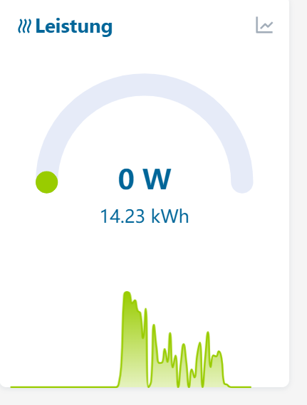

                        Hier noch die Beschreibung meiner Infrastruktur:
                        Der AC ELWA 2 hat eine eigene IP Adresse.
                        Der AC ELWA 2 hat als Control IP Adresse die LAN-IP-Adresse des SH10RT eingetragen.
                        D.h. die Steuerdaten holt sich die AC ELWA 2 vom Wechselrichter.
                        Das funktioniert auch prima. (Überschuss wird verwendet um Wasser zu erwärmen)
                        Ich wollte jetzt die Infos per Modbus von der AC ELWA 2 auslesen.
                        In der MyPV-Cloud sind diese Infos ja auch zu sehen.
                        D.h. die AC ELWA 2 funkt diese Daten zur MyPV-Cloud.
                        Nur bekomme ich mit iobroker und dem Modbus -Adapter keine Verbindung zur AC ELWA 2 hin.
