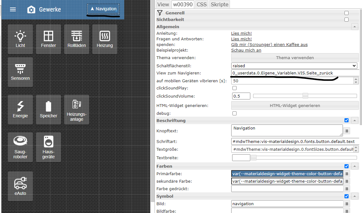

      ich steuere meine Seiten in der Handy-Vis über verschiedene View's. Kann ich beim Feld "View zum Navigieren:" auch Variablen eintragen? Und wenn ja wie?
      Die Variablen setzte ich auf die zuvor aufgerufene View über ein Blockly Script.
      Diese Lösung hier klappt leider nicht: Seite Zurück
      Oder gibt es noch andere Lösungen?

        Probier mal den Datenpunkt in {} als Binding zu setzen.
          lesiflo Most Active @DJMarc75 last edited by
          @djmarc75 Danke, das hat geklappt!
