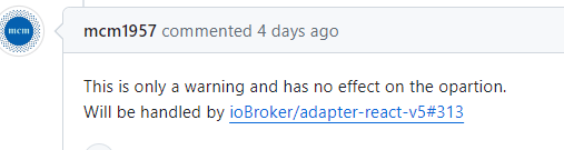

        Da gibt es schon ein issue:
        https://github.com/ioBroker/ioBroker.hm-rpc/issues/1149
        Und eine Antwort von mcm die ich aber nicht verstehe:
        ds-1982 created this issue in ioBroker/ioBroker.hm-rpc
        open hm-rpc has an invalid jsonConfig #1149
        Samson71 1 Reply Last reply Reply Quote 1

          Danke für die schnelle Info. Habe ich falsch gesucht oder nicht gefunden. Also erstmal keinen Effekt auf die Funktion ist ja schonmal gut. Dann wird da scheinbar dran gearbeitet. Dann hebe ich den Adapter erstmal wieder auf 1.17.0 an.

            @samson71 Betrifft im Übrigen nicht nur den HM-RPC, sondern einige Adapter. Wirkt sich aber, wie geschrieben, nicht auf die Funktion aus.

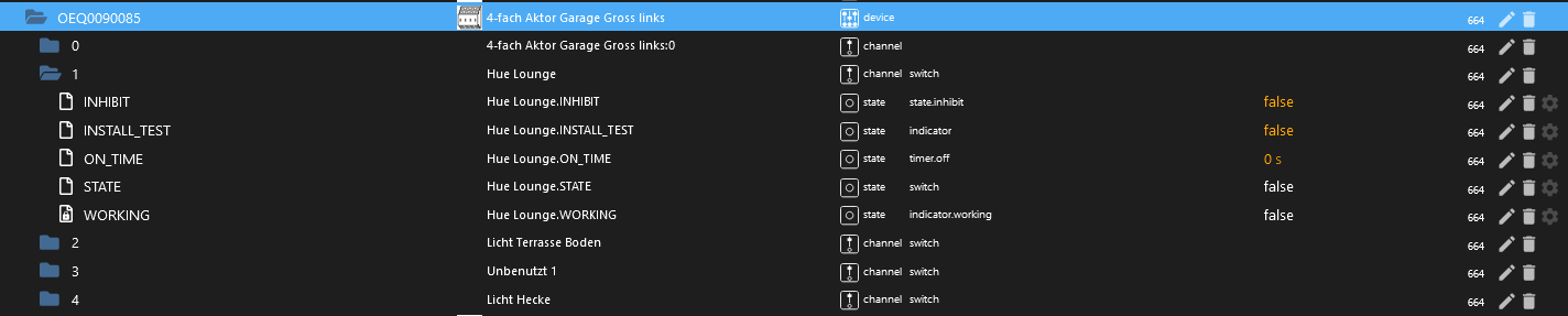

              Ich habe das auch und noch einen Fehler mehr den ich mir nicht erklären kann:
              2024-05-28 18:12:08.834  - warn: admin.0 (314) hm-rpc has an invalid jsonConfig: [{"instancePath":"/items/_deviceManager/items/_dm/type","schemaPath":"#/definitions/componentType/enum","keyword":"enum","params":{"allowedValues":["alive","autocomplete","cron","fileSelector","text","textSendTo","number","port","color","checkbox","chips","header","slider","ip","user","room","func","select","icon","image","panel","password","file","sendTo","staticText","custom","pattern","table","accordion","instance","language","setState","certificate","certificates","staticImage","staticLink","divider","objectId","selectSendTo","autocompleteSendTo","checkLicense","uuid","timePicker","datePicker"]},"message":"must be equal to one of the allowed values"},{"instancePath":"/items/_deviceManager","schemaPath":"#/properties/items/patternProperties/%5E.%2B/allOf/8/if","keyword":"if","params":{"failingKeyword":"then"},"message":"must match \"then\" schema"},{"instancePath":"","schemaPath":"#/if","keyword":"if","params":{"failingKeyword":"then"},"message":"must match \"then\" schema"}]
              Was soll mir dieser Error sagen:
              2024-05-28 18:13:18.056  - error: hm-rpc.0 (2486) Error: Control ID hm-rpc.0.OEQ0090085.1.WORKING is used twice, this would lead to unexpected behavior
              Objekt sieht so aus:
