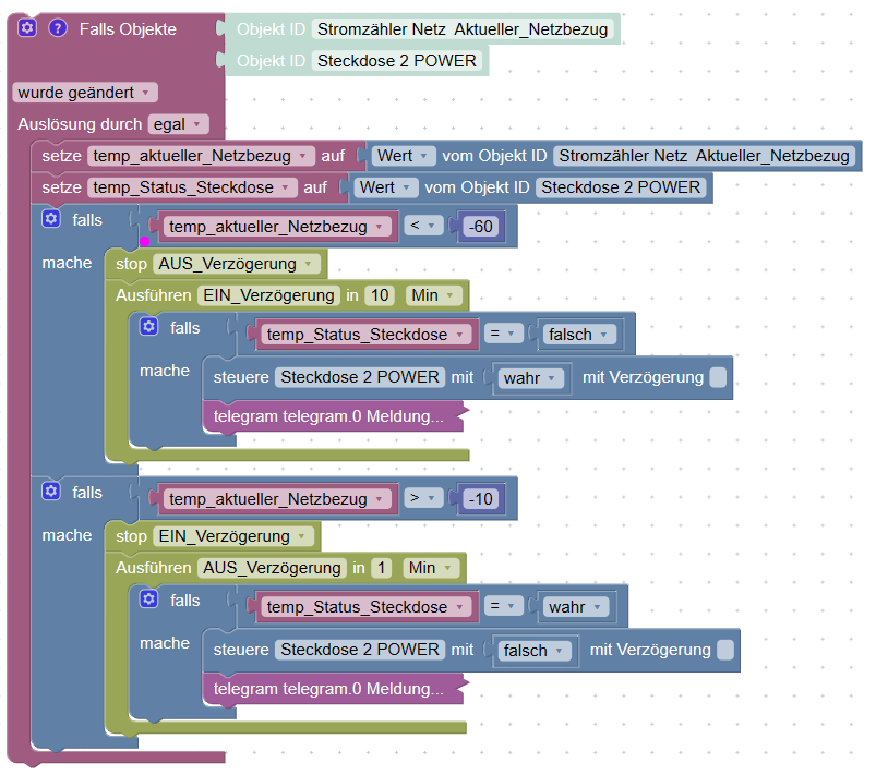

      Somit war mein Plan wenn der Netzbezug dauerhaft länger als 10 Minuten kleiner als -60W ist die Pumpe einschalten.
      Und wenn der Netzbezug dauerhaft länger als 1 Minute größer als -10W ist wieder auszuschalten.
      Aktuell sieht mein blockly folgendermaßen aus:
      Jedoch habe ich das Problem das bereits ein kleines Tal in dem der Netzbezug auf unter -60W ausreicht das die Pumpe 10 Minuten später angeht.
      Auch wenn nach zwei Minuten der Netzbezug gleich wieder Positiv wird läuft der Timer weiter.
      Ich möchte jedoch das der Timer abgelöscht wird, sobald der Netzbezug nicht mehr dauerhaft unter -60W ist.
      Beim Abschalten habe ich dann auch Probleme, da fängt dann die Regelung an zu „flattern“ und schaltet nicht nachvollziehbar aus und ein.
      Dieses Flattern passiert in jedoch viel kleineren Zeitabständen als die Verzögerungszeiten (teilweise alle paar Sekunden).
      Dies ist natürlich entsprechend schadhaft für die Hardware, und darf so nicht vorkommen.
      Ich gehe davon aus das bei mir etwas mit den Timern nicht stimmt.
      Wäre es machbar das jemand von euch über das blockly drüber schaut und mir meinen Fehler erklärt?
      Gibt es evtl. auch eine Möglichkeit den aktuellen Zeitwert des Timers zu beobachten?
      Das würde mir sicherlich auch schon mal ein ganzes Stück weiterhelfen bei der Fehlersuche.

      allerdings habe ich mittlerweile schon öfters gemerkt das in blockly anders „tickt“ als meine Industriemaschinen.

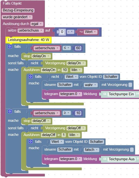

        @automatix2024 sagte: Gibt es evtl. auch eine Möglichkeit den aktuellen Zeitwert des Timers zu beobachten?
        Nein.
        @automatix2024 sagte in Probleme mit Timeout:
        Ein funktionierendes Prinzip wurde schon öfter im Forum gezeigt.
        Zur Erläuterung: Wichtig ist die Timer-Sperre, die verhindert, dass mehrere Timer gleichzeitig laufen, die sich dann nicht mehr stoppen lassen.
          Automatix2024 @paul53 last edited by
          @paul53 Vielen Dank für die schnelle Antwort!
          Ich habe es nach deinem Prinzip umgebaut und nun funktioniert es erstmal. 🙂
          Was mir jedoch nicht ganz einleuchtet: ich musste den Vergleich invertieren, da bei meinem script die Logik genau invertiert war. Erwartest du bei dem von dir gezeigten Prinzip, dass die Variable „Bezug-Einspeisung“ Positiv oder Negativ bei Einspeisung ist?
            paul53 @Automatix2024 last edited by paul53
            @automatix2024 sagte: dass die Variable „Bezug-Einspeisung“ Positiv oder Negativ bei Einspeisung ist?
            Positiv bei Bezug und negativ bei Einspeisung. Deshalb wird der Wert für ueberschuss invertiert.

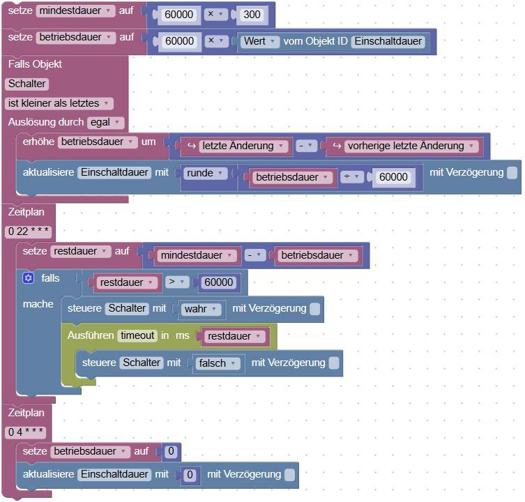

              gab es hier schon mal etwas passendes blockly für die Funktion Zwangseinschaltung?
              Also sozusagen ein Tages-Betriebsstundenzähler und wenn dieser unter einer festgelegten Dauer ist,
              Wir für "festgelegte Dauer" - "Betriebsstunden" eingeschaltet.
                @automatix2024 sagte: für "festgelegte Dauer" - "Betriebsstunden" eingeschaltet.
                    Vielen Dank für das blockly, das werde ich gleich die nächsten Tage mal ausprobieren👍 und dann berichten....
