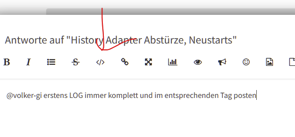

        arteck Developer Most Active @volker-gi last edited by arteck
        @volker-gi erstens LOG immer komplett und im entsprechenden Tag posten
