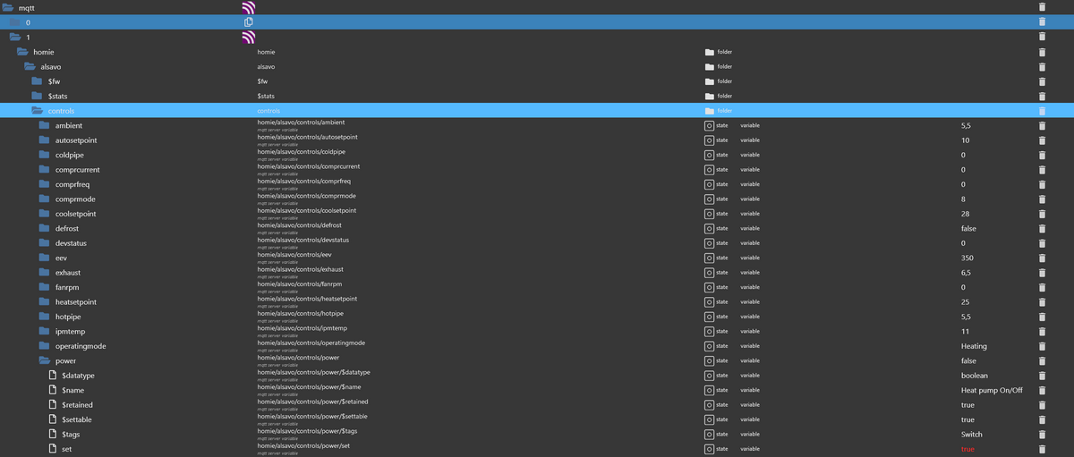

              Gerne, hier einmal die Objekte:

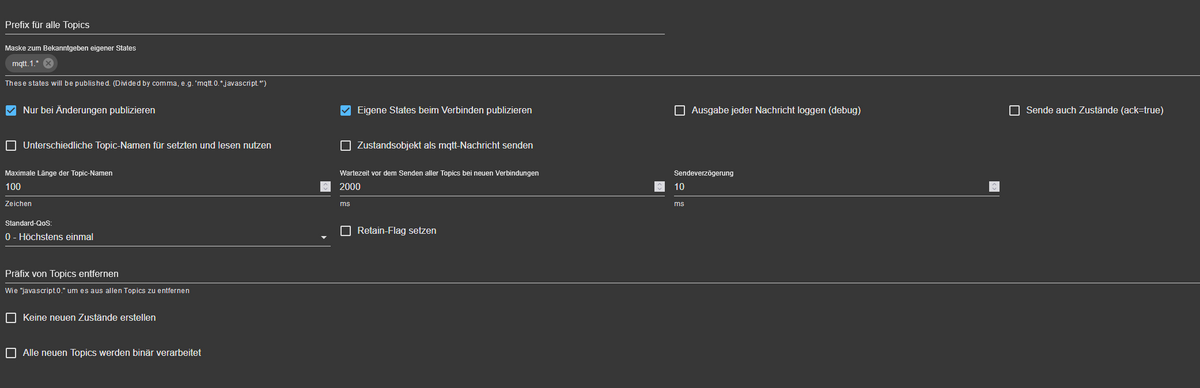

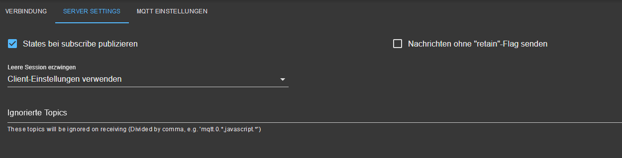

              Hier die MQTT Einstellungen für Instanz mqtt.1:
              Da ich per JS ohne Retain Flag sende, habe ich auch mal 6e201e33-8c3b-4e43-bbdb-3c7d8872e300-grafik.png probiert, aber das funktioniert auch nicht.
