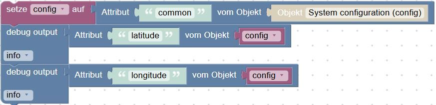

          @paul53 Danke für die Info! Wie bekomme ich die Daten dann in ein Blockly rein?
            paul53 @guitardoc last edited by
            @guitardoc sagte: Wie bekomme ich die Daten dann in ein Blockly rein?
            "system.config" im Expertenmodus auswählen:

              @paul53 Eigentlich hab ich den Expertenmodus ausgewählt (Kopf ist oben grün), aber ich kann das nicht programmieren...
                @guitardoc sagte: ich kann das nicht programmieren...
                Welche Javascript-Version?
                Diese Selektionsmöglichkeit ist neu.
                • G
                  guitardoc @paul53 last edited by
                  @paul53 7.8.0
                    paul53 @guitardoc last edited by paul53
                    @guitardoc sagte: 7.8.0
                    Die Selektionsmöglichkeit von Objekten, die keine Datenpunkte sind, gibt es erst seit Version 7.11.0.
                    In älteren Versionen benötigt man eine JS-Funktion mit Ergebnis.
