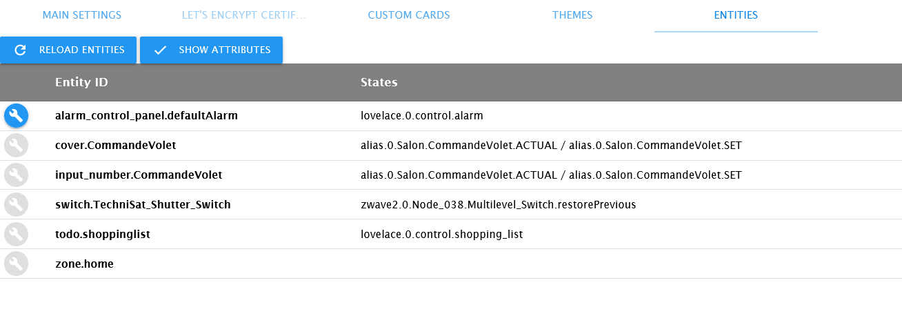

                so sorry ich habe das gefunden, ich hatte irgenwann alias adapter probiert und nichts mehr damit gemacht ...
                da war leider nicht alles gelöscht ... sollte jetzt richtig sein und kann jetzt starten

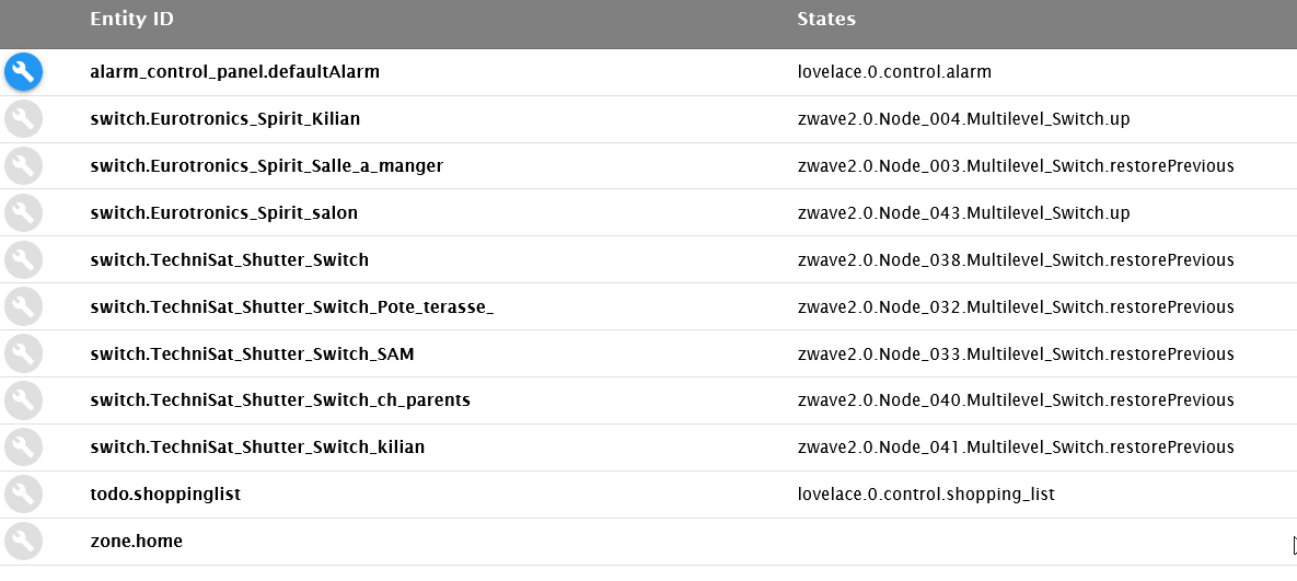

                jetzt kann ich das ganze starten aber er findet kein geräte 😕
                was mich wirklich wundert ist das nur ein Zwave gefundet hat und 1 status, wirklich seltsam ....
                was habe ich noch falsch gemacht ? 😞
                er sollte das finden:
                Muss ich dann für alle Objeke und Signal das aktivieren ?
                Danke!!
                • David G.
                  David G. @Esmax666 last edited by David G.
                  @esmax666
                  Bei den Geräten gibt es 2 Varianten. Die Automatisch erkannten und die in den Objekten vergebenen.
                  In den Objekten kann man nur sehr simple Geräte mit einem Datenpunkt einbinden. Die Geräte mit mehreren Datenpunkten müssen automatisch erkannt werden. Zb die Heizung, diese hat ja unter anderem die Soll- und Ist-temperatur, Ventil und noch einiges. Diese werden von Lovelace automatisch erkannt, wenn es der iobroker auch tut. Also die Geräte die du unter "devices" findest. Wenn deine Geräte nicht entsprechend angelegt sind, muss man da nochmal Hand anlegen.
                  EDIT
                  Hier steht dazu einiges
                  https://forum.iobroker.net/topic/35937/der-ultimative-iobroker-lovelace-leitfaden-dokumentation
                  EDIT 2
                  Aus meiner Sicht macht es auch Sinn, sich für fast jedes Gerät ein Alias anzulegen. Das geht im iobroker ja auch ohne extra Adapter über den Geräte/Devices Tab. Alles schön geführt.
                  Dann erkennt A lovelace alles direkt und B kann man wild seine Geräte tauschen ohne alle Scripte neu schreiben zu müssen.

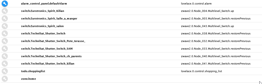

                    Ja, genau, aber ich habe das Gefühl, dass es etwas falsch läuft, die Objekte zu finden...
                    Man sieht, dass er für bestimmte Geräte etwas findet, für andere nicht...
                    In der Zwischenzeit hat er etwas hinzuzufügen, aber es ist wirklich seltsam...
                    Es ist merkwürdig, dass für das gleiche Gerätemodell es etwas findet und manchmal nichts oder nur ein wenig... das hat er noch irgenwo ein PRoblem bei mir 😞
                    • David G.
                      @esmax666
                      Schwer zu sagen, ohne die DP Struktur zu kennen.
                      Das sind Thermostate oder? Er erkennt ja alle als Switch/Schalter und nicht als Heizung.
                      Stimmen die Rollen alle?

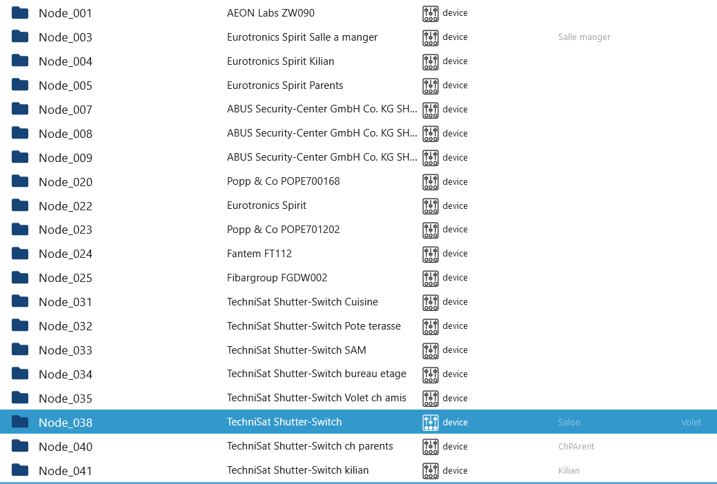

                      • E
                        Esmax666 @David G. last edited by
                        @david-g

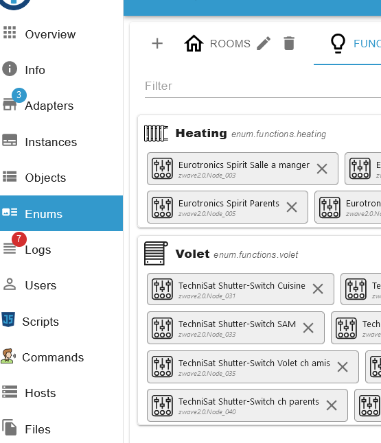

                        Was meinst du genau mit "Rollen " ?
                        Meinst du hier "Funtions"?
                        Eurotronics die thermostat direkt am heizköper
                        https://eurotronic.org/produkte/z-wave-heizkoerperthermostat/spirit-z-wave-plus/
                        Technisat sind die schalter für die Rollo
                        https://www.technisat.com/de_DE/Rollladenschalter-Einsatz-M/352-22704-23058/?article=0200/9496
                        • David G.
                          @esmax666 sagte in Lovelace start PRoblem:

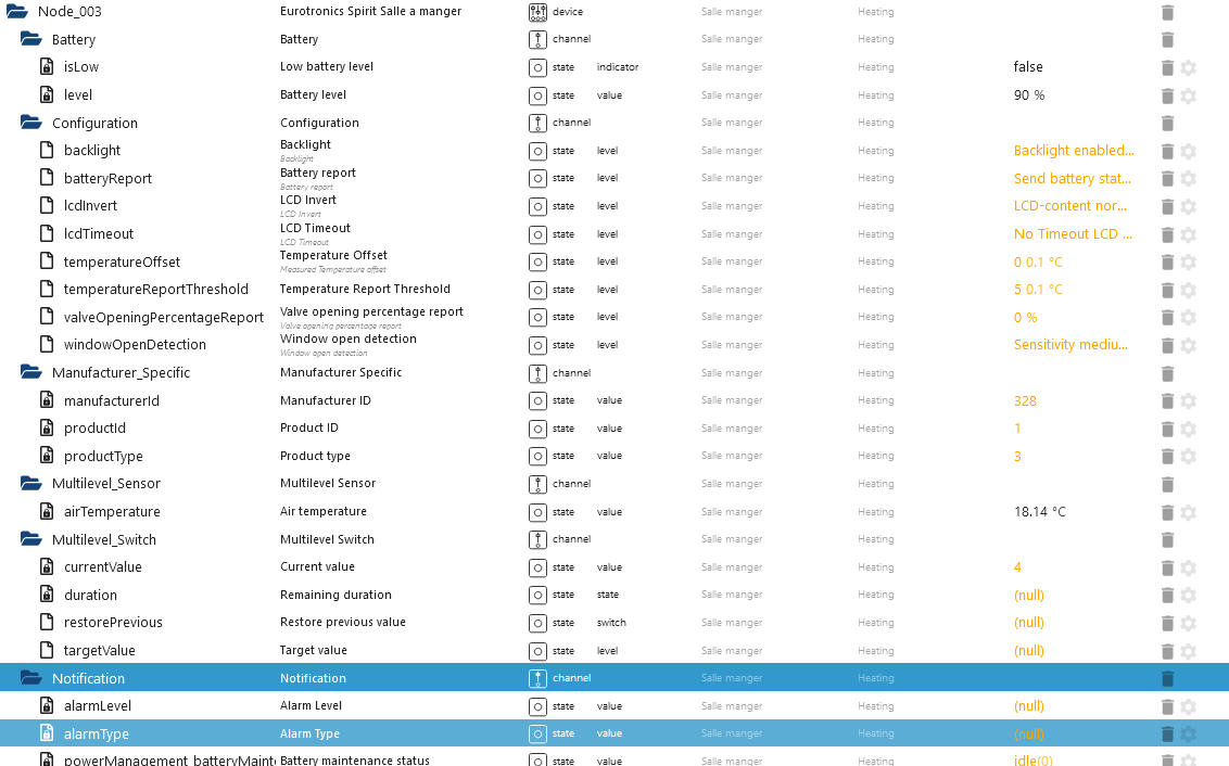

                          Im "doofen" neuen Admin schafft man es am Smartphone nicht alle Spalten anzuzeigen, deshalb mal die Eigenschaft vom Objekt:
                          Und es müssen alle Datenpunkte von einem Gerät in einem "Ordner" sein.
                          So wird das schwer, zumindest falls man alles in den Karten haben möchte.
                          E 2 Replies Last reply Reply Quote 0

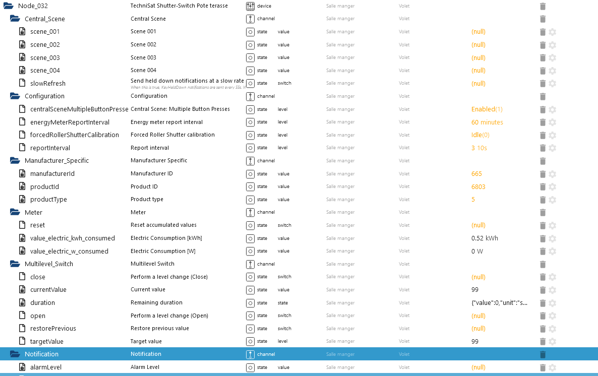

                              ich habe als expert modus die Parameter gesehen: (HW parameter)
                                "type": "device",
                                "common": {
                                  "name": "Eurotronics Spirit Salle a manger"
                                "native": {
                                  "id": 3,
                                  "manufacturerId": 328,
                                  "productType": 3,
                                  "productId": 1,
                                  "type": {
                                    "basic": "Routing Slave",
                                    "generic": "Thermostat",
                                    "specific": "General Thermostat V2"
                                  "endpoints": 0,
                                  "secure": false,
                                  "supportsFirmwareUpdate": true,
                                  "endpointIndizes": [],
                                  "isControllerNode": false,
                                  "securityClasses": {
                                    "S2_AccessControl": false,
                                    "S2_Authenticated": false,
                                    "S2_Unauthenticated": false,
                                    "S0_Legacy": false
                                  "canSleep": false
                                "from": "system.adapter.zwave2.0",
                                "user": "system.user.admin",
                                "ts": 1712841668859,
                                "_id": "zwave2.0.Node_003",
                                "acl": {
                                  "object": 1636,
                                  "owner": "system.user.admin",
                              und zum beispiel für Thermostat akku habe ich:
                                "type": "state",
                                "common": {
                                  "role": "value",
                                  "read": true,
                                  "write": false,
                                  "name": "Battery level",
                                  "type": "number",
                                  "min": 0,
                                  "max": 100,
                                  "unit": "%"
                                "native": {
                                  "nodeId": 3,
                                  "valueId": {
                                    "commandClass": 128,
                                    "endpoint": 0,
                                    "property": "level"
                                "ts": 1621598165146,
                                "_id": "zwave2.0.Node_003.Battery.level",
                                "acl": {
                                  "object": 1636,
                                  "state": 1636,

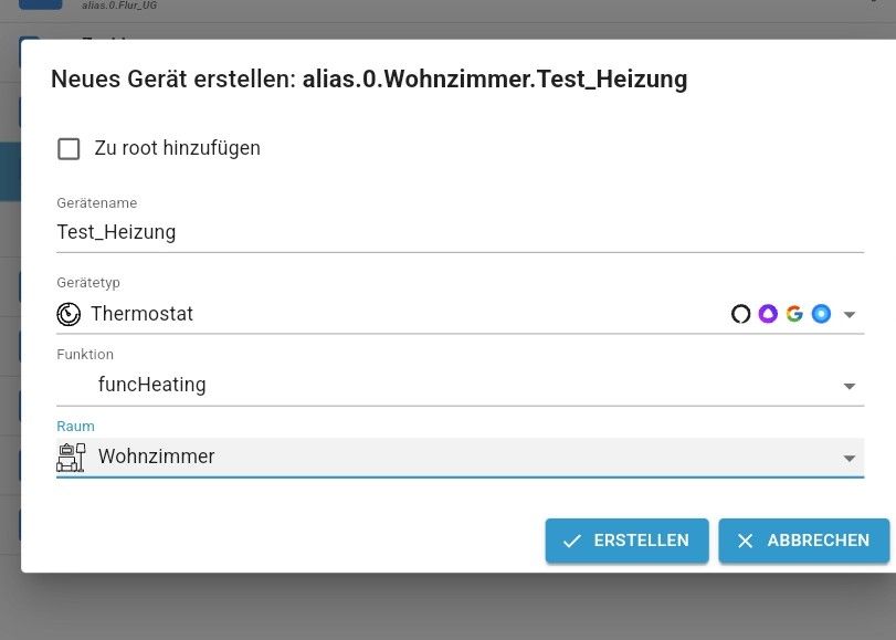

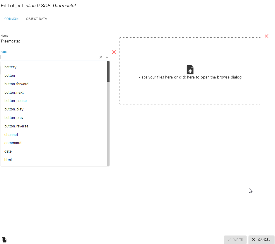

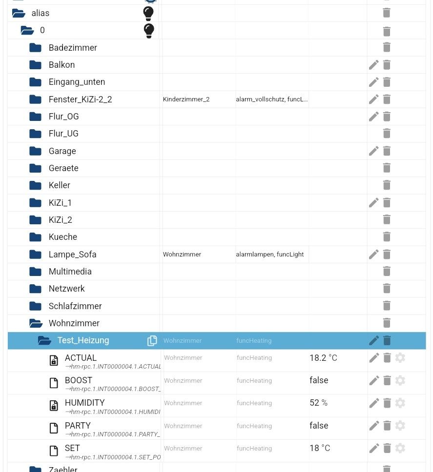

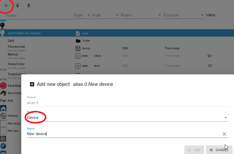

                              • David G.
                                @esmax666

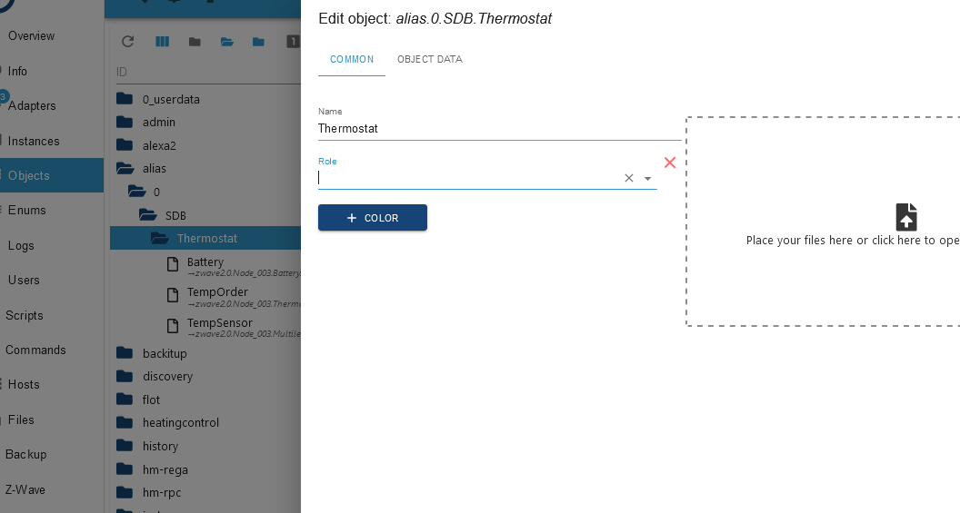

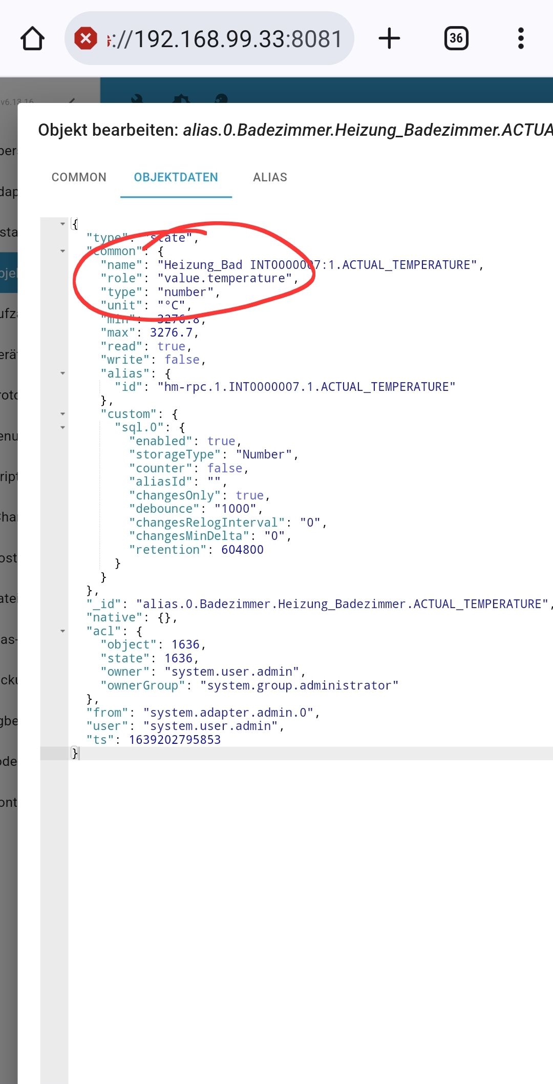

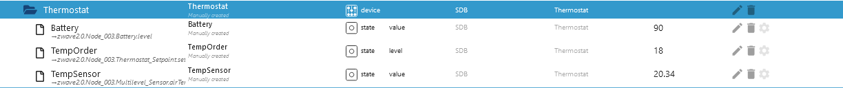

                                Fakt ist, dass alles in einem Ordner sein muss und Raum samt Rollen vergeben sind.
                                Viele Adapter vergeben die Rollen nicht korrekt.
                                Dein Akkustand hat Zb value.

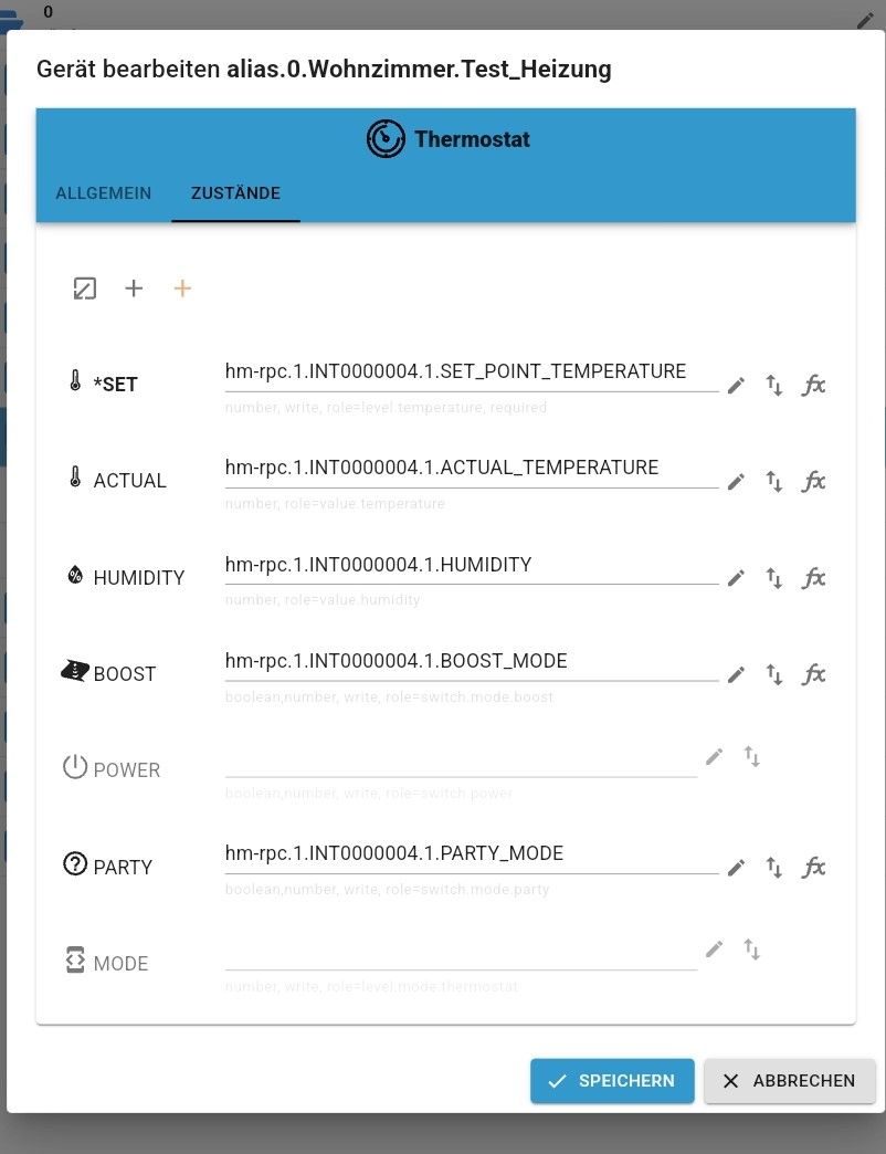

                                Aber welcher value? Battary, valve, temperatur.
                                Das muss mit angegeben werden.

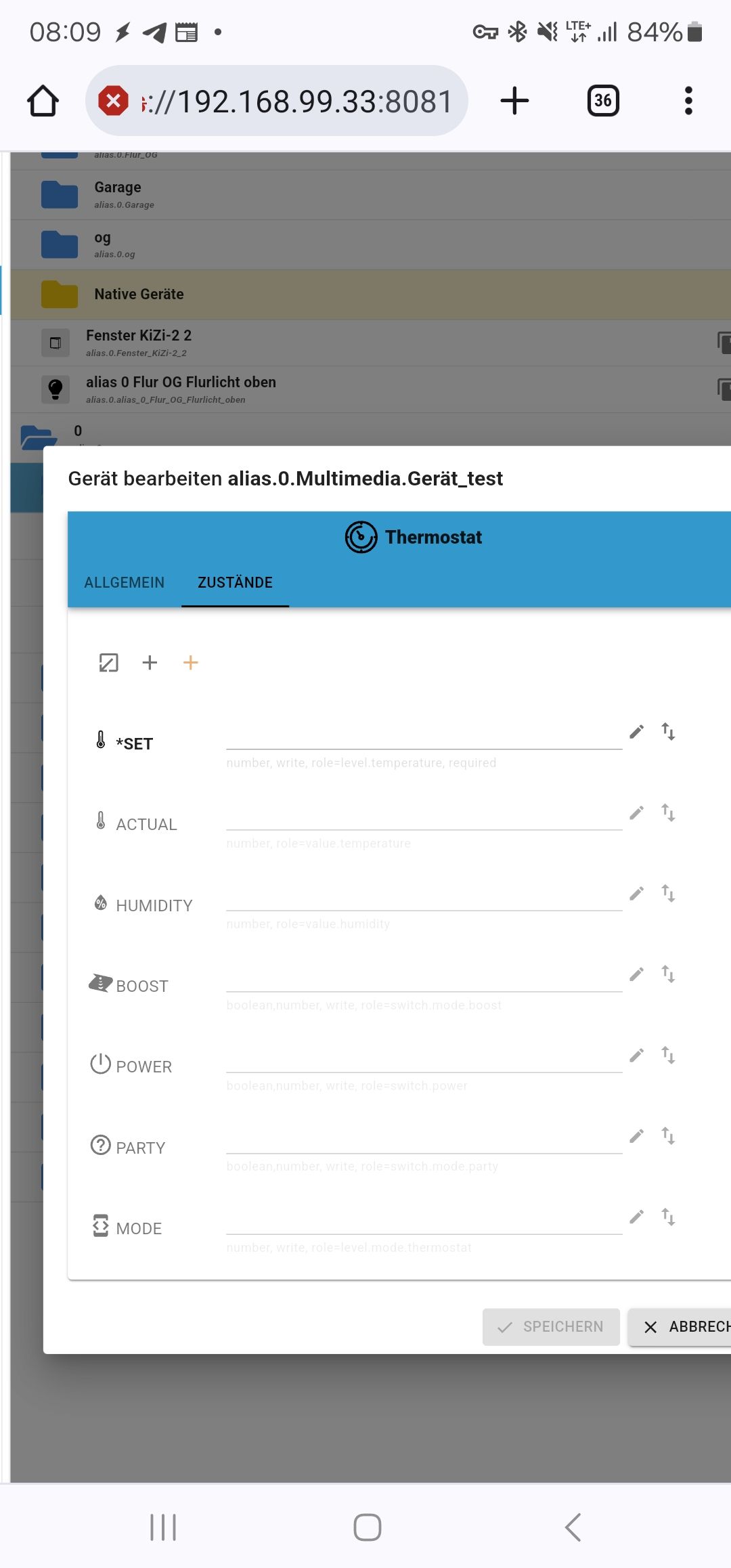

                                Zb value.temoerature für dir aktuelle Temperatur.
                                Das macht der iobroker Zb alles korrekt wenn du das Gerät unter "Geräte" anlegst und dir ein Alias erstellen lässt.
                                Stehen grau unter den Zeilen
                                • E
                                  @david-g
                                  ok das heisst also Alias ist pficht für Lovelace
                                  ich hab ein beispiel gebaut wie hier:
                                  Kommt direkt von Iobroker
                                  ober ist das eher zu machen mit ein adapter ?
                                  leider habe ich wieder falsch gemacht weil Lovelace hat eher nicht gefunden
                                  unter Role finde ich nichts mit "Thermostat"
                                  sorry ich bin zu doof 😞
                                    "common": {
                                      "name": "Thermostat",
                                      "desc": "Manually created",
                                      "role": "",
                                      "icon": ""
                                    "type": "device",
                                    "ts": 1714113655768,
                                    "_id": "alias.0.SDB.Thermostat",
                                    "acl": {
                                      "object": 1636,
                                  • David G.
                                    @esmax666
                                    Die Funktion muss glaube nicht sein.
                                    Lovelace neustarten, damit das neue Gerät erkannt wird.

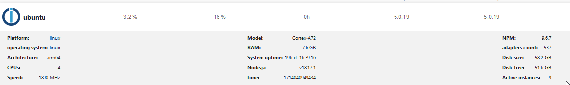

                                      Thomas Braun Most Active @Esmax666 last edited by
                                      Am Rande:
                                      node: v18.17.1
                                      Auf einen aktuellen Stand / das aktuelle nodesource-Repo bringen.
                                      iob nodejs-update

                                        @david-g said in Lovelace start PRoblem:
                                        Dein "view" sieht nicht gleich wie bei mir, da hast du ein Adpater noch dazu oder ? ich dachte man braucht nicht mehr etwas wie linkeddevice oder device?
                                        Bei mir ist das so (Nativ) <- ich dachte man kann mit nativ Alias arbeiten ohne extra adapter
                                          war das nicht richtig?
                                          Keine Ahnung was du da gemacht hast.
                                          Aber reboote die Kiste mal sauber, in den 200 Tagen uptime war mit Sicherheit auch ein Update dazwischen, das einen Neustart benötigt.
                                          iob stop
                                          sudo reboot
