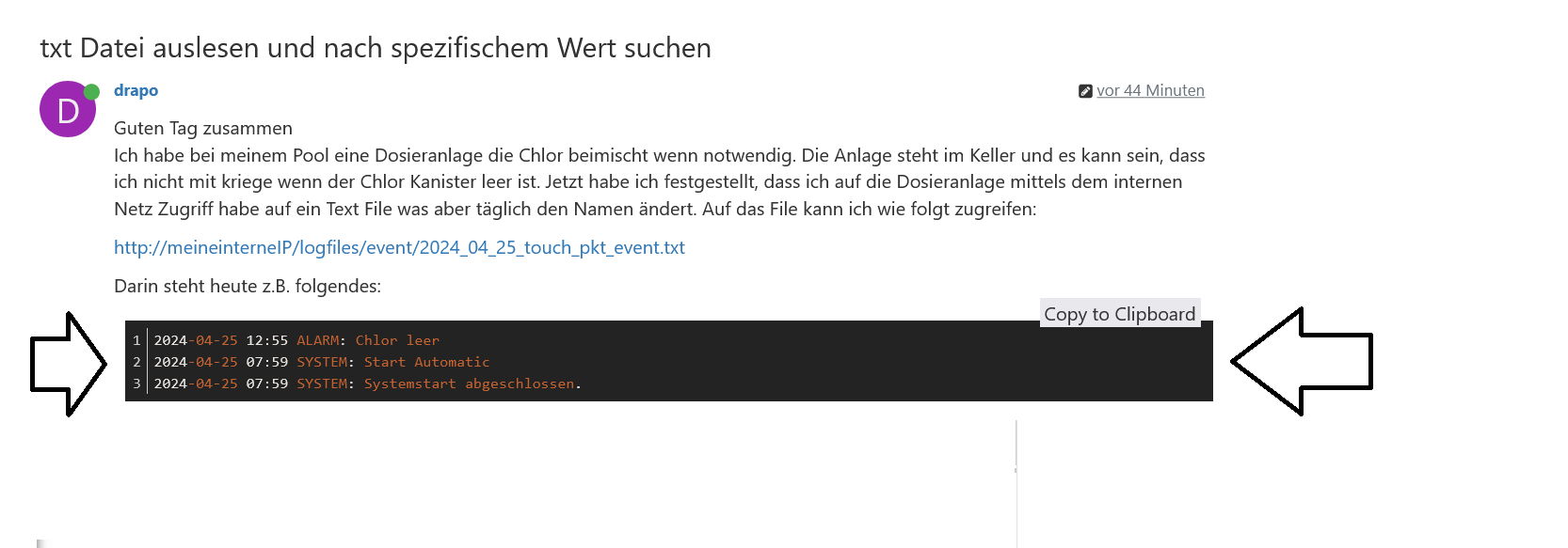

      Guten Tag zusammen
      Ich habe bei meinem Pool eine Dosieranlage die Chlor beimischt wenn notwendig. Die Anlage steht im Keller und es kann sein, dass ich nicht mit kriege wenn der Chlor Kanister leer ist. Jetzt habe ich festgestellt, dass ich auf die Dosieranlage mittels dem internen Netz Zugriff habe auf ein Text File was aber täglich den Namen ändert. Auf das File kann ich wie folgt zugreifen:
      http://meineinterneIP/logfiles/event/2024_04_25_touch_pkt_event.txt
      Darin steht heute z.B. folgendes:
      2024-04-25 12:55 ALARM: Chlor leer
      2024-04-25 07:59 SYSTEM: Start Automatic
      2024-04-25 07:59 SYSTEM: Systemstart abgeschlossen.

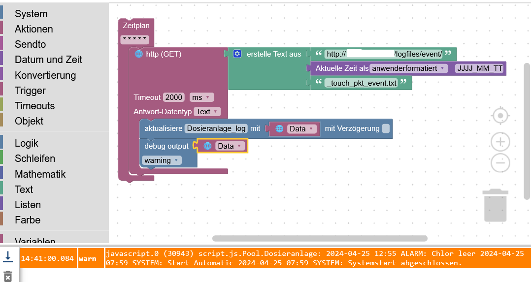

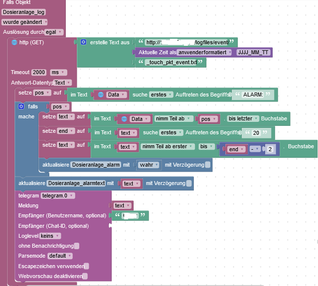

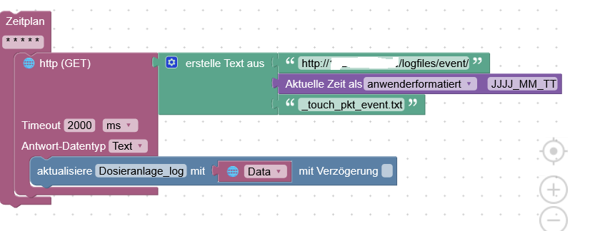

      Ich hab mir nun ein Blockly gebaut damit ich immer das aktuelle File auslesen und in einen Datenpunkt Dosieranlage_log schreiben kann. Das sieht so aus:

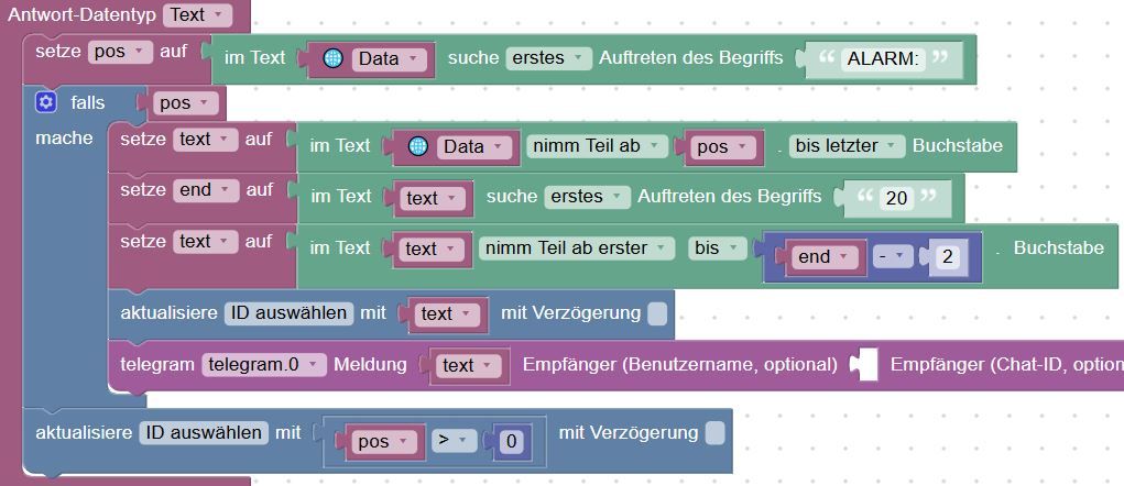

      Der Inhalt wird auch in diesen Datenpunkt geschrieben das klappt. Wie kriege ich es hin, dass ich aber nur ALARM Meldungen abfangen kann und mir dann per Telegram senden lassen kann?

          drapo @DJMarc75 last edited by
          @djmarc75 das ist der Inhalt:

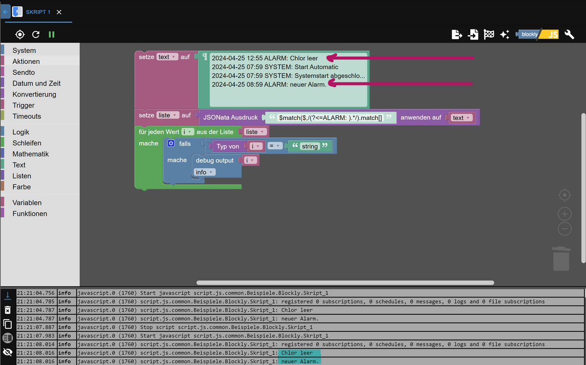

              drapo @DJMarc75 last edited by drapo

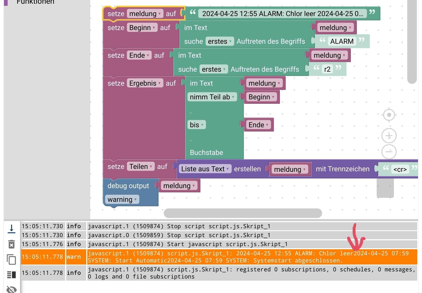

                @drapo sagte in txt Datei auslesen und nach spezifischem Wert suchen:
                2024-04-25 12:55 ALARM: Chlor leer 2024-04-25 07:59 SYSTEM: Start Automatic 2024-04-25 07:59 SYSTEM: Systemstart abgeschlossen.
                ich hab geschummelt 😁
                den Zeilenumbruch kann ich so nicht erfassen.
                @drapo
                Schade dass du icht den Inhalt des DP gepostet hast, sonern einen Screenshot. Der lässt sich nicht so einfach auslesen
                edit: auch wenn jetzt mehr da steht, hilft es nicht wirklich
                  drapo @Homoran last edited by
                  @homoran wenn ich dich richtig verstehe hatte ich den inhalt in meinem ersten Post mitgegeben siehe Bild:
                  oder hast du was anderes gesucht?
                    Homoran Global Moderator Administrators @drapo last edited by Homoran
                    den hab ich auch genommen, wusste aber nicht ob dass der Inhalt des DP war oder ein (bearbeiteter) Output von der Quelle direkt.
                    Da gibt es irgendwie Zeilenumbrüche, die im folgenden nicht zu erkennen sind
                      @homoran ja die Zeilenumbrüche stehen genau so auch im Datenpunkt drin. Das kommt 1:1 aus dem txt file und wird so in den Datenpunkt übertragen

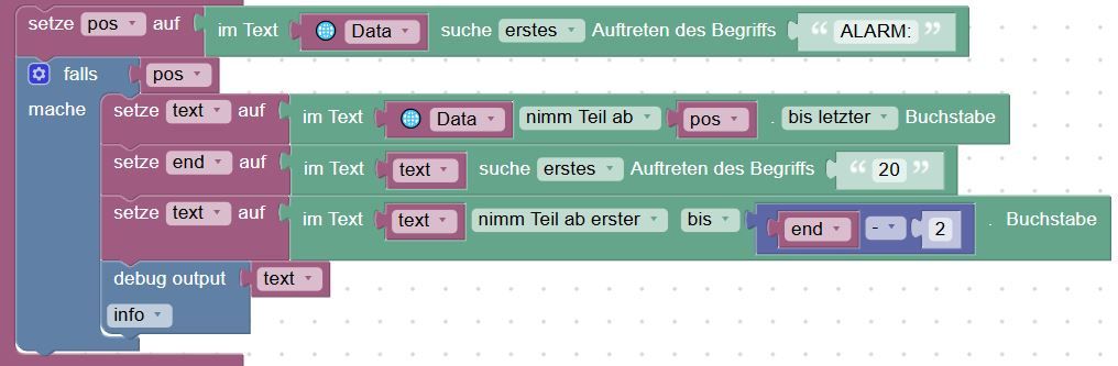

                                  Nur die Alarme sind relevant
                                  ok!

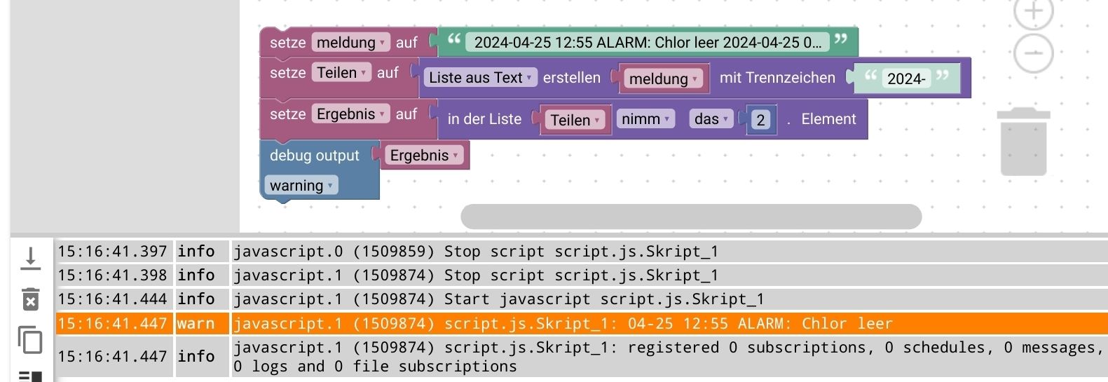

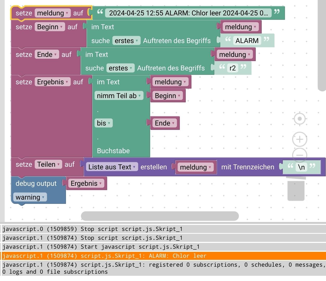

                                  dann müsste es so laufen, wie ich es angedacht habe, aber wir brauchen etwas, was das Ende der Zeile festlegt.

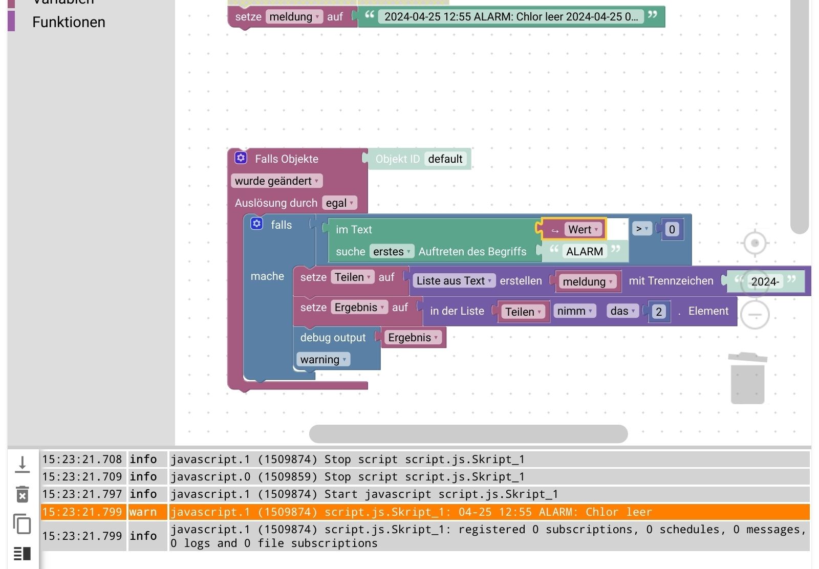

                                        Homoran Global Moderator Administrators @DJMarc75 last edited by
                                        @djmarc75 ansonsten weniger quick und dafür mehr dirty
                                        Triggern auf Änderung des DP, dann sollte der ALARM immer oben stehen

                                            Homoran Global Moderator Administrators @DJMarc75 last edited by Homoran
                                            @djmarc75 sagte in txt Datei auslesen und nach spezifischem Wert suchen:
                                            Schreib doch die Textdatei mal in einen DP
                                            macht er.
                                            und darauf triggern
                                            WENN Alarm vorkommt (und in der ersten Zeilexsteht, was ich annehme wenn es die letzte Meldung ist) kommt die Meldung
                                            edit: nee, die Info kommt auch, wenn es einen Alarm gab und eine neue Meldung dazukommt. Dann wird die neue Meldung angezeigt.
