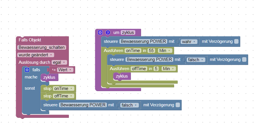

                    paul53 @Christian 5 last edited by
                    @christian-5 sagte: Blockly script das die Wasserpumpe einschaltet und vor Ablauf von 60min für 5min ausschaltet und danach wieder einschaltet.
