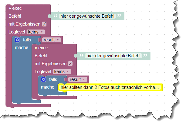

                        @triplex Ich würde das senden direkt mit in den ersten Intervall packen. Warum erst warten, bis alles geholt wurde?
                        Einfach beim exec „mit Ergebnissen“ anhaken und dann das senden da reinpacken.

                            Dann würde ich das so lösen, dass ich erst 5 Fotos hole. Das natürlich mit Callback, um sicherzustellen dass die auch tatsächlich geschrieben wurden.
                            Und dann 1 Nachricht mit 5 Fotos senden. Bimmelt dann nur 1x.

                                Solange man mit Callbacks arbeitet, sollte relativ sicher sein, dass eine angeforderte Datei auch existiert. Egal wo sie hingeschrieben wurde.
                                  Die neuen Bausteine sollen ja eigentlich diese ganzen wget -O ... exec-Workarounds ablösen. Nur können die meisten Adapter mit Pfadangaben in Meta-Objekten noch nichts anfangen. Das wollte ich mir im Mai mal anschauen.
