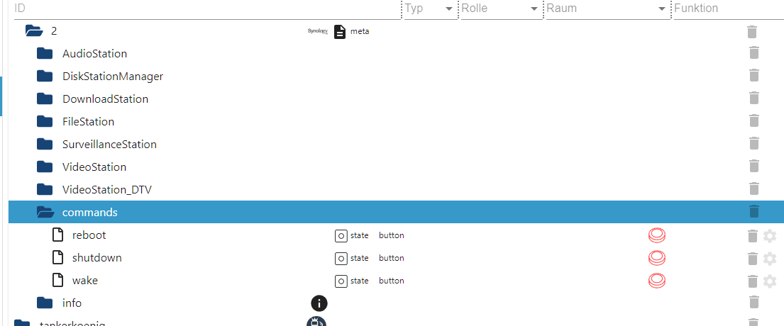

      Moin
      ich habe zwar Datenpunkte dafür, aber wie nutzt man die ?
      DJMarc75 W 2 Replies Last reply Reply Quote 0
      • DJMarc75
        DJMarc75 @Dr.Pie last edited by
        @dr-pie sagte in Synology: Reboot,Shutdown und Wake:
        Ernsthaft?
        Das sind Datenpunkte vomTyp Button welche man per "klick" im Objektbaum oder per "true" in Skripte auslöst.
        Dr.Pie 1 Reply Last reply Reply Quote 0

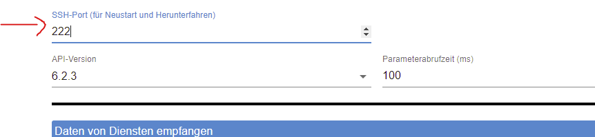

                        Reboot and Shutdown
                        The adapter will do this via SSH since v2.1.4, so please set the SSH port in the adapter setttings. You can see it in the Synology settings:
                        • Dr.Pie
                          Dr.Pie @Negalein last edited by
                          • Negalein
                            Negalein Global Moderator @Dr.Pie last edited by
                            @dr-pie
                            im Adapter auch richtig konfiguriert?
                            • Dr.Pie
                              @negalein Ja, denn ich empfange ja alle Datenpunkte.
                              Die Einstellungen des Adapters sind mit der Syno identisch.

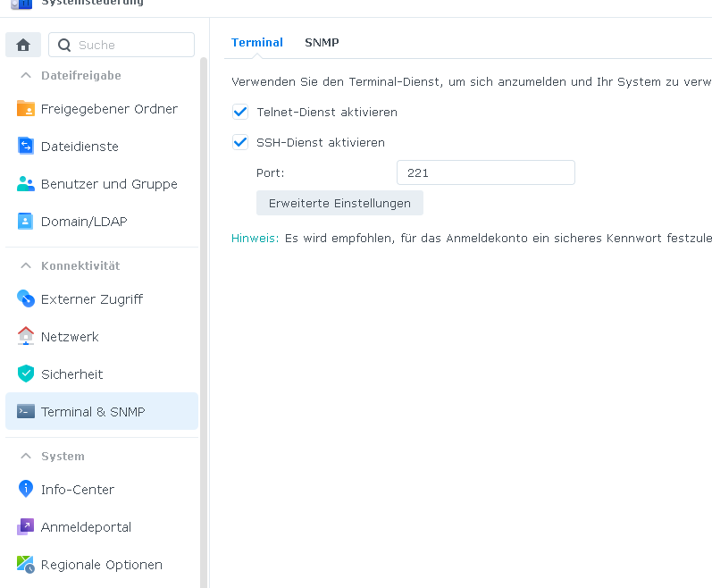

                                @dr-pie
                                Das Empfangen der States erfolgt mit einem anderen Mechanismus.
                                Für shutdown / reboot wird eine ssh Verbindung benötigt. Ist die auf der Syno freigeben?
                                Welche Meldungen gibts im (debug) Log?
                                WOL können m.W. nicht alle Modelle. Bin auch nicht sicher ob WOL nicht auch auf der Syno aktiviert werden muss.
                                • Dr.Pie
                                  Dr.Pie @mcm1957 last edited by
                                  @mcm57 sagte in Synology: Reboot,Shutdown und Wake:
                                  Ich werd mal weiter recherchieren ..
                                  Alle 3 Synos unterstützen ja WOL, denn ich nutzte das ja bisher über die DS Finder App.
                                  Auch Hochfahren und Neustarten funktioniert bei allen 3 Synos über die App problemlos.
                                  Ich werd mal weiter recherchieren ...
                                  Danke erst mal 👍
                                  • mcm1957
                                    mcm1957 @Dr.Pie last edited by
                                    @dr-pie

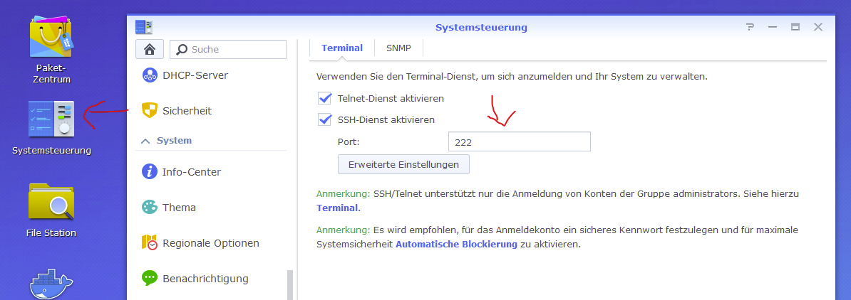

                                    • Für wake on lan:
                                      Hast du die MAC Address in der Adapterconfig eingetragen? Ohne die funktioniert WOL nicht
                                    • Für shutdown / reboot:
                                      Da muss ssh Zugriff freigegeben sein.
                                      Der User muss admin Rechte haben.
                                    Ansonsten schalt das DEBUG Log ein, da sollte der ssh Traffic gelogged werden. Da sollte man dann ggF sehen warum ein shutdown nicht geht.
                                    • Dr.Pie
                                      @dr-pie
                                      • Für wake on lan:
                                      Hat alles gestimmt und ging trotzdem nicht...
                                      Ich habe dann die Instanzen gelöscht und neu installiert.
                                      Nun funktioniert es.
                                      Danke allen.👍
