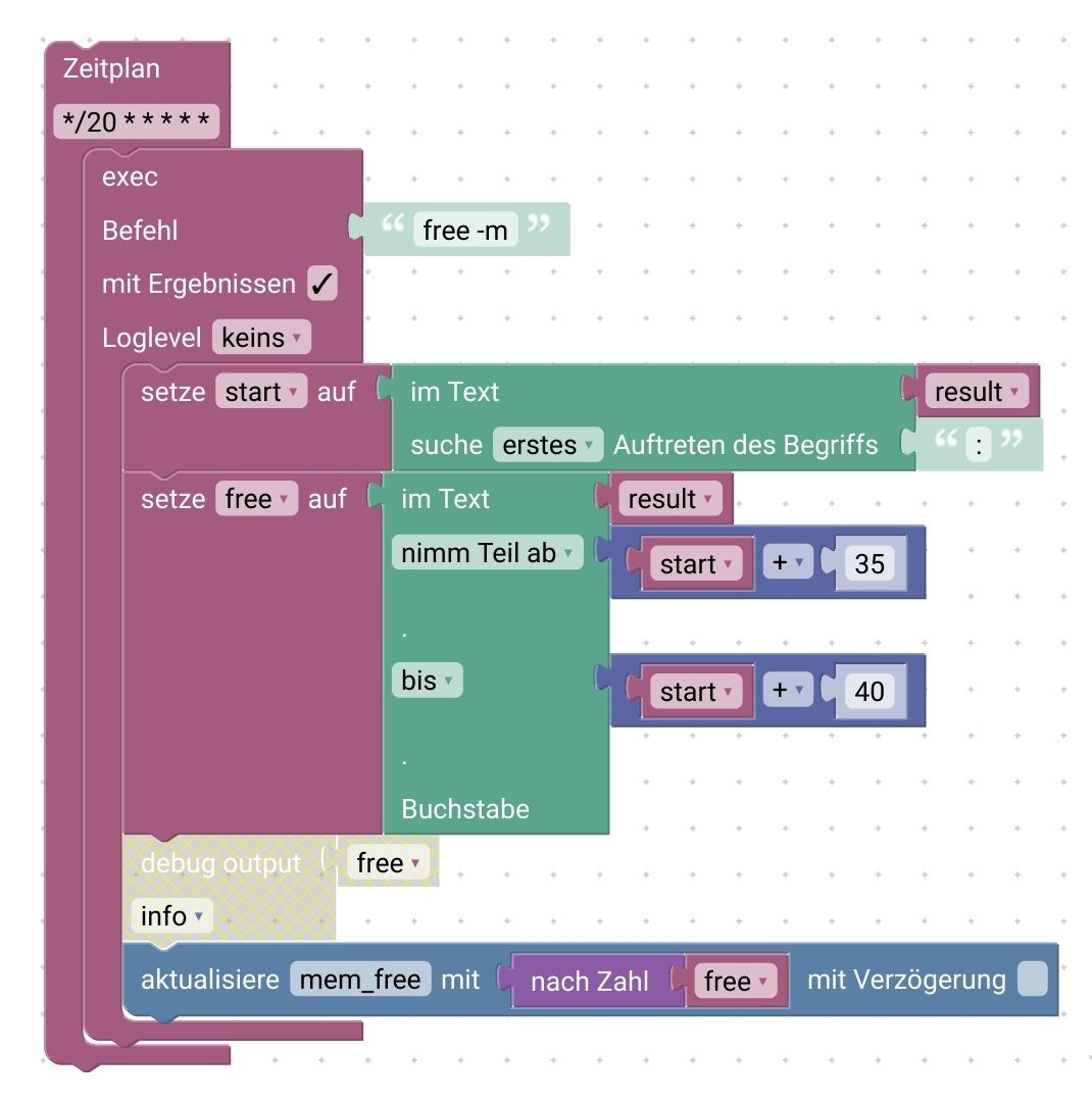

      Ich hab das mit globalen und nicht globalen Variablen noch immer nicht ganz verstanden.
      Kann man mehrere von diesen
      exec Aufrufen in einem Blockly (zur besseren Übersicht/Zusammenfassung) verwenden, auch wenn es nur eine Variable result gibt?
      Am liebsten auch noch in einem Cron 🙂
        paul53 @Homoran last edited by paul53
        @homoran sagte: Kann man mehrere von diesen ..., auch wenn es nur eine Variable result gibt?
        Man kann, denn result ist eine lokale Variable, obwohl sie in älteren JS-Versionen (< 7.11.1) auch unter den globalen Variablen auftaucht. Lokale Variablen mit dem gleichen Bezeichner haben immer Vorrang. Der Inhalt von result steht deshalb auch nur in der zugehörigen Callback-Funktion zur Verfügung.
