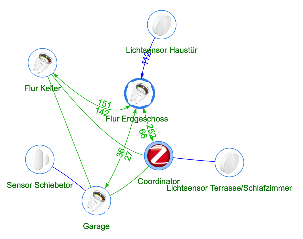

      Ich habe (neben unzähligen Shellys) auch ein paar Zigbee-Geräte im Einsatz. Der Koordinator ist ein Conbee II Stick und als Repeater habe ich diese Nous A1Z Steckdosen.
      Ein Gerät ist dieser Sensor. Er befindet sich vom Repeater Garage (siehe Bild) ca. 10m entfernt und hat ein 24er Kalksandsteinmauerwerk sowie ein Kunststoffgehäuse zu überwinden (er sitzt in dem Gehäuse am Schiebetor der Garageneinfahrt an der Straße geschützt gegen Regen).
      Wenn ich den Sensor verbinde (Druck auf Taster auf der Rückseite), dann verbindet er sich recht zügig mit dem Netzwerk. Die Verbindung bleibt auch bestehen, wird aber nur blau angezeigt:
      Was aber nach einer Weile nicht mehr funktioniert - es wird nicht mehr übertragen, ob der Sensor offen oder geschlossen ist.
      Kann ich da noch irgendwo was einstellen oder würde ein Reichweitenverstärker sinnvoll sein? Welcher wäre da zu empfehlen?

          @martinp Ja, das Problem ist, dass nach einer Weile nicht mehr übertragen wird, ob das Tor geöffnet oder geschlossen ist.
          Hier ein Bild mit den Signalstärken:
          • MartinP
            MartinP @guitardoc last edited by
            @guitardoc Falls das die üblichen LQI Werte sind, die da angezeigt werden, ist dei Verbindung zwischen Coordinator und Steckdose in der Garage sehr schlecht ...
            Auch die anderen Werte sind meinem Zigbee-Rookie verständnis nach auch nicht gerade berauschend ...
            Vielleicht schaust Du Dir mal den Kanal an, den Dein Zigbee-Coordinator belegt, und was Dein Haus-WLAN belegt.
            Wenn man dafür sorgt, dass sich beide nicht ins Gehege kommen, kann das die Situation verbessern ..

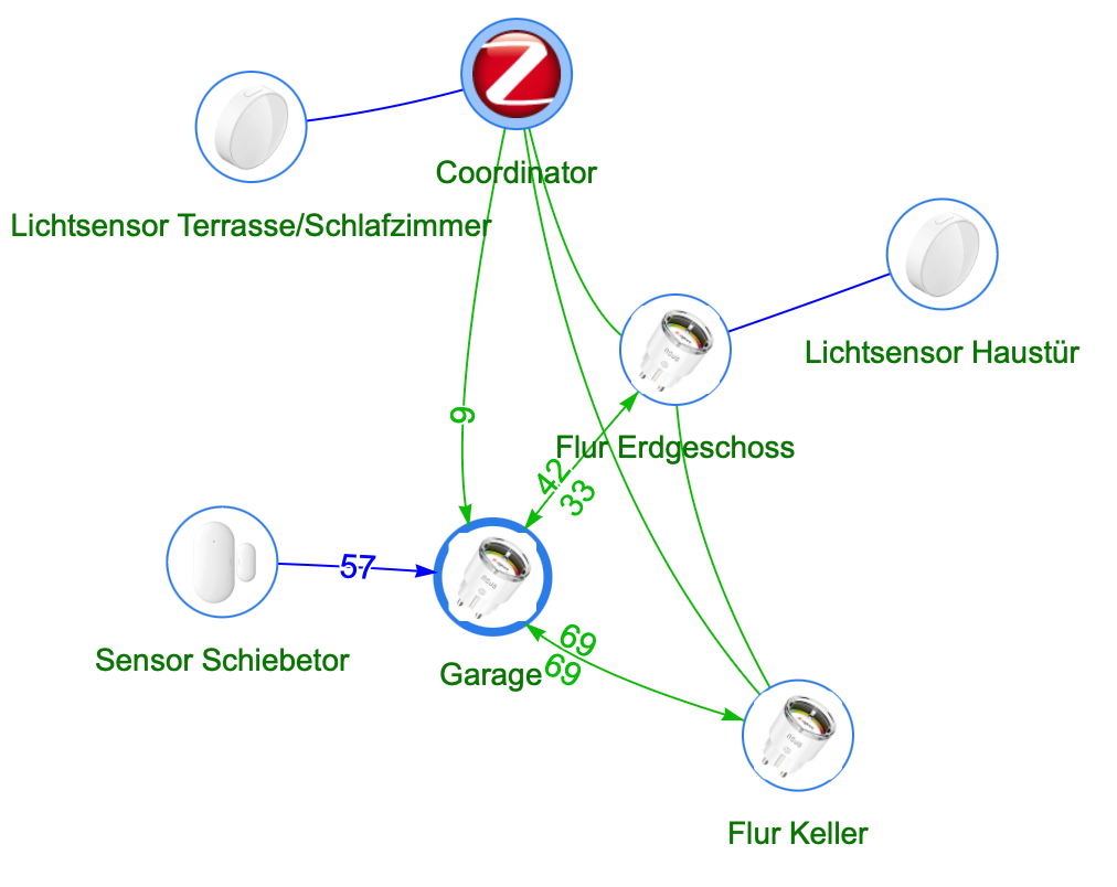

                                  @wildbill Hab jetzt die USB-Verlängerung am Coordinator dran. Das hat tatsächlich was gebracht, hätte ich nicht gedacht. Man soll eben auf die Erfahrungen anderer hören...
                                  Trotzdem hab ich noch eine Frage. Kann mir jemand sagen, wie die Zahlen zu verstehen sind? Dass es die Verbindungsqualität der Geräte untereinander ist vermute ich mal und ich denke auch dass es die Verbindung zum einen Gerät und wieder zurück darstellt. Aber was ist was bei den zwei grünen Zahlen?

                                    @guitardoc Soweit mir bekannt ist das dann jeweils die Signalstärke in Richtung Coordinator und einmal die Signalstärke, wie das Gerät den Coordinator empfängt. Bei Sensoren hast Du da nur einen Wert, den wie der Sensor beim Coordinator ankommt. Die 230V-Geräte geben auch Rückmeldung, wie sie selbst empfangen.

                                      @wildbill Das war auch mein Gedanke - aber was ist was?

                                        @guitardoc Kann ich Dir nicht sagen, da ich auf solche Bilder nie drauf schaue und da auch nicht viel Aussagekraft drauf geben würde. Ist ja eh immer nur eine kurze Momentaufnahme. Hauptsache, es läuft.
                                        Vermutlich findet man deshalb auch nix groß bei den jeweiligen Projekten darüber.
