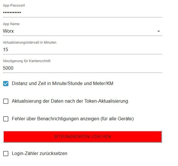

                                    Hallo zusammen, nach update auf die aktuellste Version 3.2.3 hatte ich auf einmal folgendes Problem.
                                    (Bin aber wieder auf 3.2.2 zurück, Problem bestand aber weiterhin)

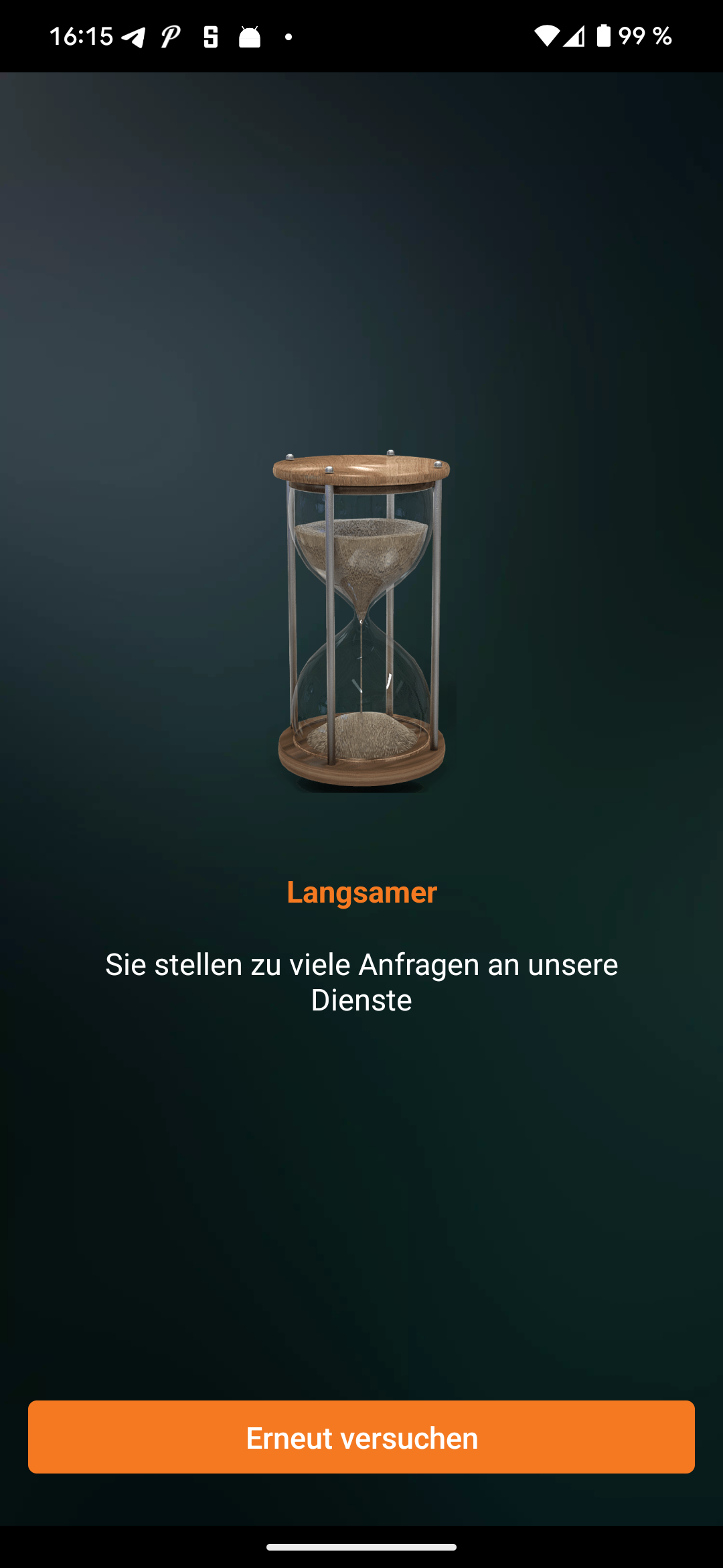

                                    Auch in der App bekomme ich diese Meldung:
                                    Das interessante an der ganzen Sache ist, dass ich den Mäher gar nicht im Einsatz hatte. Weder über Iobroker noch über die App.
                                    Nach gut 24 Stunden kann ich die App wieder benutzen, aber sobald ich den Adapter starte bekomme ich wieder dieselbe Meldung. Das dementsprechende Blockly für die Vis habe deaktiviert.
                                    An den Einstellungen im Adapter habe ich nichts verändert.
                                    Vielen Dank für etwaige Rückmeldungen.
                                    Heiko
                                      Lucky_ESA Developer Most Active @eve11 last edited by
                                      @eve11 Du musst den Adapter auf debug stellen damit mal mehr sieht. Hast du jetzt auch eine Sperre mit der Version 3.2.2?
                                          @eve11
                                          Vermutlich ist die APP jetzt auch gesperrt, oder?
                                          Was steht denn unter:
                                          worx.0.xxx.mower.last_command
                                          worx.0.loginInfo
                                          Du bist ja gesperrt und daher kann nichts mehr zu Cloud gesendet werden. Es wäre besser ein debug Log wenn du wieder entsperrt bist.

                                            eve11 @Lucky_ESA last edited by eve11
                                            @lucky_esa
                                            Ja, die App ist auch gesperrt. Ich werde jetzt Mal 24 Stunden abwarten und dann wieder berichten. Vielen Dank
