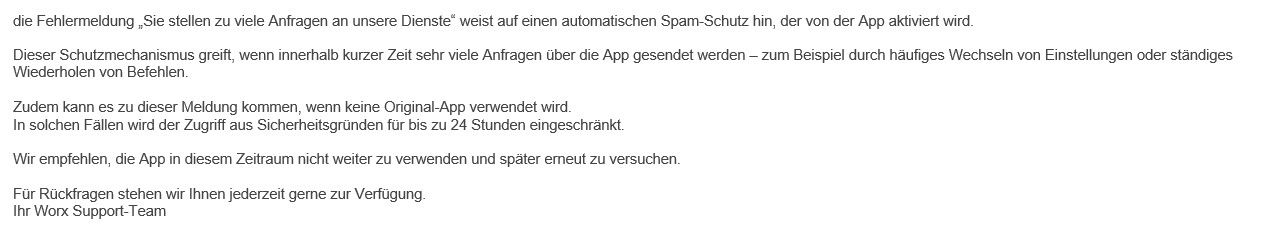

                                      • E
                                        eve11 last edited by eve11
                                        Tolle Antwort
                                        Ich glaube wir werden hier nicht weiter kommen.
                                        Ich denke, dass ich mir einen neuen Account zulegen werde. So macht dies keinen Sinn.
                                        Homoran Gargano 2 Replies Last reply Reply Quote 0
                                          Homoran Global Moderator Administrators @eve11 last edited by
                                          @eve11 sagte in Adapter Worx Landroid v3.x.x:
                                          einen neuen Account
                                          deswegen bleibt ioBroker "keine originale App"
