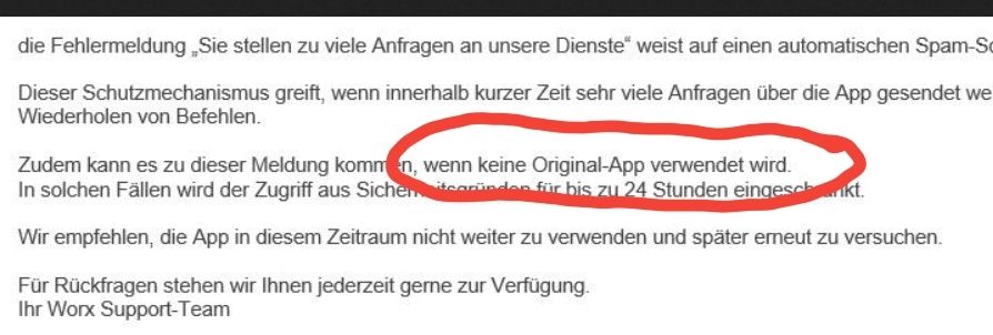

          Sorry, ich habe teilweise nur Bahnhof verstanden 🙂
          Also: App deinstallieren (Habe ich schon gestern gemacht) => 26 Stunden warten => App wieder installieren => Alles sollte wieder laufen.
          => Adapter starten.
          Warum jetzt das Problem entstanden ist, und warum nur bei einigen, als auch warum die App nach 24 Stunden sofort wieder gesperrt wurde, habe ich leider nicht verstanden.
          Trotzdem vielen Dank an alle beteiligten.

                            Ich habe keine Worx und somit keine Möglichkeit zu testen.
                            Aber die Antwort, die @eve11 vom Worx Support erhalten hat, enthält eine Option, die Hersteller gerne ins Feld führen
                            Ich weiss nicht, ob das irgendwo in den AGB steht, und ob/warum anscheinend nur ioBroker betroffen ist.
                            Möglicherweise meldet sich der Adapter erkennbar an der cloud an, was ebenfalls möglicherweise zum dauerhaften Eintrag in einer Blacklist führt, auch wenn lt. Mail diese "Einschränkungen" nur 24h dauern sollten.
                            Alles Vermutungen!
