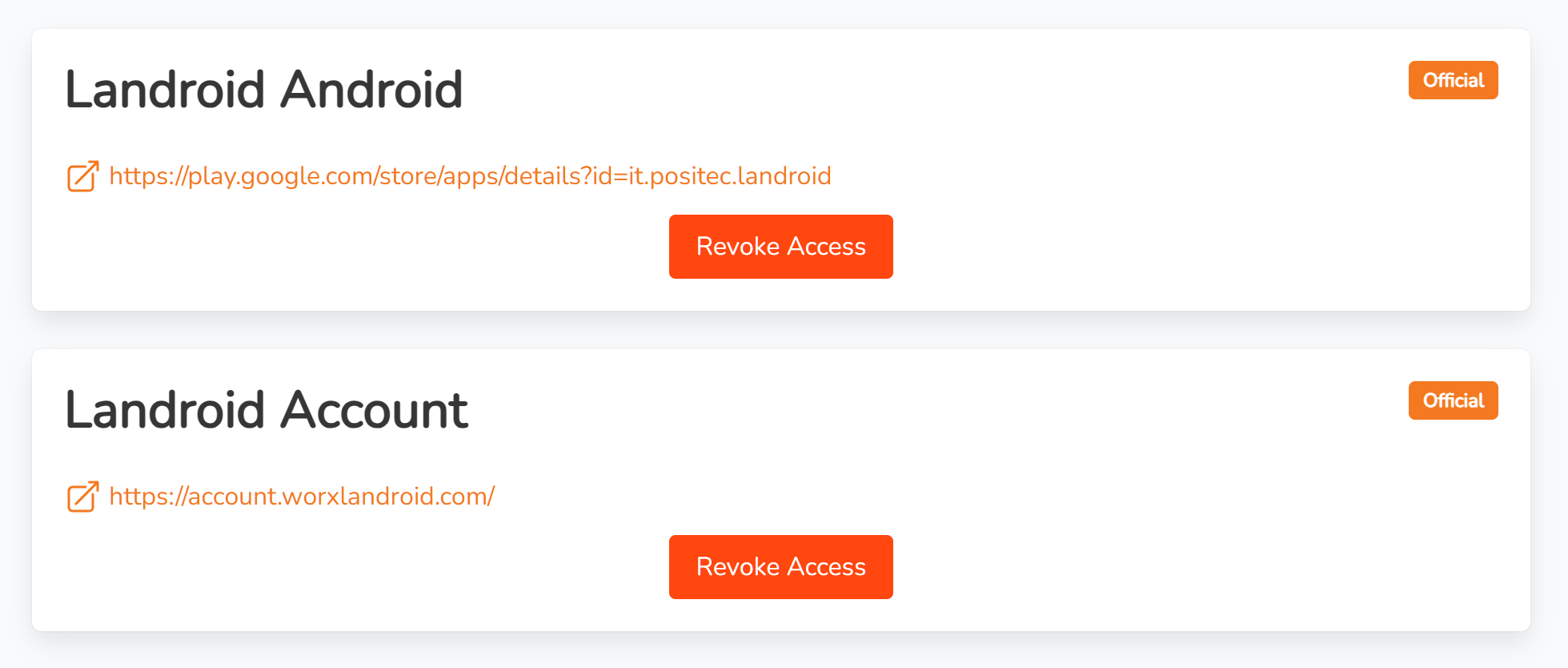

        Ich habe zwar heute gerade endlich den Draht verlegt und gerade erst meinen WR169E eingerichtet, aber eventuell kann ich etwas beisteuern.
        Ich musste ja meine Email-Adresse bestätigen, danach war ich auf der Webseite
        https://id.worx.com/login
        Dort kann man dann unter Applications sehen was mit dem Gerät verbunden ist - und den Zugriff zurückziehen.
        Wie sieht es da bei euch aus? Der Adapter müsste ja entweder als Android-Gerät oder etwas anderes dort auftauchen.

          • Gargano
            Gargano @Armilar last edited by
            @armilar ,@bananajoe, @Lucky_ESA
            Interessantes Verhalten :
            Ich komme mit Chrome, Edge oder FF nicht auf https://id.worx.com/login.
            Wie erwähnt der Fehler 429
            Mit den Tor-Browser komme ich jedoch drauf.
            Schaut dann so aus :

              • BananaJoe
                BananaJoe Most Active @Gargano last edited by
                @gargano 5 Stück? Wobei 2 habe ich jetzt auch schon, die App auf meinem Handy und nachdem ich das Produkt registriert habe auch noch https://account.worxlandroid.com/
                Gargano 1 Reply Last reply Reply Quote 0
                • Gargano
                  Gargano @BananaJoe last edited by
                  @bananajoe
                  Ich komme auch mit dem Tor-Browser auf meinen Account.
                  Was macht denn das Revoke Access genau ? Ich habe kein IOS-Gerät
                  Vielleicht versucht es auch mal ein anderer mit dem Tor-Browser.

                                  Wieder kann ich problemlos auf account.worxlandroid.com sowie id.worx.com zugreifen.
                                  Interessanterweise sind wieder zwei Apps verbunden:
                                  account. wird durch Zugriffe über die Webseite hinzugefügt.
                                  app. durch den Adapter.
                                  D.h., als ich den Adapter angeworfen habe, ist mindestens ein Login Versuch pro Applikation zu worx durchgekommen.

                                  Mit neuer IP komme ich dann wieder auf die Webseiten und sehe wieder zwei Applications
                                  play.google. offensichtlich die Android APp
