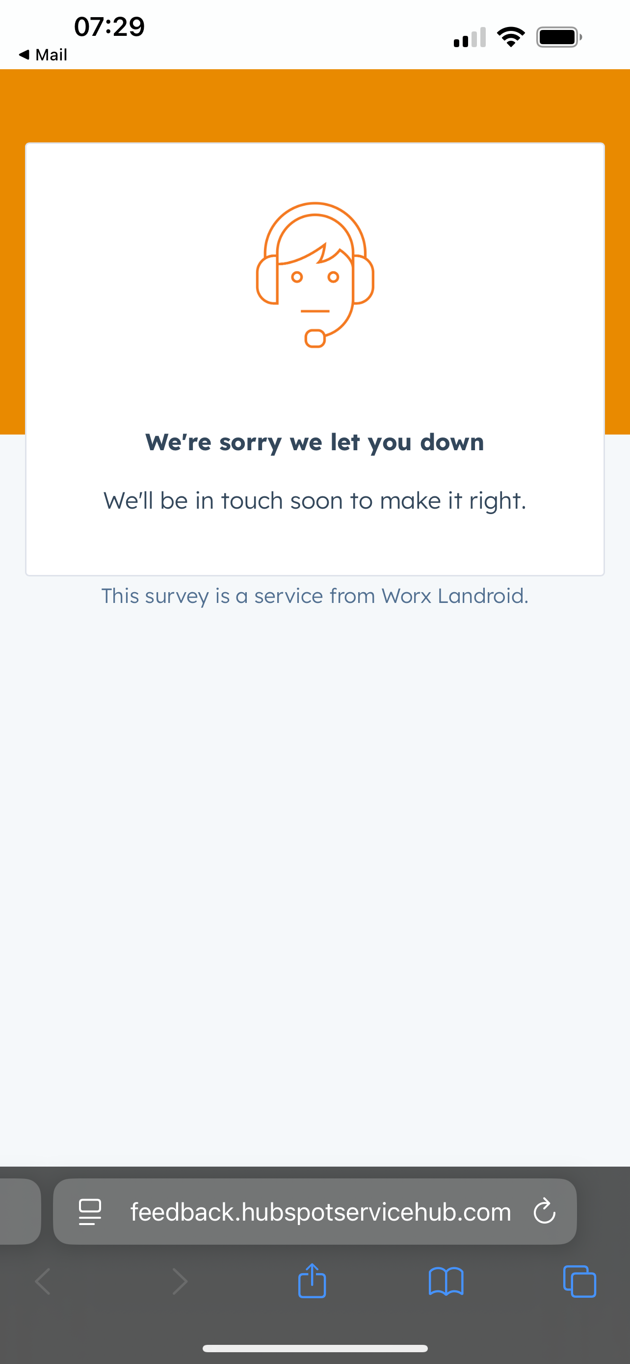

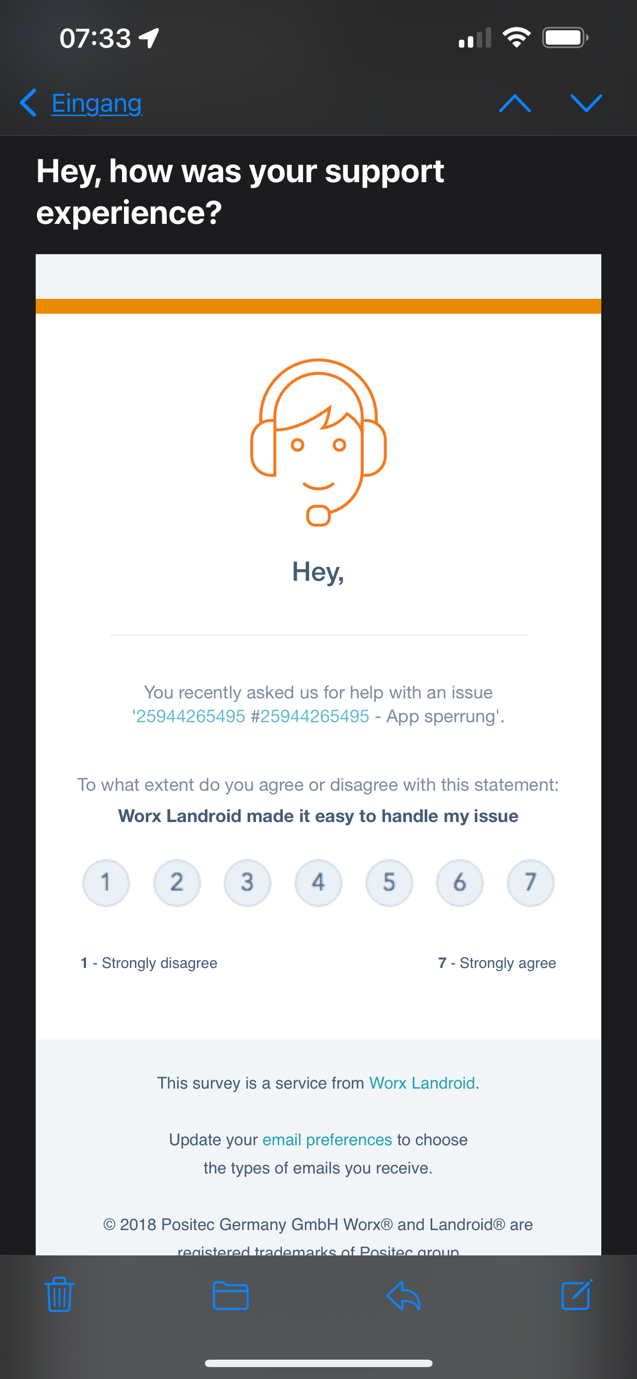

                          saeft_2003 Most Active last edited by
                          Diese Umfrage email zu der Sperrung habe ich von positec bekommen. Diese habe ich mit 1 bewertet und einen Text dazu geschrieben.
                          Danach kam diese Info, mal gespannt was da noch passiert… wahrscheinlich nichts.
                          Habt ihr die email auch bekommen?
