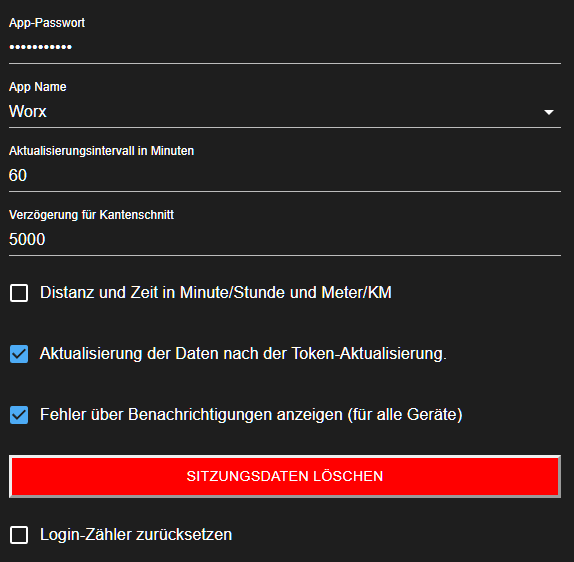

                          Die Frage ist wo wird das Timing eingestellt?
                          Zum Einstellen gibt es ja nur folgendes:
                          Das Protokoll meldet aber folgendes:
