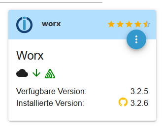

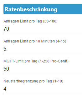

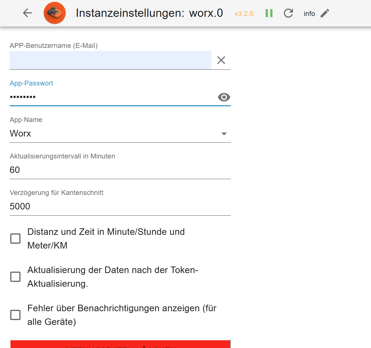

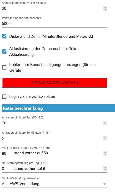

                  PLCHome 0 Developer @Lucky_ESA last edited by PLCHome 0

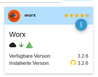

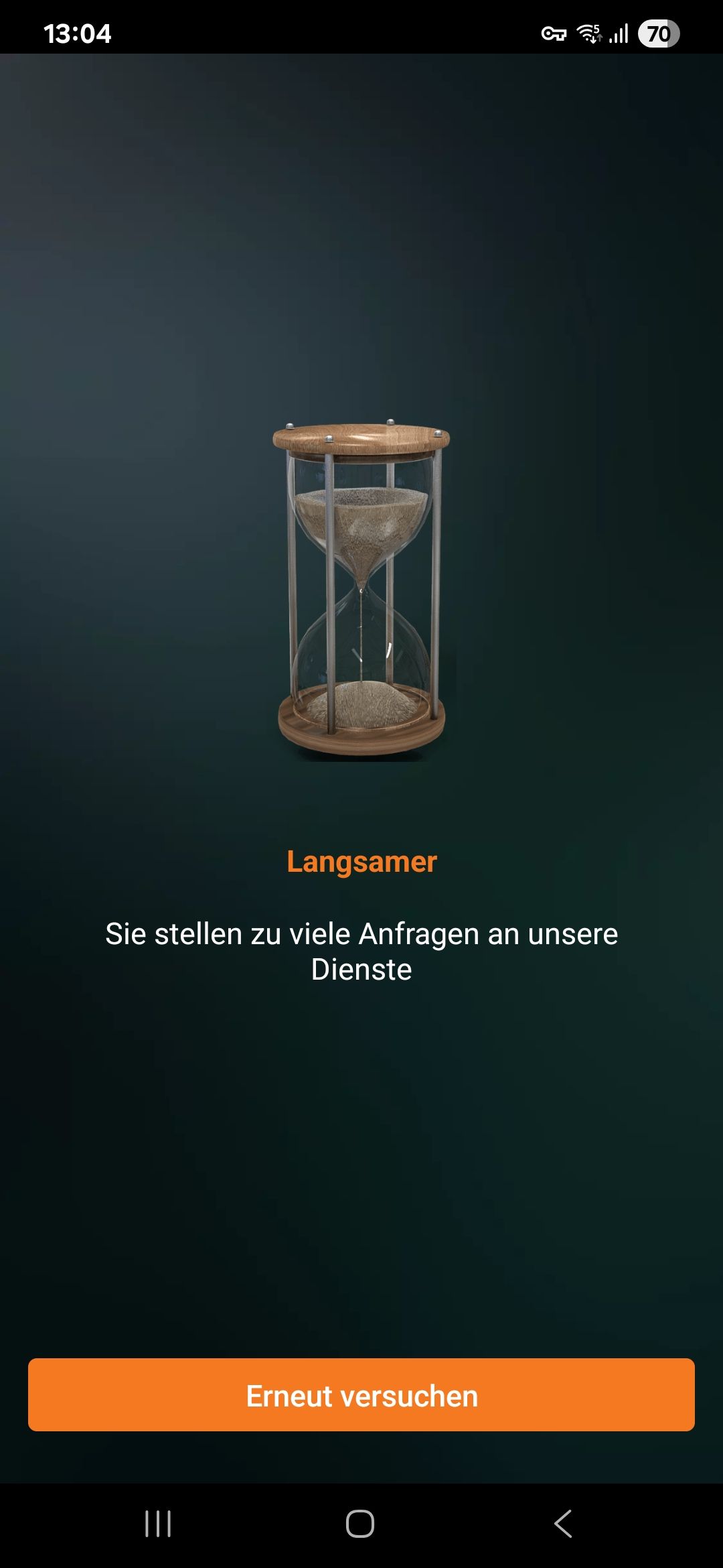

                  @lucky_esa Ich habe das Ratelimit Problem seit der 3.2.6 und nun auch mit der 3.2.7. Mit der 3.2.5 kommt der Fehler nach einer Pause dann nicht mehr. Script habe ich keine auf den Objekten des Adapters. Ich habe jetzt einmal "Aktualisieren der MQTT-Daten nach der Token-Aktualisierung" abgeschltet. Aber mir der 3.2.5 gab es keine Probleme. Ich gehe dann mal auf die 3.2.5 und werde dann mal ohne den Schalter die 3.2.7 testen.
                  Nachtrag: Mit der 3.2.5 läuft alles wieder... Kein Ratelimit Problem.
                    Lucky_ESA Developer Most Active @PLCHome 0 last edited by
                    @plchome-0 Du musst mal in worx.0.rateLimit schauen welche Requests rausgehen. Vielleicht hast du ein Thema in VIS.
                    PLCHome 0 1 Reply Last reply Reply Quote 0
                    • PLCHome 0
                      @lucky_esa via benutze ich nicht. Ich habe auch sonst nichts verändert. Ich übertrage die geänderten Werte über Nodered zum Homeassistent um die Werte da anzuzeigen mehr nicht. Wie gesagt das einzige war das Update nach dem Downgrade läuft der Adapter scheinbar wieder

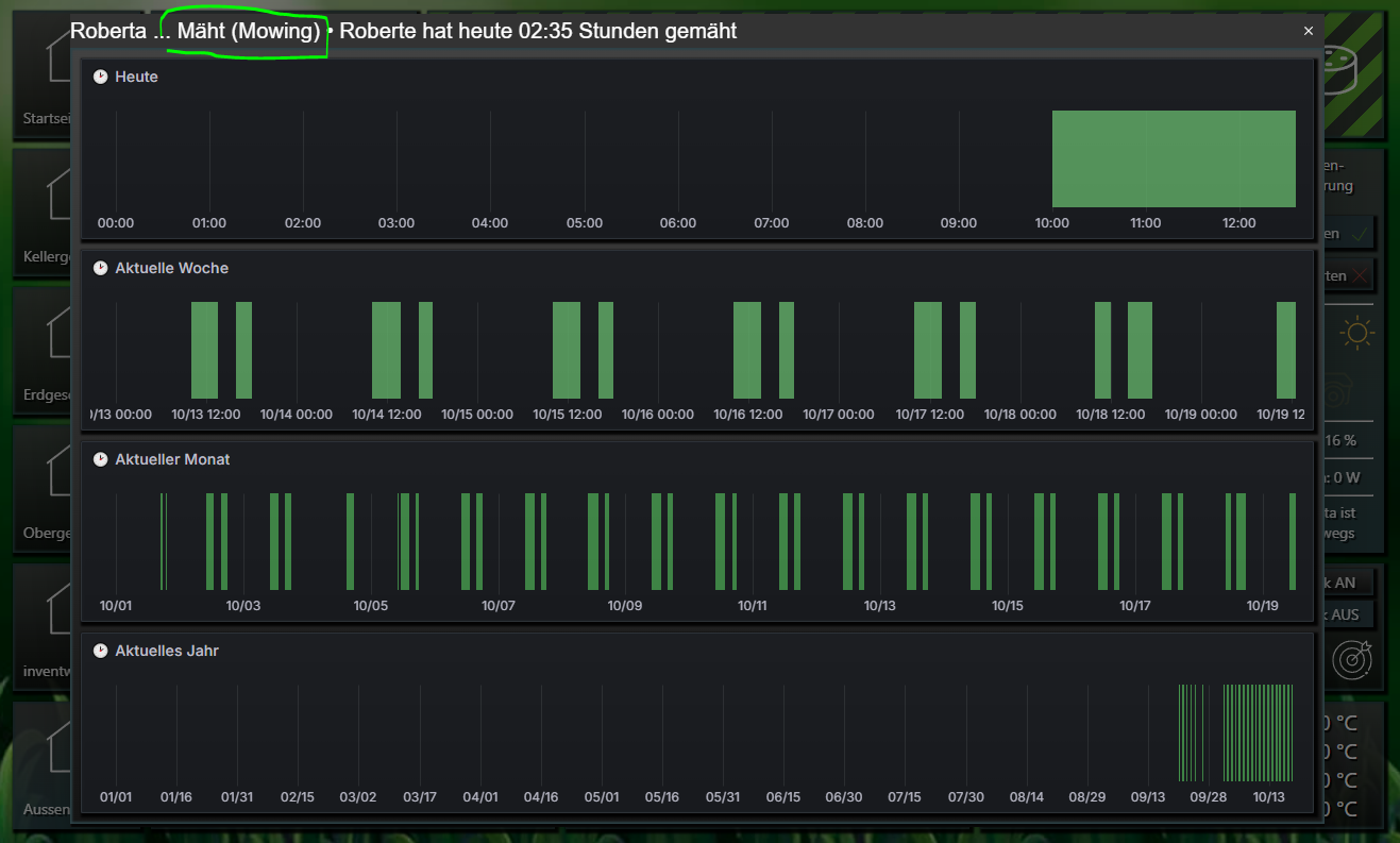

                      • skvarel
                        skvarel Developer last edited by
                        Hallo zusammen.
                        Da der Datenpunkt: worx.0.xxx.mower.status nur eine Nummer als Status ausgibt, habe ich mir ein kleines Script inkl. Übersetzung angelegt.
                        Das Script 'wandelt' die Zahl in Text um und übersetzt ihn direkt. Das Ergebnis schreibe ich in zwei Datenpunkte.
                        In der VIS lasse ich mich zur Zeit noch DE und EN anzeigen:
                        Falls jemand Interesse an dem Script hat:
                        https://github.com/inventwo/Script-Sammlung/blob/main/JavaScript/WorxStatus-DE
