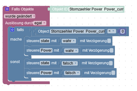

      Hallo, habe jetzt ein Balkonkraftwerk. Da es da wenig Sinn macht, einzuspeisen, weil ich da kein Geld für bekomme, hab ich mit überlegt den Strom zu "verbraten". Z.B. zum laden der Smart Home Tablets, oder starten des Luftentfeuchters. Aber irgendwas klemmt da. Ausgelöst werden soll es durch den negativen Betrag, der aus dem Wechselrichter ausgelesen wird.

        oFbEQnpoLKKl6mbY5e13 @gluecksmann last edited by
        @gluecksmann
        Falls "Wert" von Objekt muss es heißen.
          Homoran Global Moderator Administrators @oFbEQnpoLKKl6mbY5e13 last edited by
          @ofbeqnpolkkl6mby5e13 sagte in kleines Script, trotzdem läuft es nicht...:
          @gluecksmann
          @gluecksmann
          oder einfach FALLS WERT<0
          wobei WERT unter Trigger zu finden ist.
          Abgesehen davon schaltet dein Blockly unnötigerweise bei jeder Änderung, auch wenn diese nicht von >=0 auf <0 oder umgekehrt ist

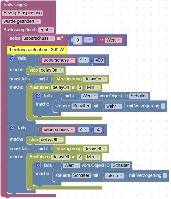

            paul53 @gluecksmann last edited by paul53
            @gluecksmann sagte: Luftentfeuchters.
            Wie hoch ist die Leistungsaufnahme (Summe beider Geräte)?
            Da zugeschaltete Verbraucher auf die Einspeisung zurück wirken, muss eine Hysterese vorgesehen werden, die etwas größer ist als die Leistungsaufnahme.
            Außerdem möchte man nicht bei jeder kleinen Wolke / Wolkenlücke schalten, was man mit Verzögerungen erreicht.
            Prinzip:

              Ich danke euch für eure Hinweise... ahb inzwischen auch bemerkt das es so nicht kappt, weil ich noch ein Script laufen habe das das Tablet erst ab einem gewissen Akkustand aufläd. DAs müsste ich dann ausschalten... Ob es ehrlich gesagt Sinn macht der Luftreiniger immer nur kurz anzuwerfen... Alles nicht einfach...
