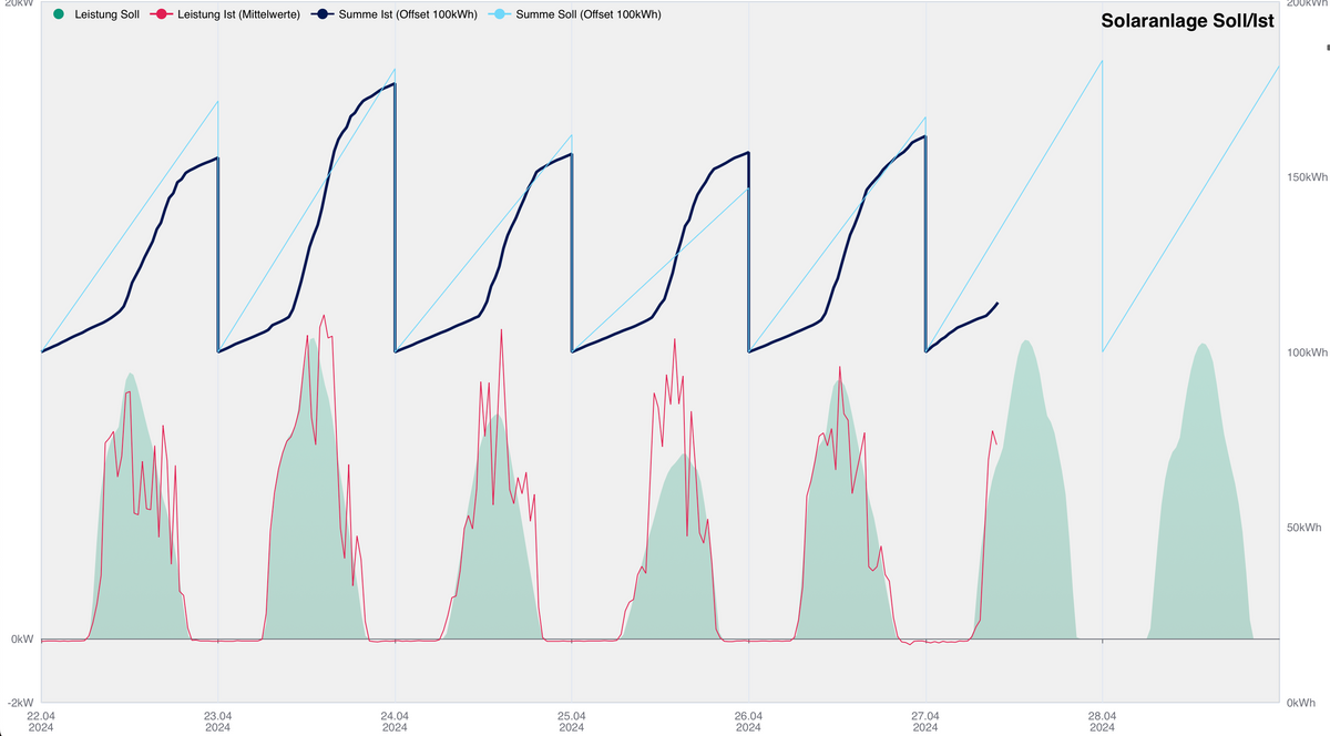

      Ich habe den PVForecast Adapter installiert und ziehe die Prognose über Solcast. Für die letzten Tage ergibt sich folgende Übereinstimmung von Soll/Ist:
      Am interessantesten für mich ist eigentlich das Verhältnis von Schwarz zu Türkis. Schwarz und Türkis haben 00:00 Uhr den Wert 0 kWh (wir starten neu an einem neuen Tag) und von dort geht es über den Tag bis 23:59 Uhr - und da sollten die über den Tag kumulierten Werte möglichst übereinstimmen. Manchmal passt das ganz gut (z.B. am 23.04., da ist die Abweichung nur 4 kWh), manchmal liegen Prognose und Realität aber auch erheblich auseinander (z.B. am 22.04., da sind es schon 16 kWh, das ist immerhin eine Abweichung von über 10%).
      Aber auch die zeitlich aufgedröselte Einspeisung liegt teilweise ziemlich daneben (siehe z.B. den 25.04.) - aber OK, da spielt das tatsächlich in dem Moment vorherrschende Wetter natürlich eine große Rolle und so entscheidend ist die Übereinstimmung der Werte für mich nicht, wichtiger ist wie gesagt die gesamte Tagesproduktion.
      Nun meine Frage - sind die Abweichungen bei euch ähnlich, sind 10% Abweichung bei der Tagesproduktion trotzdem schon sehr gut, oder erhält man mit einem anderen Anbieter möglicherweise noch genauere Daten? Wie sind da die Erfahrungen?

        @guitardoc sagte in Solarprognose Genauigkeit:
        ich nutze diese Vorhersagen überhaupt nicht, weil meiner Meinung nach eine Abwichung von nur 10% ein Glücksfall sein müsste.
        Schon die minimale Verschiebung von Wolken(bändern) um einen km machen aus einem Regentag einen Sonnentag.
        Gibt es denn bei deinem Anbieter auch die Berücksichtigung der Ausrichtung der Module?

          Seh ich genau so... Bei schönem Wetter stimmen sie alle. Da weiß ich aber selber das es 7 Tage schön wird. Wenn´s "interessant" wird, wenig Sonne, wechselhaft usw, stimmen sie leider alle nicht. Meist meilenweit daneben.

            @homoran said in Solarprognose Genauigkeit:
            Ja - mit Azimut 0 im Süden. In Bezug auf die Sonne ist Azimut 0 eigentlich im Norden, aber wenn das im Adapter und im Provider einheitlich ist, dann sollte es wieder stimmen (hab einen Nord-Süd-First mit Kollektoren auf der Ost- und Westseite).
            OK, wenn 10% Abweichung schon sehr gut ist, dann werde ich mich mal freuen, dass die Abweichung so gering ist... 🙂
              also keine Elevation/Neigung der Module. Dann hast du sowieso eine tlw. nicht unerhebliche Ungenauigkeit drin.
              senkrecht an der Wand haben im Winter besseren Ertrag, flach auf einem Flachdach liegende nur am Äquator.
              Dazu gibt es e7ne Formel, wieviel der Einstrahlung überhaupt am Panel umgesetzt werden kann

                guitardoc @Homoran last edited by
                @homoran Doch, Neigung der Module ist auch enthalten. Also sowohl Ausrichtung als auch Neigung. Und als besonderes Highlight auch noch das Alter der Module - wegen der Degradation! Der Wahnsinn! 🙂
