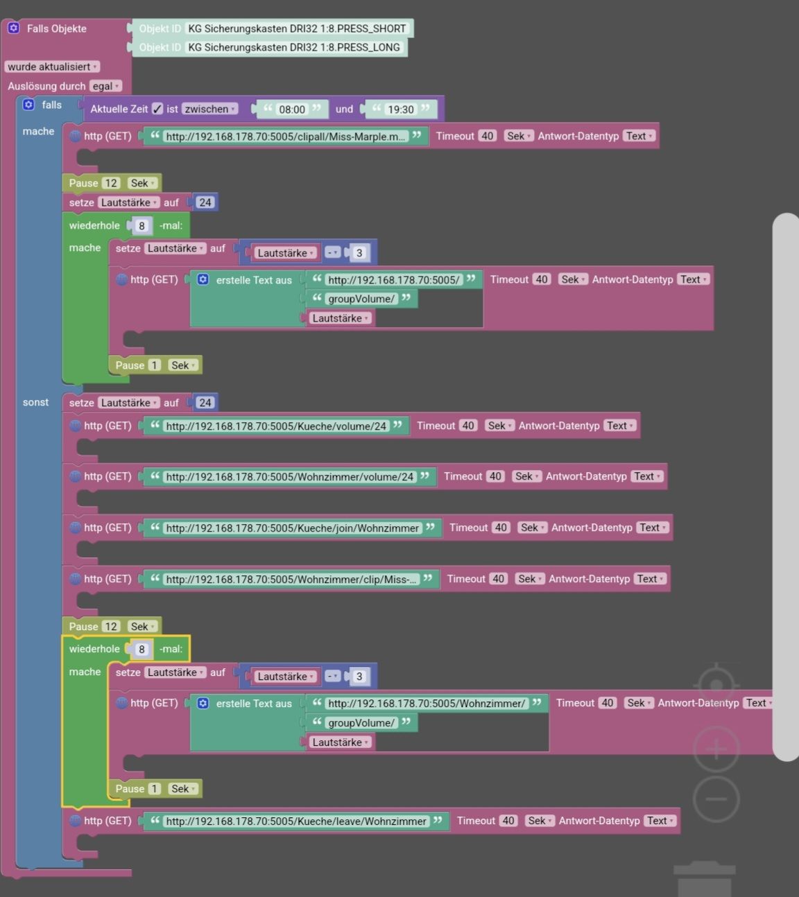

      Ich möchte gerne verhindern, dass folgendes Skript mehrfach ausgelöst wird, wenn meine Kinder sturmklingeln. Wie müsste ich dieses umbauen?

        Am besten legst du dir eine Variable an, Zb "geklingelt".
        Wenn jemand klingelt, wird diese auf true gesetzt, dann nach einem gewissen timeout wieder auf false.
        Dann packst du das ganze Script innerhalb des trigger noch in eine Abfrage, ob "geklingelt" auf false steht und erlaubt es nur dann.
        Nachher kann ich es auch mal visualisieren, falls du es nicht verstehst.

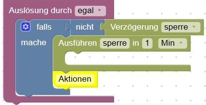

          paul53 @jwerlsdf last edited by
          @jwerlsdf sagte: Wie müsste ich dieses umbauen?
          Bau eine Timer-Sperre ein.
            jwerlsdf @paul53 last edited by
            Danke. Hat geklappt.
