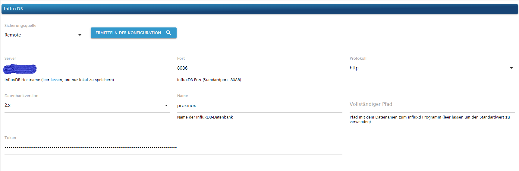

      HI zusammen!
      Ich würde gerne mittels BackitUp ebenfalls meine influx-Datenbank (V2) sichern. Wenn ich es so aktiviere, bekomme ich eine entsprechende Fehlermeldung:
      BackItUp:
      Die Sicherung wurde nicht vollständig erstellt. Bitte die Fehlermeldungen überprüfen!
      influxDB: Error: Command failed: influx backup --bucket proxmox --host http://192.abc.def.ghi:8086 -t -TOKEN gelöscht- "/opt/iobroker/backups/influxDB_2024_04_28-07_56_33_backupiobroker"
      /bin/sh: 1: influx: not found
      So wie ich es bisher verstanden habe, könnte es daran liegen, das ioBroker und Influxdb auf/in zwei verschiedenen Container laufen und dadurch influx auf dem iobroker-Maschine fehlt - was ja auch die Fehlermeldung "influx not found" hindeutet?!
      Wäre die Community so hilfsbereit mich bei der Begleitung der Lösung zu unterstützen? 🙂 Danke!
