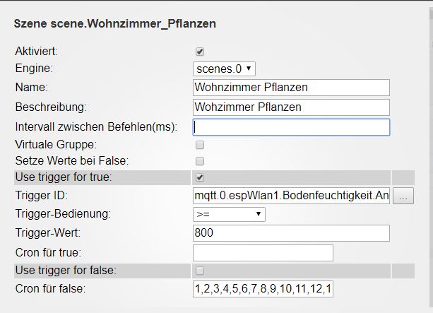

      Ich hab hierfür die Szenen so eingerichtet, dass ich eine Message bekomme wenn ein gewisser Wert überschritten wird, aber ich möchte das die Message mich nur um 7, 17, 21 Uhr erreicht und nicht wie derzeit wahllos nieder gespammt werde.
      Hab in Cron False folgende Werte eingegeben: 1,2,3,4,5,6,7,8,9,10,11,12,13,14,15,16,17,18,19,20,21,22,23,24,25,26,27,28,29,30,31,32,33,34,35,36,37,38,39,40,41,42,43,44,45,46,47,48,49,50,51,52,53,54,55,56,57,58,59 0,1,2,3,4,5,6,8,9,10,11,12,13,14,15,16,18,19,20,22,23 * * *
      Funkt nicht 😞
      Könnt ihr mir helfen danke im voraus.
      lg
      Itzi
        Hallo und Willkommen im Forum!
        Als erstes ändere bitte deinen Threadtitel in eine aussagekräftige Frage.
        Der Trigger/cron für false löst die Szene so aus, wie sie in der Spalte false definiert ist, und schließt nicht die Ausführung bei true in den gewünschten Zeitrahmen aus.

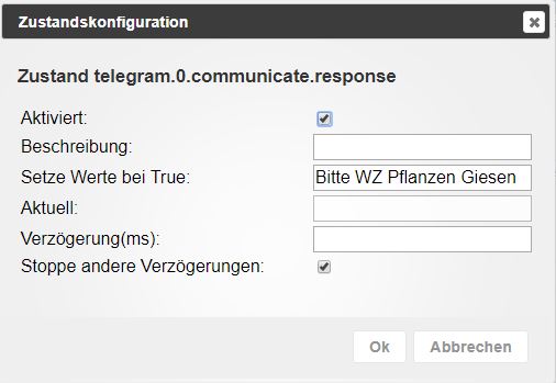

              hab die Benachrichtigung auf 7:00:00 Uhr beschränkt (also auch auf die Sekunde genau); Leider bekomme ich trotzdem noch immer 2 Messages über einen Zustand.
              Kann man Telegram beschränken wirklich nur eine Benachrichtigung zu senden ?`
