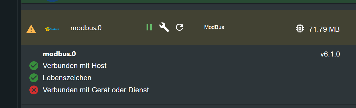

      @homoran Ja ich hatte bereits probleme mit der Installation (ist absolutes Neuland für mich)

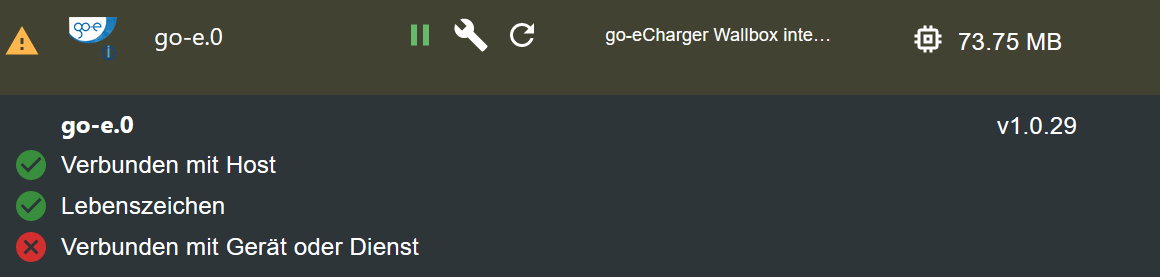

      aber jetzt ist er blau und ich versuche den roten Punkt : Verbunden mit Gerät oder Dienst zu lösen
          Dann konfiguriere den Modbusadapter gemäß Anleitung und teste mit einem Register.
          Bitte alles zeigen.

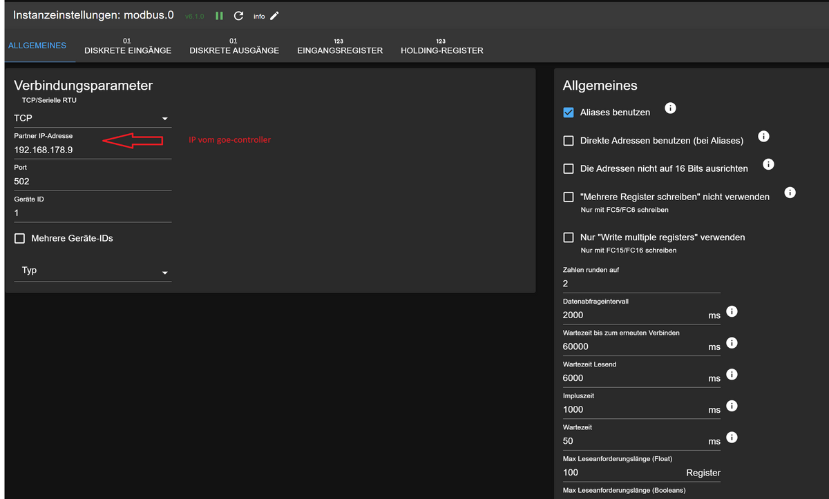

              Dis Ardesse des Go-E Controllers ist eingetragen
              und ich habe auch Verbindung mit dem Gerät

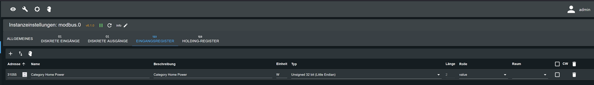

              In die Register habe ich einen Wert aus der go-e Controller Api eingertragen
              und im Modbus sieht das dann so aus:
              aber der Punkt Verbunden mit Gerät oder Dienst bleibt rot.

                und noch die Anzeige des Modbus

                  @sewo12 Grundeinstellungen bitte zeigen.

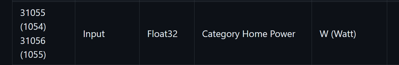

                  und warum unsigned 32bit?
                  da steht doch float in der Anleitung.

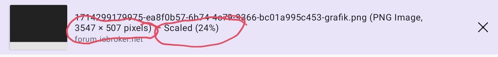

                  und bitte keine Briefmarken von 4K Ultrawide Screenshots
                  Wie soll man die lesen?? mobil!
                    SeWo12 @Homoran last edited by
                    Bitte entschuldige die Briefmarke war mir so nicht bewusst.
                    habe jetzt alle 4 Varianten mit Float probiert, aber keine Änderung.

                      @sewo12 bitte noch die Grundeinstellungen zeigen bevor du fliegst

                        @sewo12 said in Wie Modbus Installation für go-e Controller durchführen?:
                        So wie ich das sehe, laufen zwar die Adapter aber du hast weder zum go-e Charger noch zum go-e Controller eine Verbindung, deshalb sind beide unten unter 'Verbunden mit Gerät oder Dienst' auf 'Rot'
                        Frage: Welchen 'Port' hast du beim go-e Charger eingetragen, und welchen beim 'modbus-Adapter'?
                        Beim 'modbus-Adapter' ist es auf jeden Fall Port 502

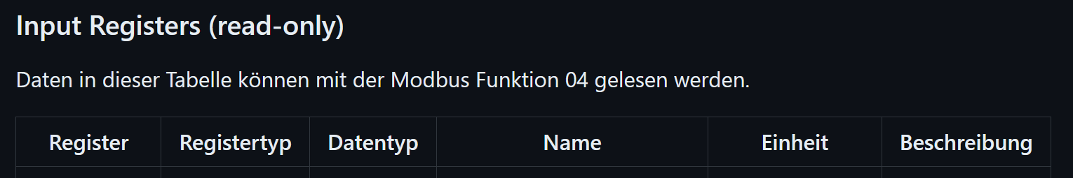

                        und bei der Abfrage der Register (in deinem Fall 31055) mußt du immer -1 nehmen. Also müsste bei dir jetzt nicht 31055 stehen sondern 31054
