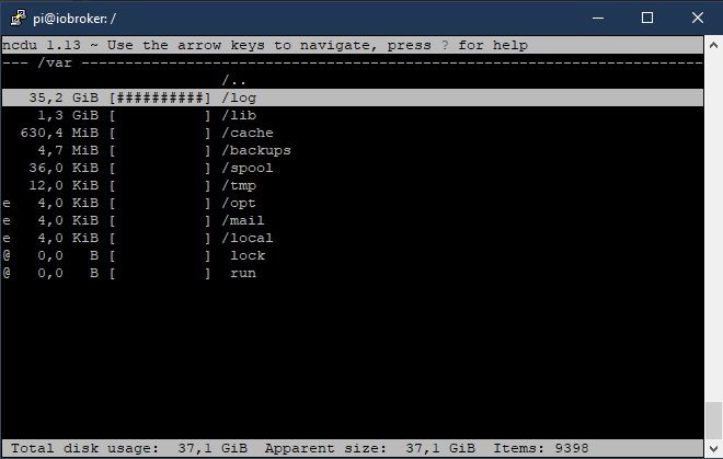

      Ok, es scheint als würden wir der Sache näher kommen.
      Helft mit bitte auf die Sprünge. Ich bin in Sachen Linux blutiger Copy-Past-Anfänger.

        @bill-s-preston sagte in Iobroker startet nicht mehr! SD voll:
        du kannst doch in ncdu blättern

              • crunchip
                crunchip Forum Testing Most Active @Bill S. Preston last edited by
                var. zeigt...
                musst du eine Ebene weiter, in logs, diese sind 35GB
                  Bill S. Preston @Bill S. Preston last edited by
                  @bill-s-preston said in Iobroker startet nicht mehr! SD voll:
                  @crunchip said in Iobroker startet nicht mehr! SD voll:
                  @homoran sagte in Iobroker startet nicht mehr! SD voll:
                  var dürften logs sein und was ist in backup drin?
                  klapp die mal auf.
                  https://www.tecmint.com/ncdu-a-ncurses-based-disk-usage-analyzer-and-tracker/
                  var. zeigt...
                  und var/log zeigt...
                    Bill S. Preston @crunchip last edited by
                    var. zeigt...

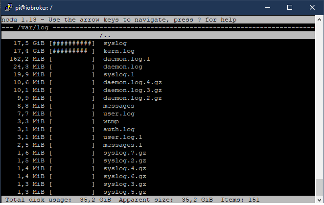

                      • crunchip
                        @bill-s-preston da es sich um syslog und kernlog handelt, läuft der wohl nicht ganz rund, ggf auch durch Speicherplatzmangel entstanden
                            Und kann ich hier einfach löschen?

                              • crunchip
                                theoretisch ja, allerdings weisst du dann nicht mehr was da drin steht/was es für Probleme gibt.
                                Ist allerdings auch nicht nötig, da du eh neu aufsetzen musst, also wäre es sinnvoll zu löschen, damit du arbeiten und Platz hast.
                                Anschließend ein backup ziehen und den Pi neu aufsetzen
