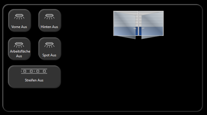

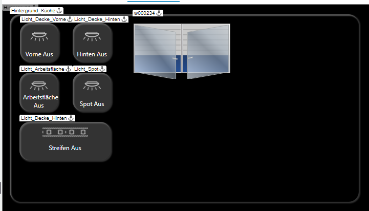

      ich habe Unterschiede in dem was ich in Editor einstelle mit dem was ich in Visualisierung bekomme - Beachte die Fensterposition (geprüft mit Chrome, Firefox, Opera, Edge - überall gleiches ergebnis)
      Editor:
      Visu:
      genutztes widget: Vis 2 - Material-Widgets

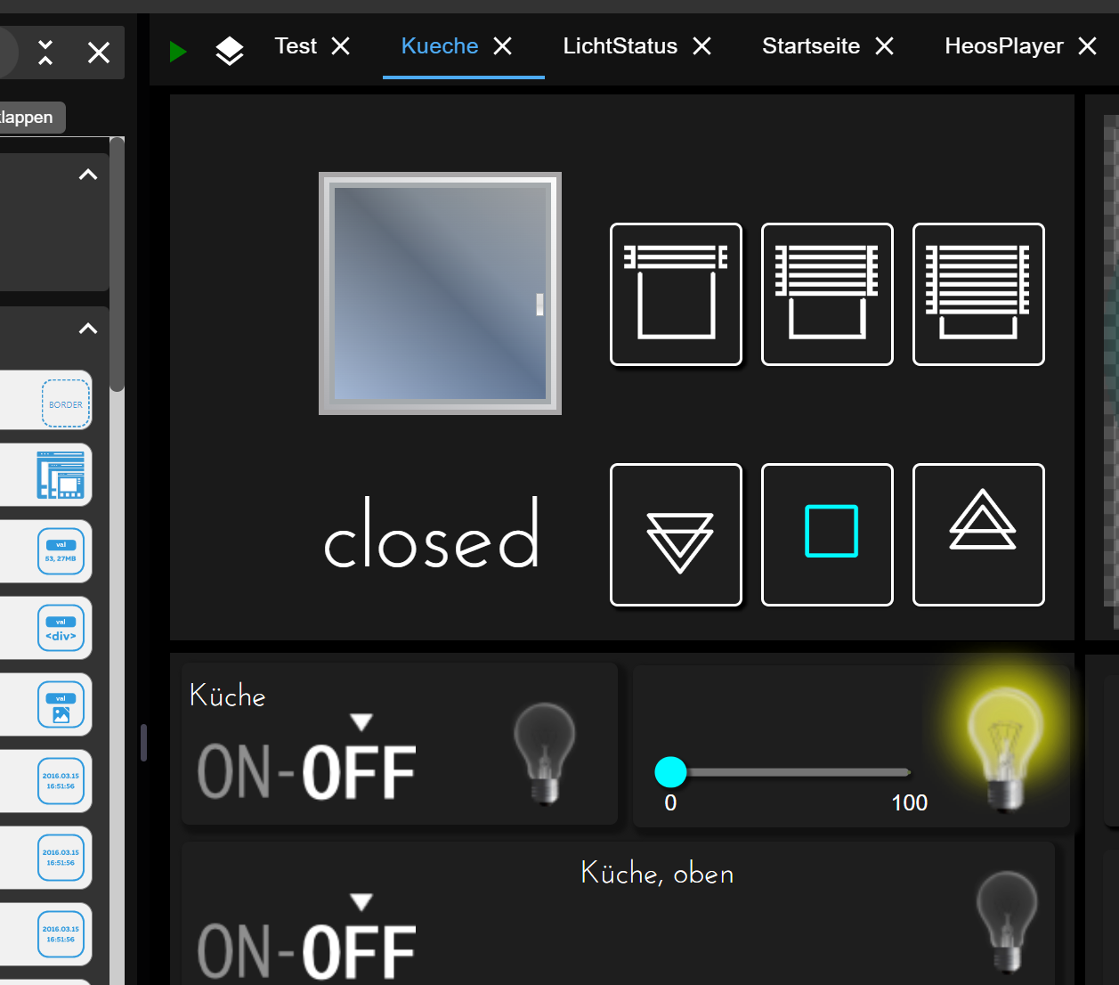

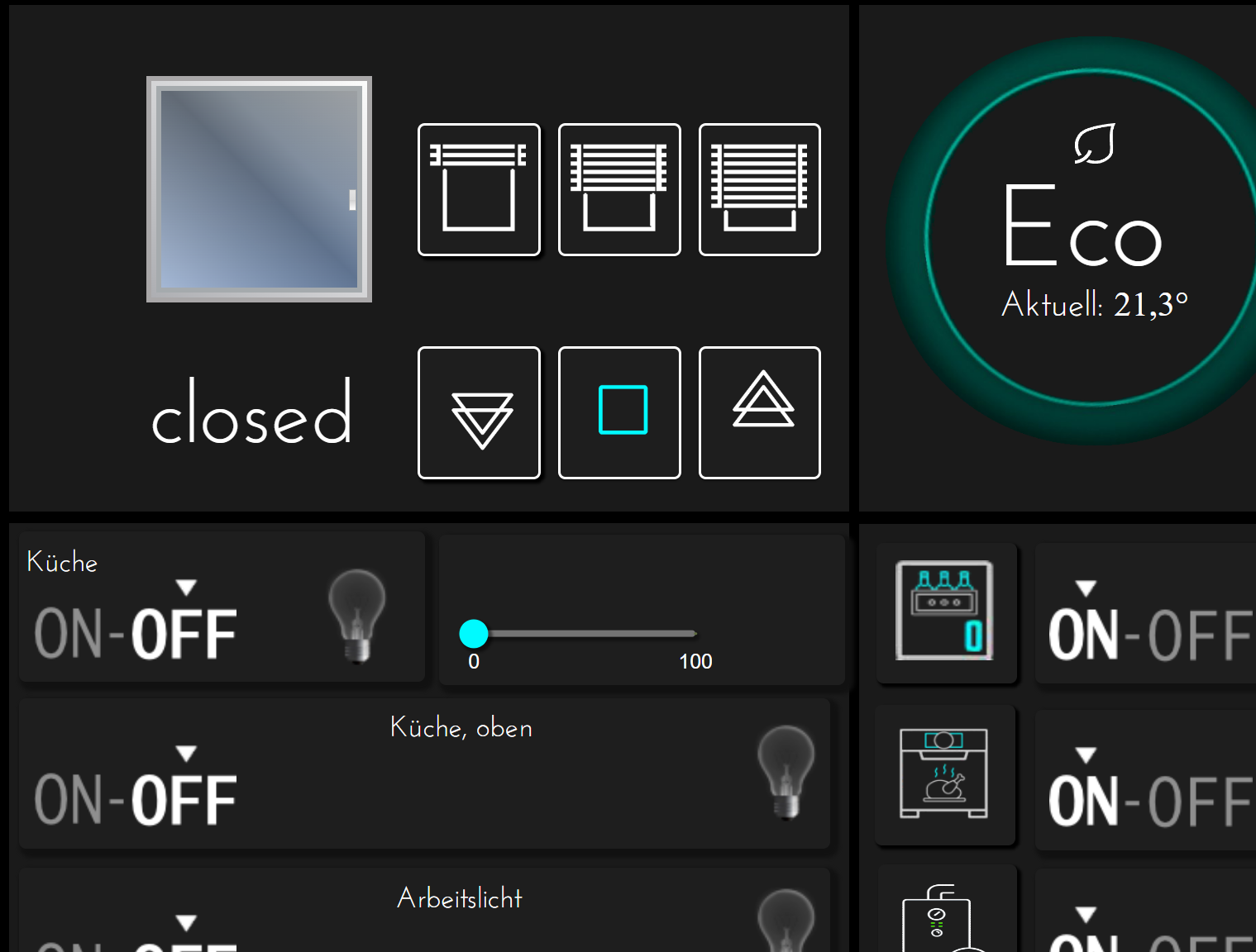

                  Also ich benutze die Widget auch und bei mir ist da kein Unterschied erkennbar von Editor zur Runtime.
                  Editor:
                  Runtime:
                  Du müsstes mal die Einstellungen (Attribute) zum Widget posten.
                  Wie sind die Seiteneinstellungen? Responsive oder None? Spaltenbreite oder ähnliches gesetzt?
                  Edit: Bzw. im Widget bei 'CSS-Allgemein' die 'position' Einstellung (absolute, relative, oder sticky)
