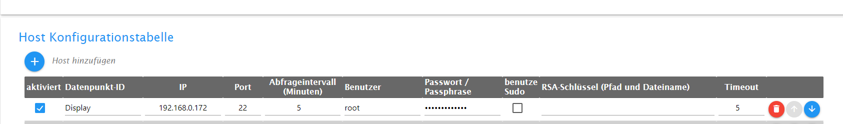

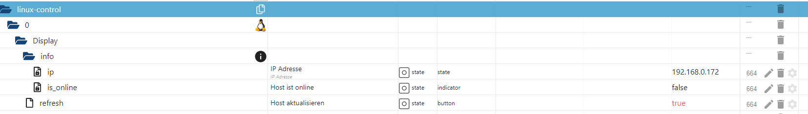

      Nur Linux Control zeigt es immer als Offline an. Verwendet wurde Benutzername und Passwort.
      • Meister Mopper
        Meister Mopper @maik5066 last edited by
        @maik5066
        Man loggd sich nicht als root ein.
        Wie sieht die Konfig in Linux-Control aus?
          @meister-mopper
          Benutzer kann ich noch anlegen und die Rechte richtig verteilen: ich wollte erstmal das es geht.

              linux-control.0
              2024-04-29 13:35:33.794 info getting data from Display (192.168.0.172:22)
              linux-control.0
              2024-04-29 13:35:33.796 info [getConnection] Host 'Display' (192.168.0.172:22) seems not to be online
              linux-control.0
              2024-04-29 13:35:41.304 info getting data from Display (192.168.0.172:22)
              linux-control.0
              2024-04-29 13:35:41.307 info [getConnection] Host 'Display' (192.168.0.172:22) seems not to be online

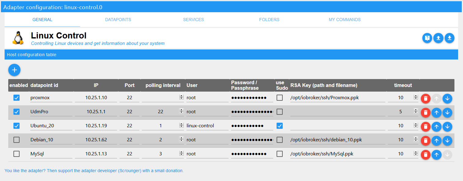

                  @djmarc75
                  ja aber der USER mit ROOT rechten , ist doch der SSH Verbindung egal, im bespiel des Controllers wird es sogar erwähnt :

                                Unabhängig von diesen RSA-Diskussionen läuft der Adapter (bei mir) einwandfrei mit dem jeweiligen vernünftigen User.
