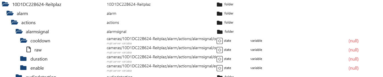

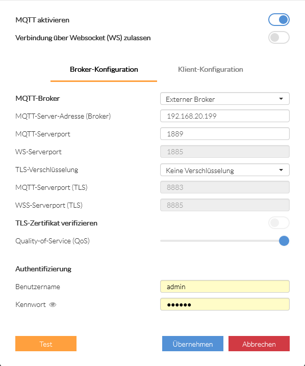

      bei der Anbindung meiner Instar Kamera habe ich folgendes Problem:
      Die Verbindung klappt, allerdings bekomme ich keine Werte angezeigt.

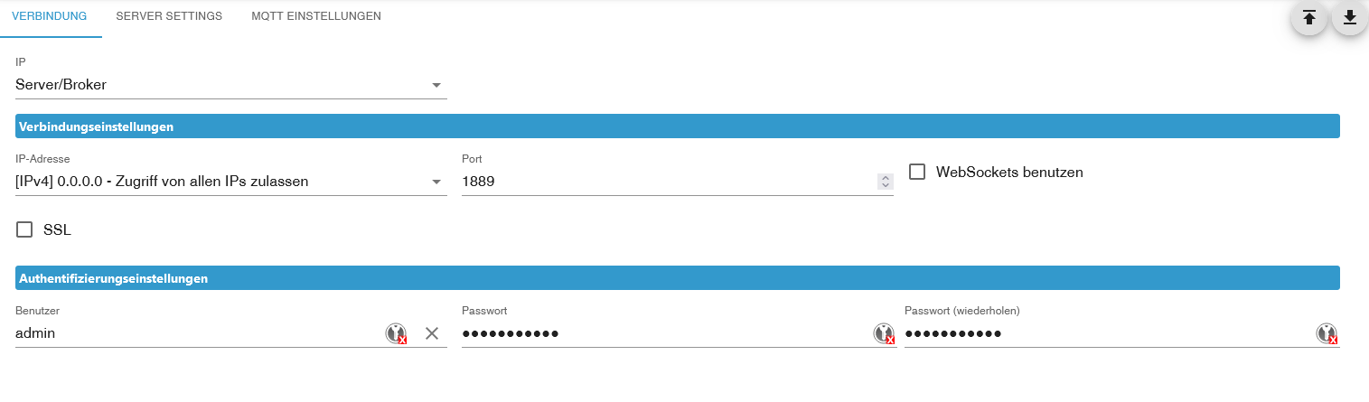

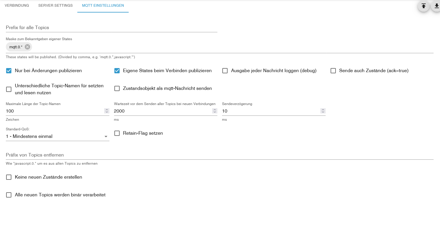

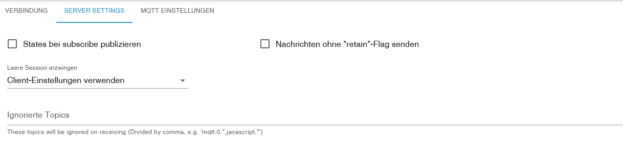

      Folgende Einstellungen sind im MQTT Adapter vorgenommen worden (Anleitung aus Instar WIKI)

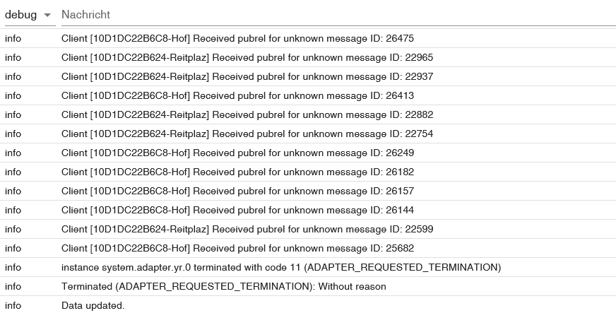

      Das Protokoll ist übersät mit folgenden Meldungen:

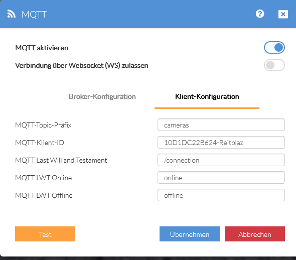

      In der Kamera ist folgendes hinterlegt:
      Ziel ist es mit Text2Command eine Aufnahme zu starten
      Vielen Dank für Eure Hilfe
