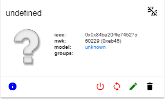

      Ich habe die Lampe in den Pairingmodus zurückversetzt und den Adapter suchen lassen.
      Die lampe wird nur noch so gefunden:
      Was kann das sein?
      Die GeräteID der Lampe stimmt.

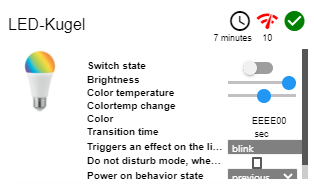

      Edit: nach dem 10 Versuch klappte es plötzlich
