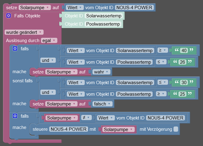

      Habe hier im Forum was gestöbert um was passendes zu finden aber es läuft noch nicht so wie ich es mir vorstelle.
      Ich überwache per Temperatursensor die Poolwassertemperatur und die Solarwassertemperatur.
      Die Solarpumpe soll nur laufen wenn das Solarwasser über 40C° ist und abschalten wenn unter 30C°.
      Und wenn die Poolwassertemperatur über 26C° liegt soll die Pumpe garnicht laufen.
      Das habe ich soweit geschaft wie bekomme ich aber jetzt noch hin das wenn die Pumpe läuft und die Poolwassertemperatur über 26C° steigt.
      Sich die Pumpe dann Ausschaltet auch wenn das Solarwasser im Einschaltbereich liegt.

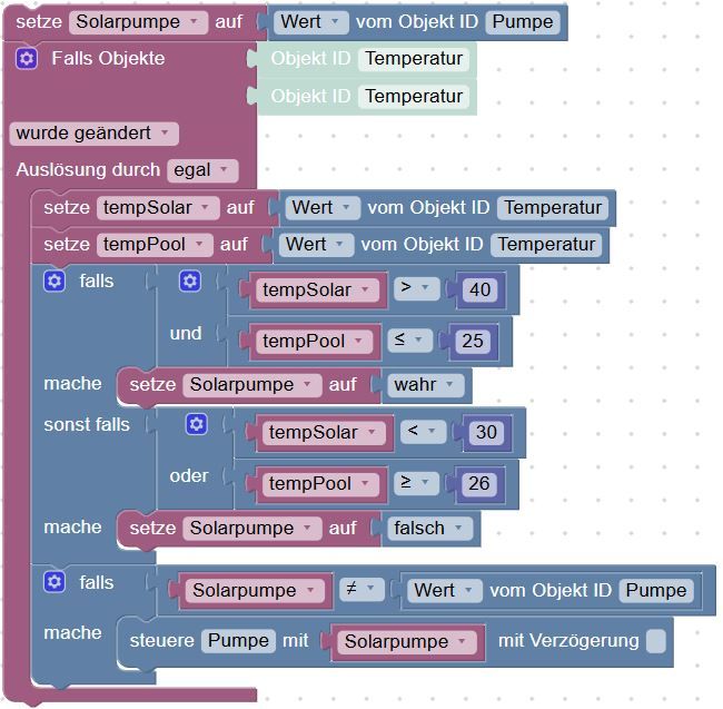

        paul53 @FK757 last edited by paul53
        @fk757 sagte: Poolwassertemperatur über 26C° liegt soll die Pumpe garnicht laufen.
        Einschalten per UND, Ausschalten per ODER:
          FK757 @paul53 last edited by
          Vielen Dank ! das war es jetzt klappt es.
