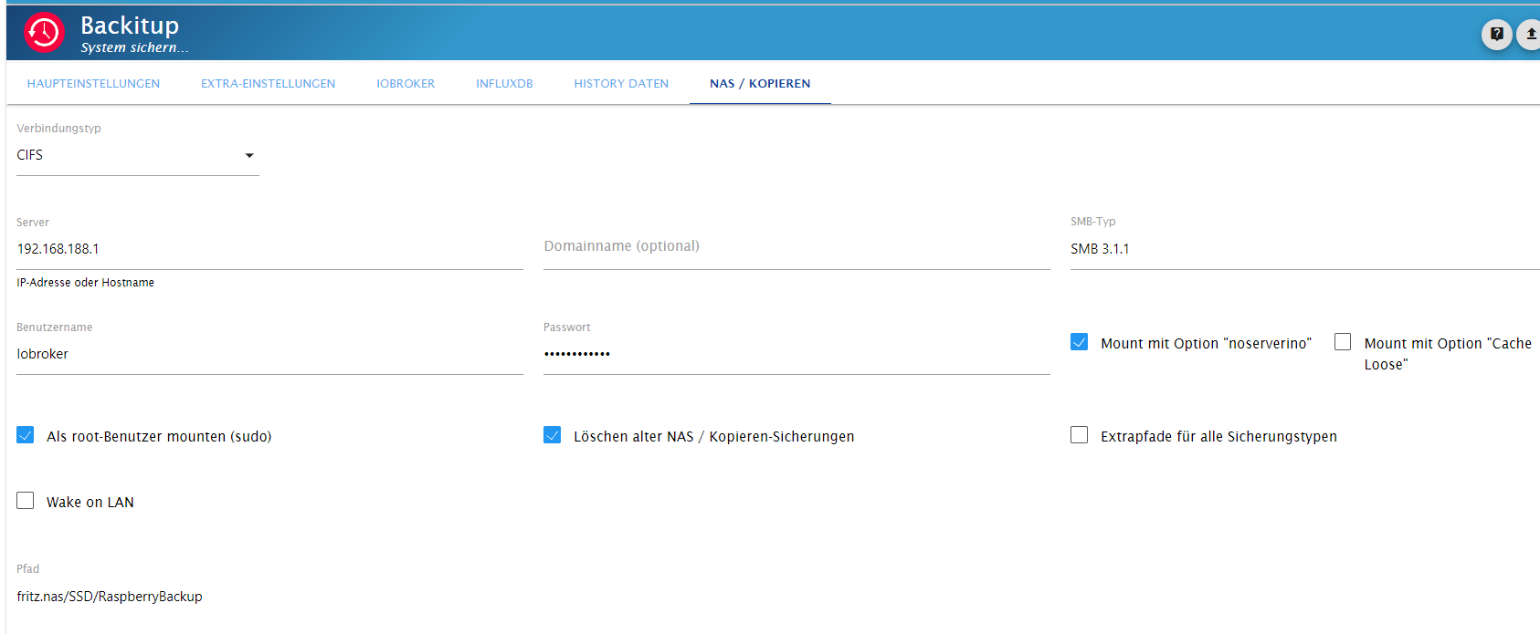

        Homoran Global Moderator Administrators @Peter1980 last edited by
        @peter1980 zeig mal deine Einstellungen im backitup Adapter

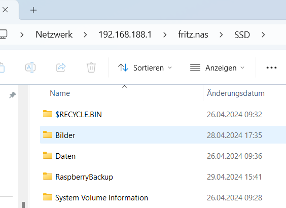

            @peter1980 Gibt es denn den Pfad ../SSD/RaspberryBackup auf dem Fritzbox-Laufwerk?
            Sieht man ihn wenn man auf das Wurzelverzeichnis des Fritzbox-Laufwerks gemounted hat?
            Rechte/Group/User?

              Homoran Global Moderator Administrators @MartinP last edited by
              @martinp sagte in Problem beim mount NAS Fritzbox SSD:
              laut Screenshot
              ja

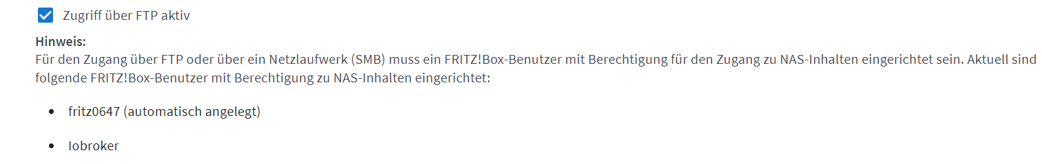

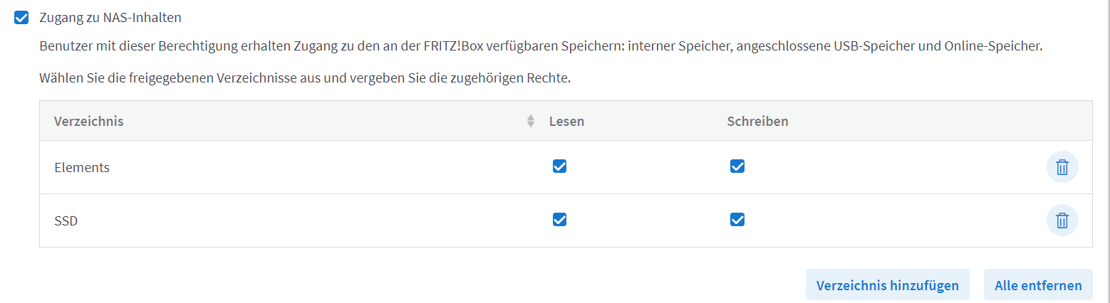

              @Peter1980 wie sieht denn die Freigabe auf der Fritte aus?
                Peter1980 @MartinP last edited by
                @martinp Nein sieht man nicht.
                  Peter1980 @Homoran last edited by
                  Ich glaube daran muss es liegen. Allerdings weiß ich gerade nicht wie/wo ich die setzte.

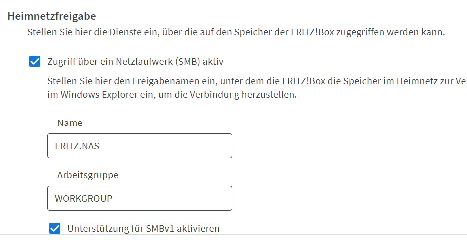

                      @peter1980 nimm mal den Haken bei smb v1 raus.
                      FRITZ.NAS wird da groß geschrieben
                      und ich glaube cache loose muss in backitup auch noch angehakt sein.

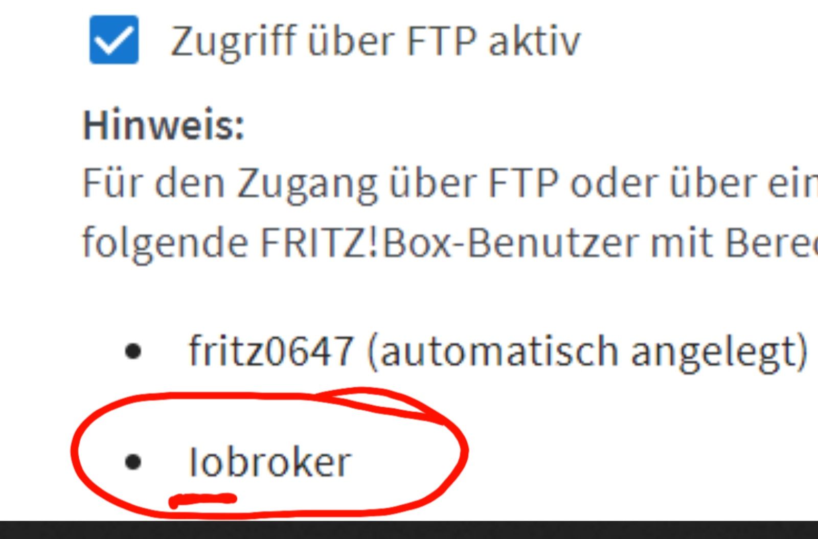

                        fastfoot last edited by
                        existiert auf der FB wirklich ein user Iobroker (grosses I)?
                          Homoran Global Moderator Administrators @fastfoot last edited by Homoran
                          @fastfoot sagte in Problem beim mount NAS Fritzbox SSD:
                          Da hab ich auch dreimal nachgesehen.
                          laut letztem Screenshot ja!
                            Thomas Braun Most Active @Peter1980 last edited by Thomas Braun
                            @peter1980
                            Hier mal reingeschaut?
                            https://github.com/simatec/ioBroker.backitup/wiki/Diverse-Anleitungen-für-ioBroker.backitup
                            Inbesondere den Punkt mit der Datenträgerbezeichnung? Okay, scheint zu passen.
                            Und 'cache loose' muss in den Optionen auch gesetzt werden.
                            P F 2 Replies Last reply Reply Quote 0

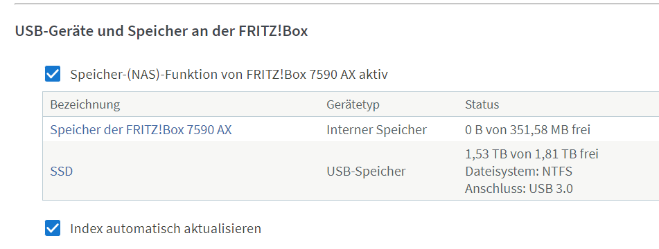

                                  @peter1980
                                  Schau dir die Freigaben in der FritzBüchse nochmal an.
                                    Peter1980 @fastfoot last edited by
                                    @fastfoot
                                    @Homoran
                                    @MartinP
                                    @Thomas-Braun
                                    1000 Dank für euren Support. Ist irgendwie schon zu lange her gewesen dass ich das mal eigerichtet hatte.
                                    Habe nicht mehr gewusst/gesehen dass es unterhalb der FB User nochmals Settings für Folder/Drives gibt.
                                    SSD dazu und dann geht es.
                                    Vielen Vielen Dank euch.
