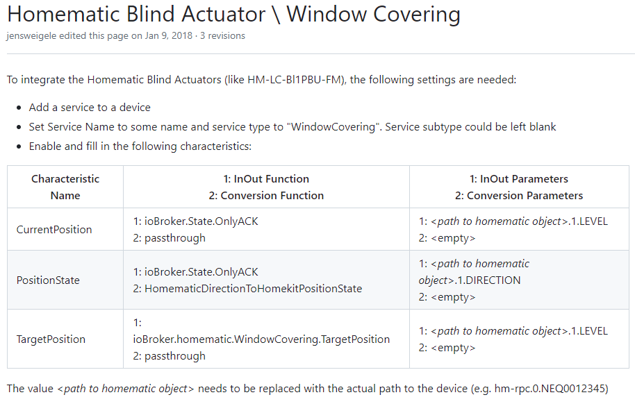

      https://github.com/jensweigele/ioBroker.yahka/wiki/Homematic-Blind-Actuator-\---Window-Covering

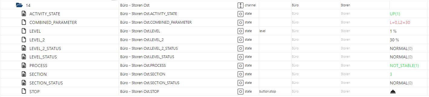

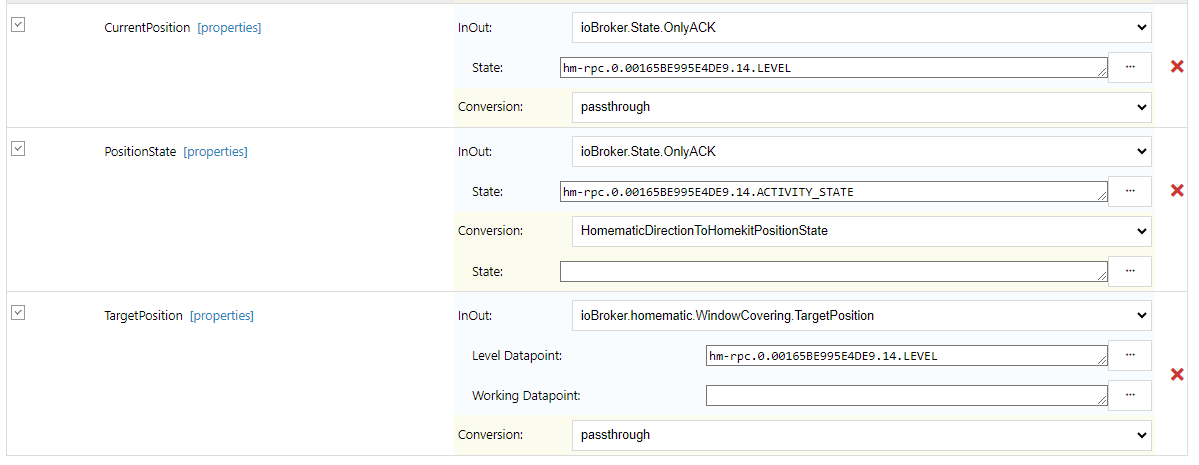

                ADB-83 @Codierknecht last edited by ADB-83
                @codierknecht
                Danke für deine Hinweise.

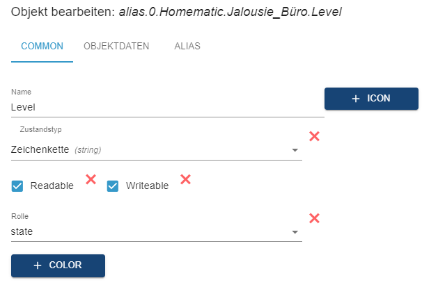

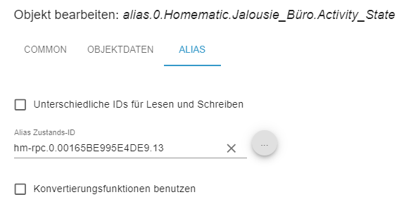

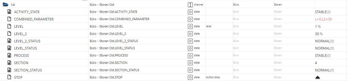

                Beim Öffnen, Schliessen und Stoppen ändert sich bei den Objekten das Objekt "Activity_State" und "Process":

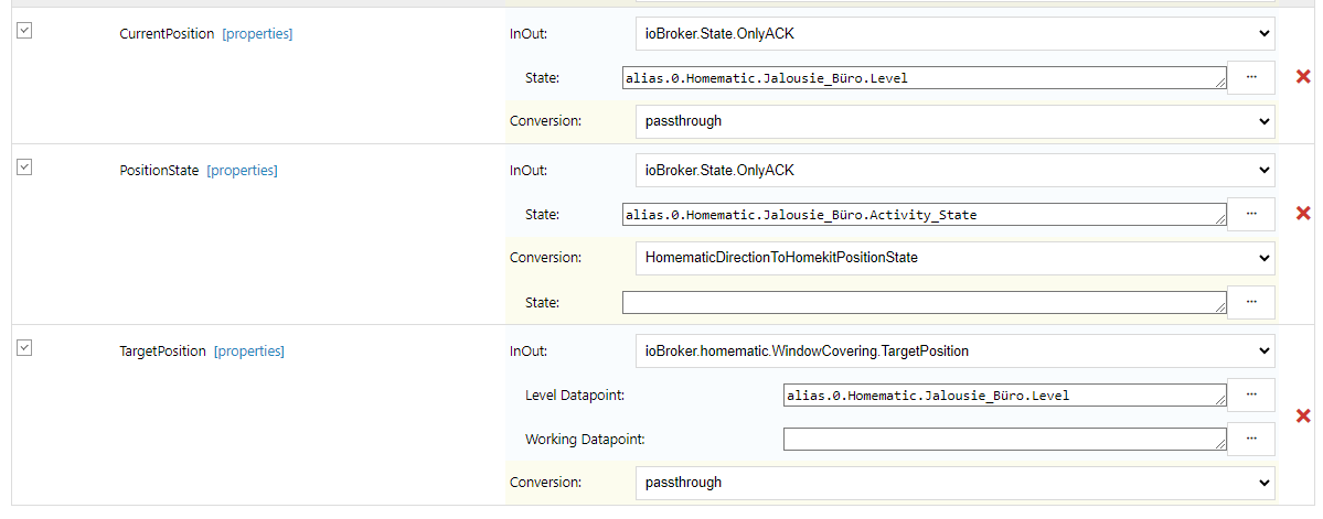

                Zu Testzwecke wurde nun 2 Aliase erzeugt:
                Die Einstellungen im Yahka-Adapter wurden angepasst:
                Mit diesen Einstellungen steht in der Home-App auf dem IPhone stets "geschlossen", egal welcher Zustand der Aktor / die Jalousie hat.
                Die Frage ist, was für einen Wert Apple Home hier genau erwartet? Sofern ich es beurteilen kann, werden bei "Activity_State" wohl nur die Zahlen 1 - 3 ausgegeben. (1 für UP, 2 für DOWN, 3 für STABLE).

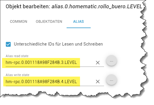

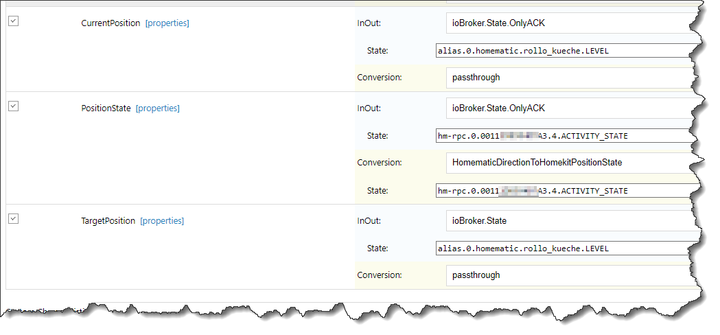

                • Codierknecht
                  Codierknecht Developer Most Active @ADB-83 last edited by Codierknecht
                  @adb-83

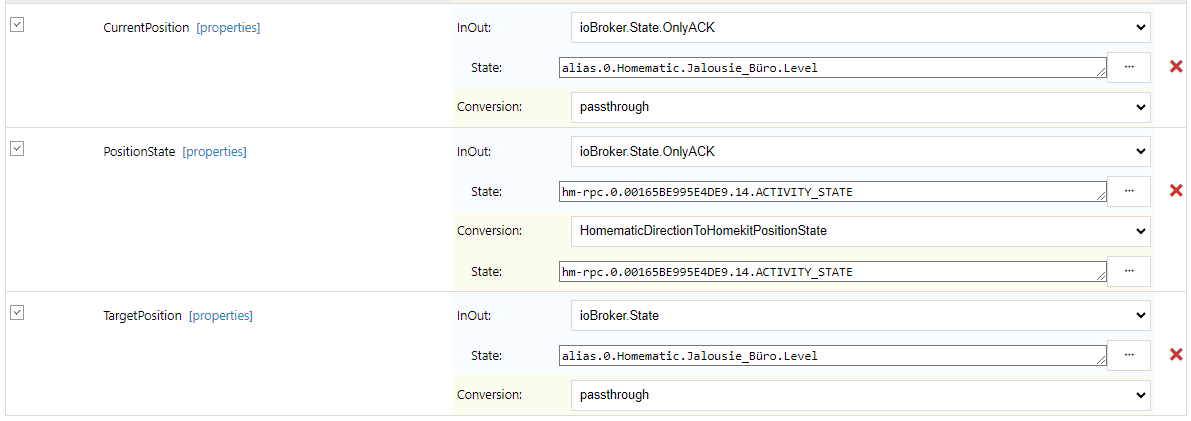

                  So sieht's bei mir aus:
                  A 2 Replies Last reply Reply Quote 0
                    @codierknecht
                    Brachte leider noch nicht den gewünschten Erfolg.
                    Die Alias-Objekte bleiben jedoch bei Zustandsänderung des Aktors leer. Diese müssten doch sicher auch mit Werten gefüllt werden, oder?
                    Wie sehen die nachfolgenden Einstellungen bei dir aus?

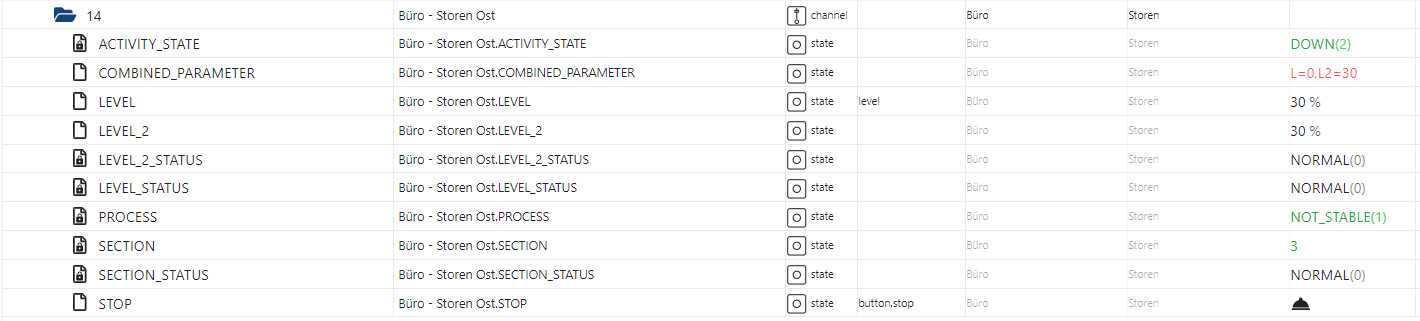

                      Homoran Global Moderator Administrators @ADB-83 last edited by
                      @adb-83 sagte in Homematic DRBL:
                      das ist alles nur Kanal:14!
                      @codierknecht sagte in Homematic DRBL:
                      Für die Steuerung und die Anzeige werden bei HM unterschiedliche Kanäle genutzt.
                        ADB-83 @Homoran last edited by
                        Korrigiere mich, wenn ich falsch liege, aber ich denke, es ist schon korrekt, dass vom Kanal 13 gelesen und in den Kanal 14 geschrieben wird, denn der aktuelle Zustand des Aktors steht bei Kanal 13 und geschrieben wird in Kanal 14.

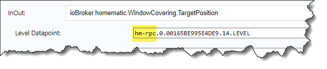

                        Nach dem Korrigieren eines kleinen "Schönheitsfehlers" werden nun auch die Alias-Objekte mit Werten gefüllt und in der Home-App wird stets der aktuelle Prozentwert angezeigt.
                        Was noch nicht passt ist das "Öffnen" und "Schliessen". Normalerweise müsste dies ja während dem Verändern der Behanghöhe in der Home-App angezeigt werden.
                        Habe versucht, im Yahka-Adapter unter "PositionState" die Einstellungen zu verändern und dabei stets einen Test durchgeführt. Das Öffnen bzw. Schliessen wurde dabei jedoch in der Home-App nie angezeigt. Die Einstellungen im Adapter wurden dabei natürlich jedes Mal gespeichert und gewartet, bis der Adapter wieder arbeitet.
                        Wie könnte ich weiter vorgehen, um an die richtigen Einstellungen zu gelangen?
                          ich weiss es nicht. ich habe den Aktor nicht.
                          üblicherweise gibt es mehrere virtuelle Kanäle zum Beschreiben, und einen, der den daraus resultierenden "realen" Wert, abhängig von den eingestellten Verknüpfungsparametern anzeigt.
                          Dies steht in der CCU unter Geräteeinstellungen
                            Weisst du, welche Werte bei dir von "A3.4.ACTIVITY_STATE" zum Yahka-Adapter ausgegeben werden?
                            • Codierknecht
                              Während der Fahrt des Rolladen: 1, 2 oder 3. Genau wie vorgesehen.
                              Die Konvertierung in Yahka setzt das dann so um wie Apple das haben möchste.

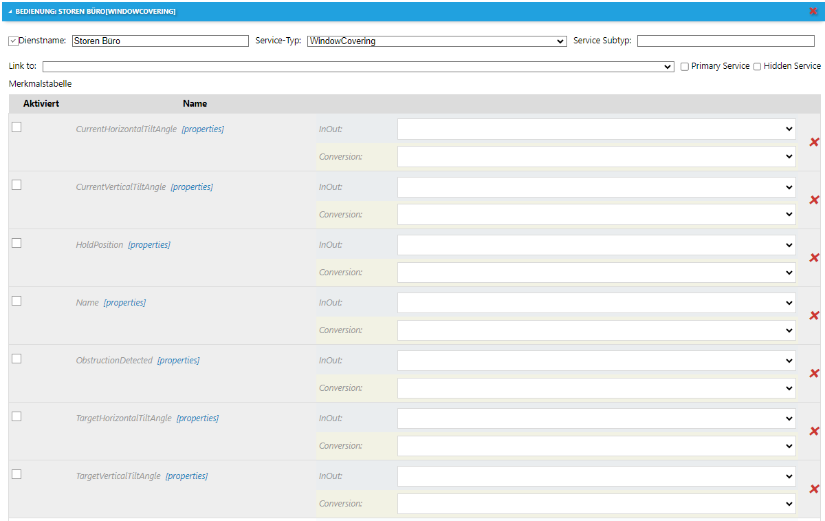

                                @codierknecht
                                Seltsame Sache...

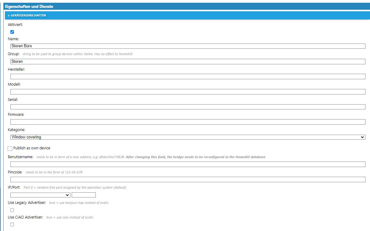

                                Hast du bei den Eigenschaften und Diensten noch irgendwelche Einstellungen, die bei mir fehlen?
                                Ich denke nicht, dass in der Home-App noch irgendwelche Einstellungen getätigt werden können, oder?
                                • Codierknecht
                                  Nein - nur das gezeigte.
                                  Auch nein. Das wird alles in Yahka eingestellt.
                                  Dabei ist es mir aber auch egal, was während der Fahrt angezeigt wird.
                                  Wichtig ist mir nur, dass danach der Status passt. Und das tut es bei mir. Allerdings wie gezeigt mit Kanal 3 (lesen) und 4 (schreiben).
                                      Vielleicht noch eine weitere Frage:
                                      Bei der Lamellenposition muss (meines Wissens) nach dem Setzen von Level_2 (also Lamellenposition) noch der Wert für Level (für die Behanghöhe) mitgegeben werden. Ansonsten wird die gewünschte Position nicht angefahren. Kann man dies im Yahka-Adapter noch irgendwie realisieren?
                                      Bisher wurde die Lamellenposition per Javascript bearbeitet und ein zusätzliches Objekt als Trigger verwendet. Hiermit habe ich jedoch wieder dasselbe Problem wie bei der Behanghöhe: Wird im Yahka-Adapter bei TargetPosition nicht der Alias eingetragen, sondern das erstellte Trigger-Objekt, steht bei der Lamellenposition immer "Schliessen...".
