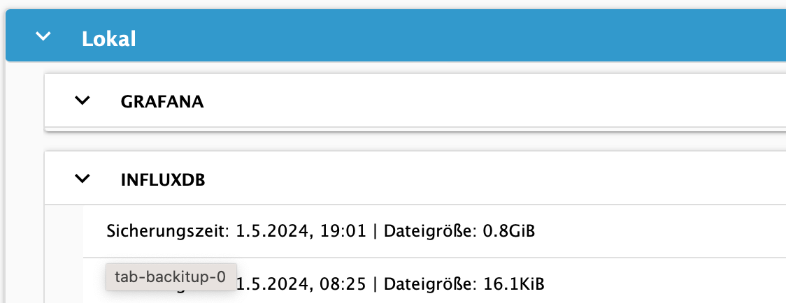

        Das mit den kleinen Dateigrößen kommt mir daher bekannt vor:
        https://forum.iobroker.net/topic/68779/tester-gesucht-backup-auf-fritz-nas-node-18-18-0
        Könnte das der Fall sein?

              Legst du die Backups denn auf einem FritzNAS ab? Wenn ja, dann in den Optionen vom Backitup unter NAS die Option 'Cache loose' anhaken.

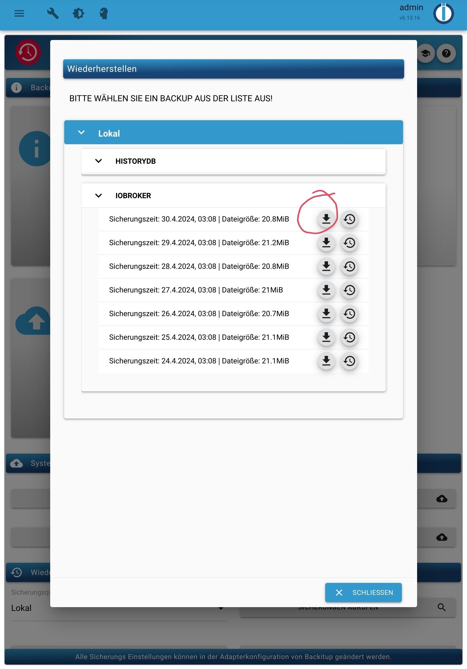

                        du musst es nicht einmal auf einem USB Stick sichern.
                        Im Backitup Sidebar-Menü kannst du es sowohl auf drn PC herunterladen, als auch wieder auf die neue Installation hochladen

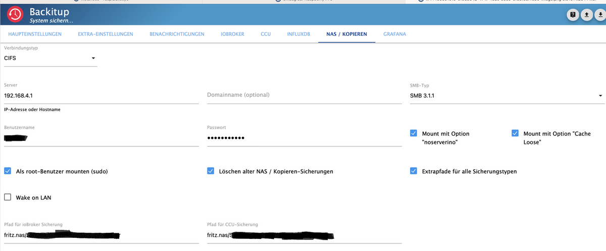

                          Leider scheint dies in meinem Fall nicht zu helfen ..
                          Die Dateien sind unverändert (klein) geblieben.
                          Hier meine Einstellungen ..

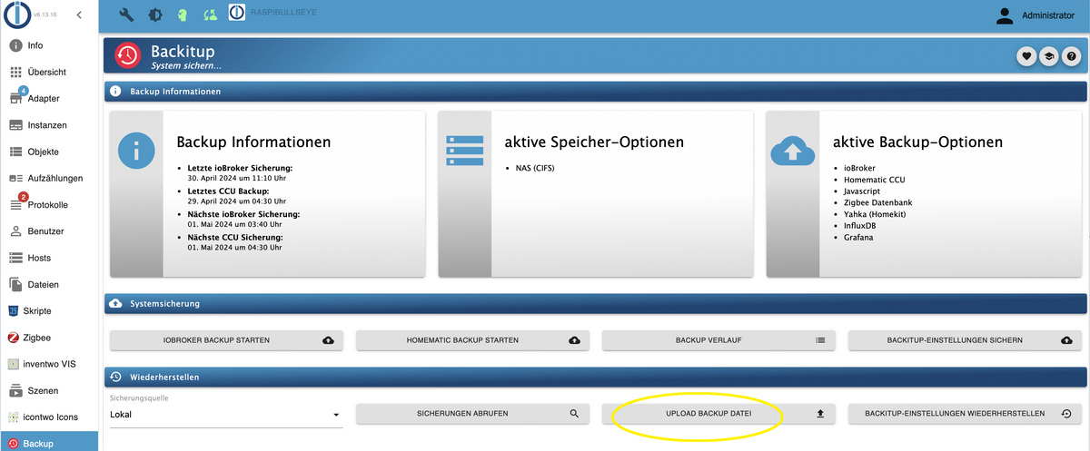

                            Danke für den Hinweis. Zum Hochladen (PC->ioBroker) finde ich eine Schaltfläche, aber wie exportiere ich das Backup auf den PC?
                              Thomas Braun Most Active @legro last edited by
                              @legro
                              Und bevor du umziehst bringst du dein System vollständig auf einen aktuellen Stand (inkl. nodejs, js-controller und alle Adapter).
                                Homoran Global Moderator Administrators @legro last edited by Homoran

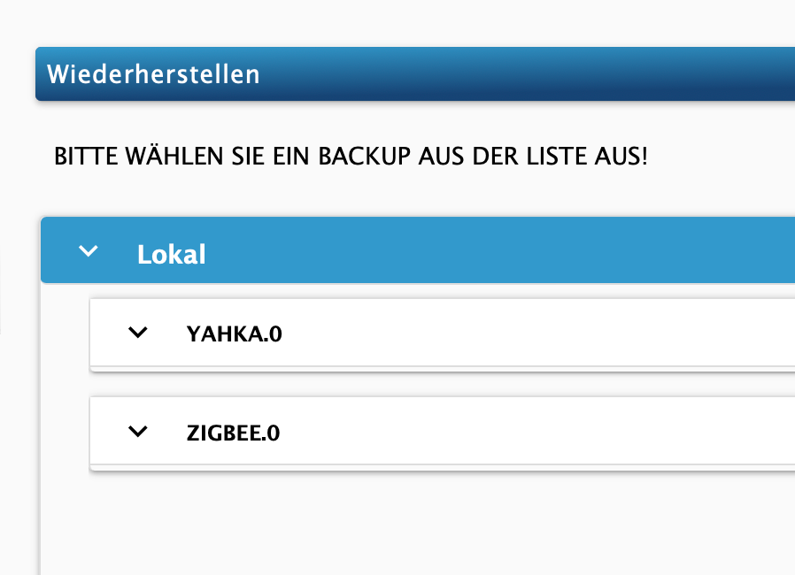

                                @legro "Sicherungen Abrufen" und dann
                                und da siehst du auch immer die aktuellen Dateigrößen

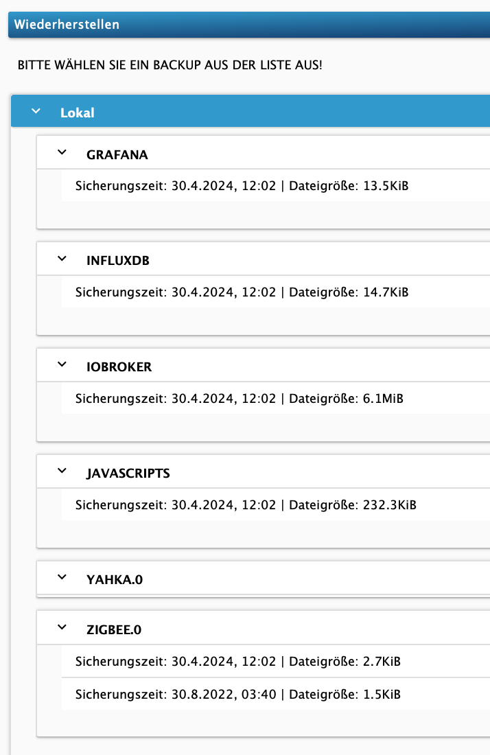

                                  legro @Homoran last edited by legro
                                  @homoran sagte in Umzug auf Raspberry Pi 5:
                                  Irgendwie stehe ich auf dem Schlauch.😕
                                  Wenn ich auf Sicherungen abrufe klicke ..
                                  Hier wird mir nichts von ioBroker angezeigt.
                                  Was mache ich denn nun schon wieder falsch?
                                    @legro sagte in Umzug auf Raspberry Pi 5:
                                    Hier wird mir nicht von ioBroker angezeigt.
                                    da hast du wahrscheinlich auch noch keins lokal.
                                    und/oder dein mount steht nicht.

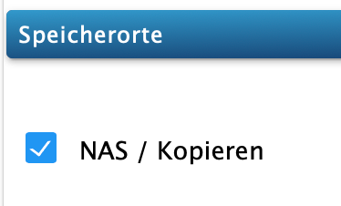

                                            @Homoran
                                            Dann sollte ich im BackItUp-Adapter einmal diese Option deaktivieren.
