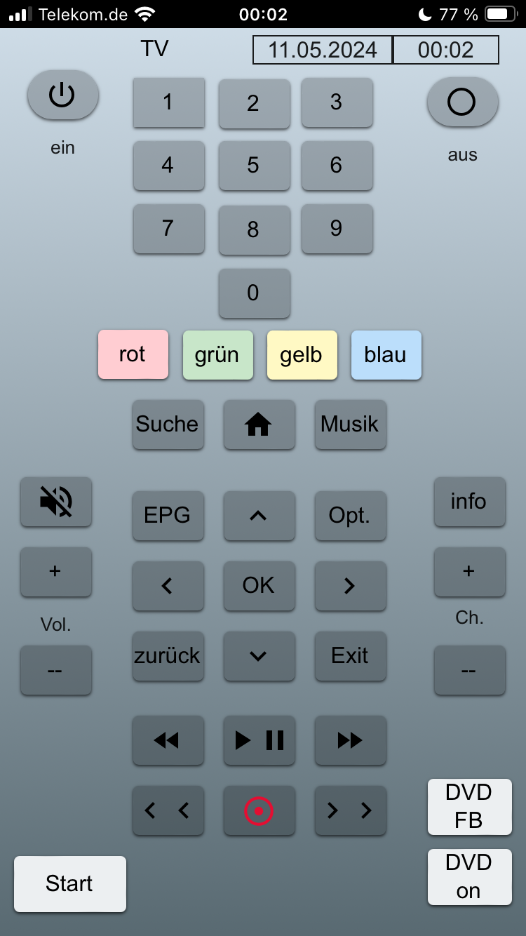

            • ubecker
              ubecker @Wildbill last edited by
              @wildbill said in Hardware IR Remote als "Trigger" an ioBroker anbinden?:
              Wie steuerst Du hardwaremäßig?
              ich benutze mein Handy. So z.B.
              • W
                Wildbill @ubecker last edited by
                @ubecker Danke, aber irgendwie will ich genau das nicht: jedesmal schauen, dass das Phone in der Nähe ist. Die Hardwaretasten der jetzigen Harmony (bis auf die Tuchtasten im Display) lassen sich ja blink bedienen, aber alles mit Touch und Bildschirm erfordert ja, dass man hinschaut, da es keinerlei weitere Haptik gibt.
                Muss ich mal weiter überlegen, was sich da noch anbieten könnte.
