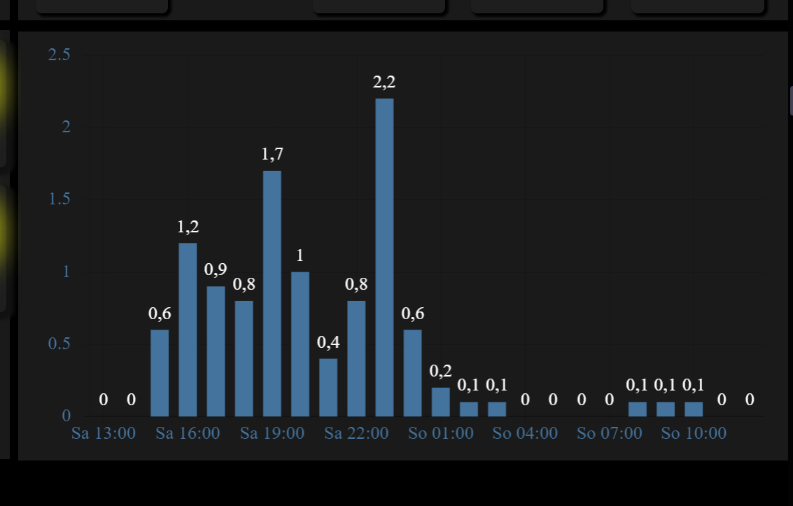

        Ok. Ich hab dann dochmal das 'materialdesign-Bar Chart' Widget probiert.
        In der Editor Ansicht scheint es auch zu funktionieren, siehe hier:

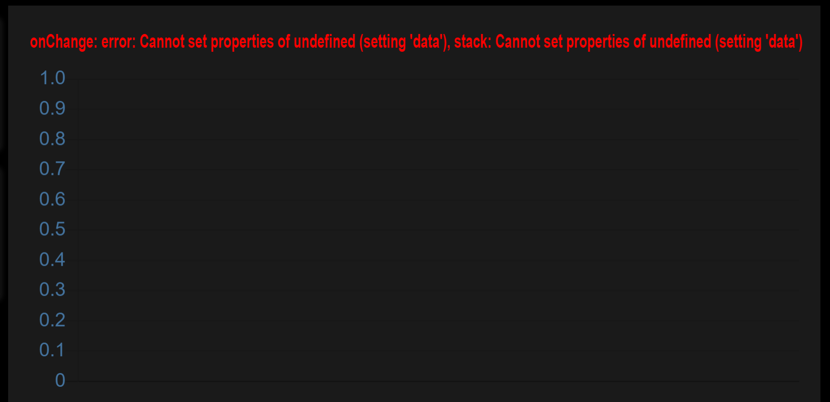

        Warum wird dann in der Runtime (nicht im Editor) sondern 'In neuem Fenster öffnen' folgendes angezeigt?
        icebear 1 Reply Last reply Reply Quote 0
        • icebear
          icebear @icebear last edited by
          @icebear
          Hat sich erledigt, hab grad den Post gefunden, das das Widget doch nicht wirklich funktioniert.
          (Mal zeigt es was an und mal nicht) schade eigentlich.
          Bleibt die Frage, wie kann ich dann ein Bar Chart in VIS-2 anzeigen lassen, außer ich mach es über Grafana oder ähnliches?
