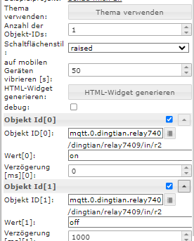

                    Eigentlich müsste das so eine art Zeitschaltuhr sein.
                    • wendy2702
                      wendy2702 @NWH last edited by
                      @nwh Schau dir das Widget an:
                      Vis-materialdesign-Button-State-Multi-vertical
                      Da kann man z.B. sowas mit machen
                      NWH 1 Reply Last reply Reply Quote 0
                      • NWH
                        NWH @wendy2702 last edited by
                        @wendy2702 Hey Danke dir.
                        Funktioniert wie gewünscht.
                        Manchmal kann es so einfach sein.
