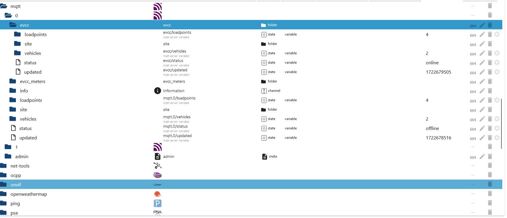

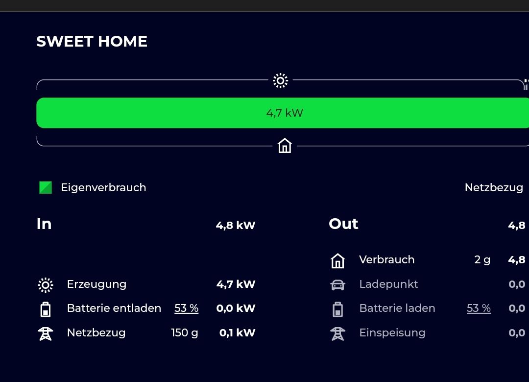

      Guten Morgen... leider kommt gefühlt immer mehr hinzu, seit ich die Daten via MQTT an Evcc übergebe.
      meine DP für die meters werden korrekt gefüllt... aber evcc rechnet ganz krudes Zeug zusammen....

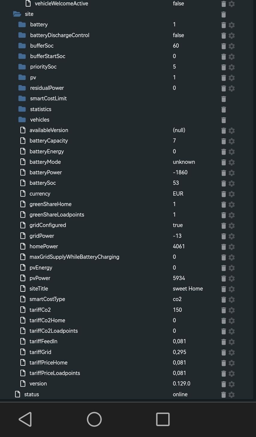

      der Dp für den verbrauch kommt aus evcc und ist der DP homepower den evcc folgendermaßen berechnet
      homePower := site.gridPower + max(0, site.pvPower) + site.batteryPower - totalChargePower
      bin noch nicht dahinter gekommen, wie das in der Klammer zu rechnen ist

              magst du noch die mqtt einstellungen vom iobroker und den mqtt eintrag in der yaml teilen... ich werd noch kirre

                  und de einstellungen im mqtt adapter?
                  Wenn der Adapter neu startet klappt alles für einige Minuten… danach zeigt evcc nur noch blödsinn an..,
                  Die Status der Hausbatterie passen momentan , ebenso die Einspeisung/ Netzbezug… nur im Erzeugung pv passt nicht und somit auch der Überschuss etc
                  Ich konnte das Problem eingrenzen…wenn ich den Mqtt Adapter neu starte, dann wird der erste Wert für evcc_merters/pv an evcc übertragen… danach wird zwar der Datenpunkt geändert, aber evcc bekommt keine Änderung mehr mit… für soc, battery und Grid klappt das

                          die DP unter evcc_meters werden ständig entsprechend aktualisert.. das passt soweit..
                          hab die DP jetzt noch als Zahl definiert,
