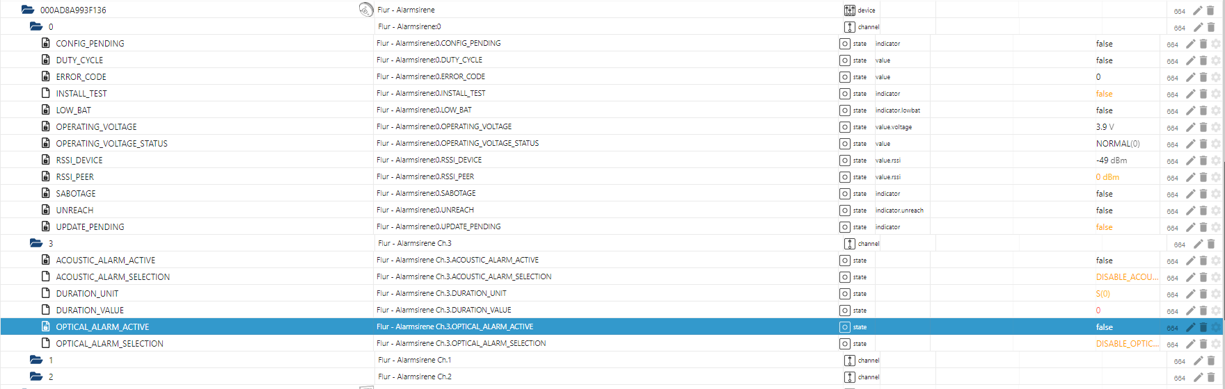

      ich habe vor mit der Steuerung meiner Alarmanlage von der CCU in den ioBroker umzuziehen.
      Die Sirene taucht auch bei den Objekten auf, ich kann Sie aber nicht ansteuern, weil die Werte alle schreibgeschützt sind.
      Alle anderen HmIP-Geräte ließen sich, bisher zumindest, problemlos ansteuern.
        Homoran Global Moderator Administrators @TripleX last edited by
        @triplex sagte in HmIP-ASIR-2 Alarmsirene ansteuern:
        das hat miteinander nichts zu tun. Du kannst sie lediglich nicht manuell in den Objekten ansteuern.
        Ich tippe da eher auf falsche Parameter beim Versuch der Sirene einen Ton zu entlocken

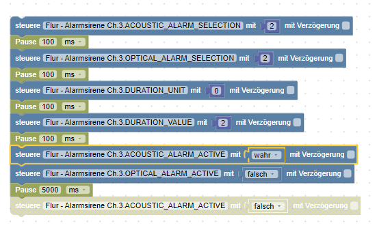

          Hab jetzt gerade mal ein kleine Blockly geschrieben und die Wert so eingetragen wie Sie gesetzt werden wenn ich den Alarm über die CCU auslöse.
          Die Wert werden zwar in die Objekte geschrieben, aber es passiert immer noch nichts.
          Dann hoffe ich mal, dass sich hier jemand findet, der die Sirene schon erfolgreich angesteuert hat und mir ein paar Tipps dazu geben kann.

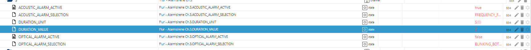

          Edit:
          Hab den Alarm jetzt gerade nochmal über die CCU ausgelöst und die Wert überprüft.
          Es werden nur die beiden Boolean-Werte im ioB von false auf true gesetzt.
          Die anderen Werte, die z.B. den Ton etc. steuern, werden nicht aktualisiert.

              Hier das Blockly.
                Hier das Blockly.
                versuche mal eine minimale Verzögerung zwischen den Befehlen, jetzt knallt alles zeitgleich rein. Da kommt es gerne zu Kommunikationsstörungen

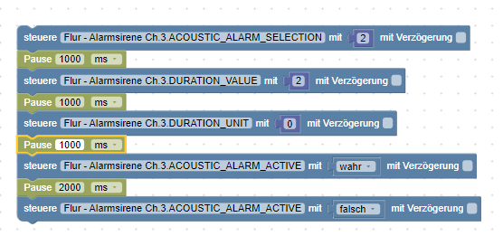

                  TripleX @Homoran last edited by
                  @homoran said in HmIP-ASIR-2 Alarmsirene ansteuern:
                  Hier das Blockly.
                  Immer noch keine Reaktion.

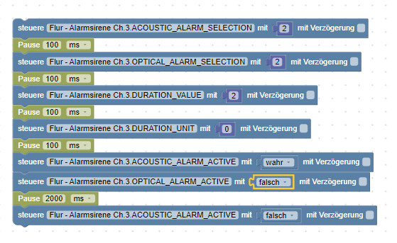

                          Hab den jetzt mal mit reingenommen und die Pausen wieder auf 100msec gesetzt.
                          Nach dem Neustart des Programms kam, oh Wunder, sogar ein Ton raus.
                          Hat aber nur 1mal funktioniert.
                          Jetzt ist wieder Stille, egal wie oft oder wann ich das Programm neu starte.

                              TripleX @Homoran last edited by TripleX
                              Wenn ich den also nicht ändern möchte, warum dann nochmal auf 0 setzen?
                              weil das die Sirene nicht weiß.
                              Deswegen steht das ja explizit in dem verlinkten Thread.
                              deswegen
                              kein Wunder
                              das Programm
                              zeigen!
                              Muss ich evtl. am Schluss wieder alle Werte auf 0 zurücksetzen?

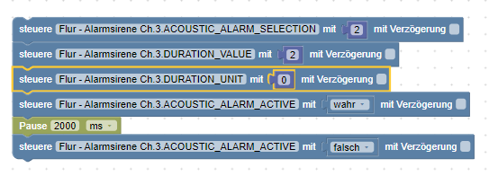

                                  @triplex was willst du mit falsch steuern?
                                  du gibst eine Einheit und eine Dauer (ob die Reihenfolge wichtig ist weiß ich nicht, tausch das mal) an. dann ist automatisch aus.
                                  EDIT:
                                  bitte nichts nachträglich ohne Kennzeichnung hinzufügen!
                                  Da haben wir uns wohl überschnitten, hab nicht damit gerechnet dass du so schnell antwortest.
                                  Hab es mal getauscht...immer noch Stille.
                                    immer noch Stille.
                                    du hast ja immer noch die falsch Befehle drin.
                                    Was willst du damit?
                                    @homoran sagte in HmIP-ASIR-2 Alarmsirene ansteuern:
                                    Natürlich musst du wenn du einen laufenden Alarm vorzeitig stoppen willst wieder alle 4 Befehle setzen!
                                      immer noch Stille.
                                      Welche Befehle meinst du denn jetzt?
                                      Habe den Alarm nicht vorzeitig gestoppt.
                                      Nur sind nach den eingestellten 2 Sekunden nur die beiden Boolean-Werte wieder zurückgesetzt worden, der Rest hat die Werte behalten.
                                        @triplex Lies bitte nochmal een verlinkten Thread
                                        https://forum.iobroker.net/post/373833
                                        Da steht alles haarklein erklärt.
                                        du hast Typ 2 optischen Alarm aktiviert und unten falsch
                                        Du musst Typ 0 wählen.
                                        Meines Wissens (ist allerdings 4 Jahre her) musst du gar nicht wahr oder falsch wählen, nur die 4 gezeigten Befehle.
                                        Die aber immer alle zusammen

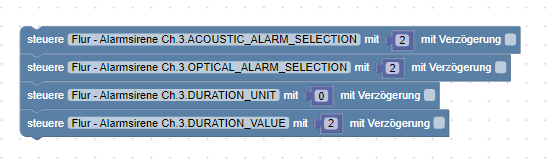

                                          Hab jetzt nur die 4 Datenpunkte gesetzt.
                                          Jetzt läufts.
                                          Danke Dir für die Hilfe!
                                            Homoran Global Moderator Administrators @TripleX last edited by Homoran
                                            @triplex sagte in [Gelöst] HmIP-ASIR-2 Alarmsirene ansteuern:
                                            und genauso und nicht anders steht es in dem verlinkten Thread.
                                            Die von dir auf falsch und wahr gesetzten Datenpunkte sind read only!!
