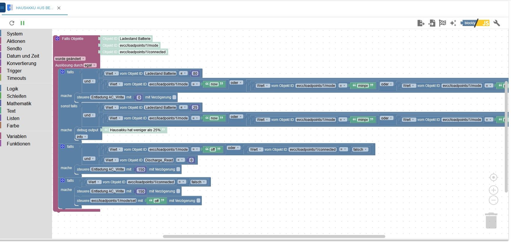

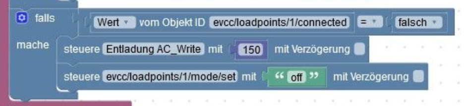

      guten Morgen zusammen... mit nachstehendem Blockly steuere ich das laden unseres E-Autos und die nutzung des PV Stromes bzw das Ausschalten des Hausakku beim ladevorgang
      das funktioniert ganz wunderbar..
      seit einiger Zeit bekomme ich allerdings diese Fehlermeldung
      stoppe ich das blockly bleiben die Meldungen weg.. diese tauchen auch nur auf, wenn kein Ladevorgang aktiv ist, sondern einfach tagsüber, wenn der Hausakku mit PV geladen wird etc.

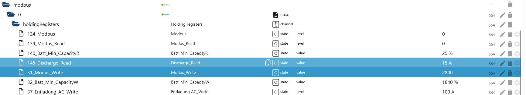

      das Register 37 ist im Blockly der DP "Entladung AC Write"
      eigentlich dürfte doch ohne Ladevorgang kein Trigger, außer der des Akkustandes vom hausakku, Aktiv sein.. auch der Lademodus steht auf "off" , so dass ein Schreibbefehl an den Modbus doch nicht nötig ist, oder übersehe ich etwas.
      Herzlichen Dank schonmal

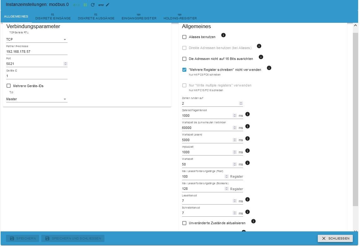

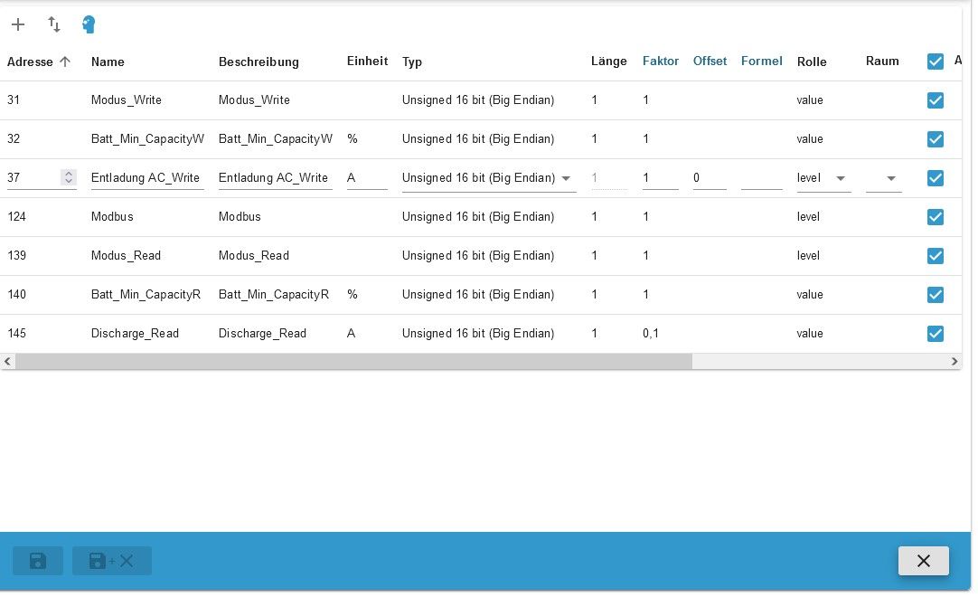

          Wie sehen denn die Modbus Einstellungen aus?
          Sieht eher danach aus, dass die Meldungen vom Adapter kommen.
            docsnyder7 @haselchen last edited by docsnyder7
            @haselchen

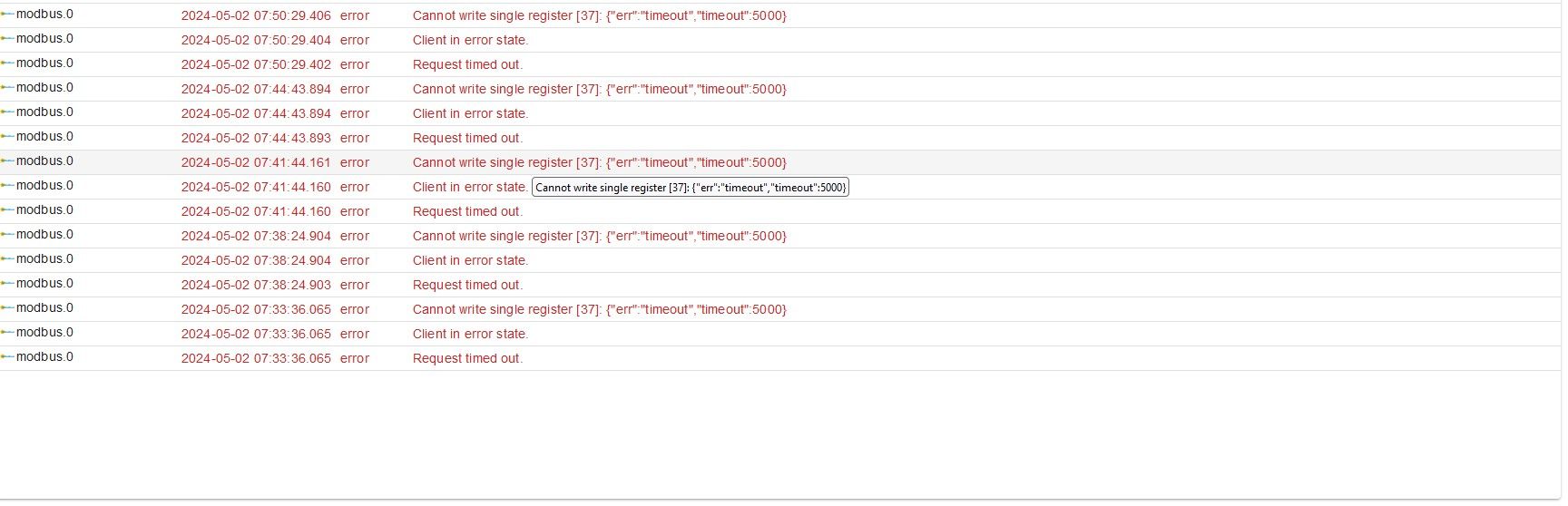

            modbus.0
            	2024-05-02 08:53:55.403	error	Cannot write single register [37]: {"err":"timeout","timeout":5000}
            modbus.0
            	2024-05-02 08:53:55.402	error	Client in error state.
            modbus.0
            	2024-05-02 08:53:55.401	error	Request timed out.
            modbus.0
            	2024-05-02 08:48:42.424	error	Cannot write single register [37]: {"err":"timeout","timeout":5000}
            modbus.0
            	2024-05-02 08:48:42.423	error	Client in error state.
            modbus.0
            	2024-05-02 08:48:42.422	error	Request timed out.
            modbus.0
            	2024-05-02 08:42:51.585	error	Cannot write single register [37]: {"err":"timeout","timeout":5000}
            modbus.0
            	2024-05-02 08:42:51.584	error	Client in error state.
            modbus.0
            	2024-05-02 08:42:51.583	error	Request timed out.
            verbindung geht über einen modbusproxy, da der Wechselrichter nur eine Verbindung zuläßt
            haselchen Homoran 2 Replies Last reply Reply Quote 0
            • haselchen
              haselchen Most Active @docsnyder7 last edited by haselchen
              @docsnyder7
              Modbus ist nicht so meine Baustelle.
              Aber in den Einstellungen tauchen deine 5000 ms Timeout auf.
              Das wäre ein Anhaltspunkt, mal alle Zahlen zu prüfen, in dem Du sie höher setzt.

                      Mh? Du schreibst doch Register 37_Entladung_AC_Write.
                      Ohne die Modbus-Dokumentation zum Gerät kann man da nicht helfen.
                        docsnyder7 @haus-automatisierung last edited by

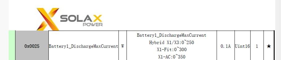

                        das stimmt, damit die ladung das Autos nicht aus dem Hausakku stattfindet, schreibe ich Register 37 mit 0, wenn der Ladervorgang aktiv ist und der Hausakku kleiner gleich 80%. Am Ende des Ladevorgangs wird wieder 15A geschrieben, damit das Haus wieder aus dem Akku versorgt werden kann. Klappt soweit tadellos... aber im Moment hängt kein Auto an, die 15A für die Entladung sind geschrieben.. mMn bedarf es doch seitens des Blockly momentan keinen Schreibversuch
                        Hybrid.X1.X3-G3.ModbusTCP.RTU.V3.21-.English.pdf
                        D haus-automatisierung 2 Replies Last reply Reply Quote 0

                            @docsnyder7 sagte in Blockly erzeugt wahrscheinlich diese Fehlermeldung:

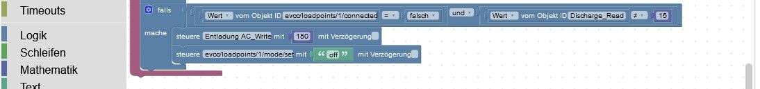

                            Du schreibst das doch aber jedes mal neu, wenn das Auto nicht verbunden ist, und sich einer der 3 States ändert:
                              shit , dass stimmt.. der Akku ist bei jetzt bei 100% und bleibt da auch ne gewisse Zeit... und die beiden anderen trigger greifen nur bei angehängtem Auto...
                              sollte doch so verhindert werden

                                  mit dem zusätzlichen "UND" ist bis dato keine Meldung wieder aufgetreten.
                                  Vielen Dank @all für die Hilfestellung!
