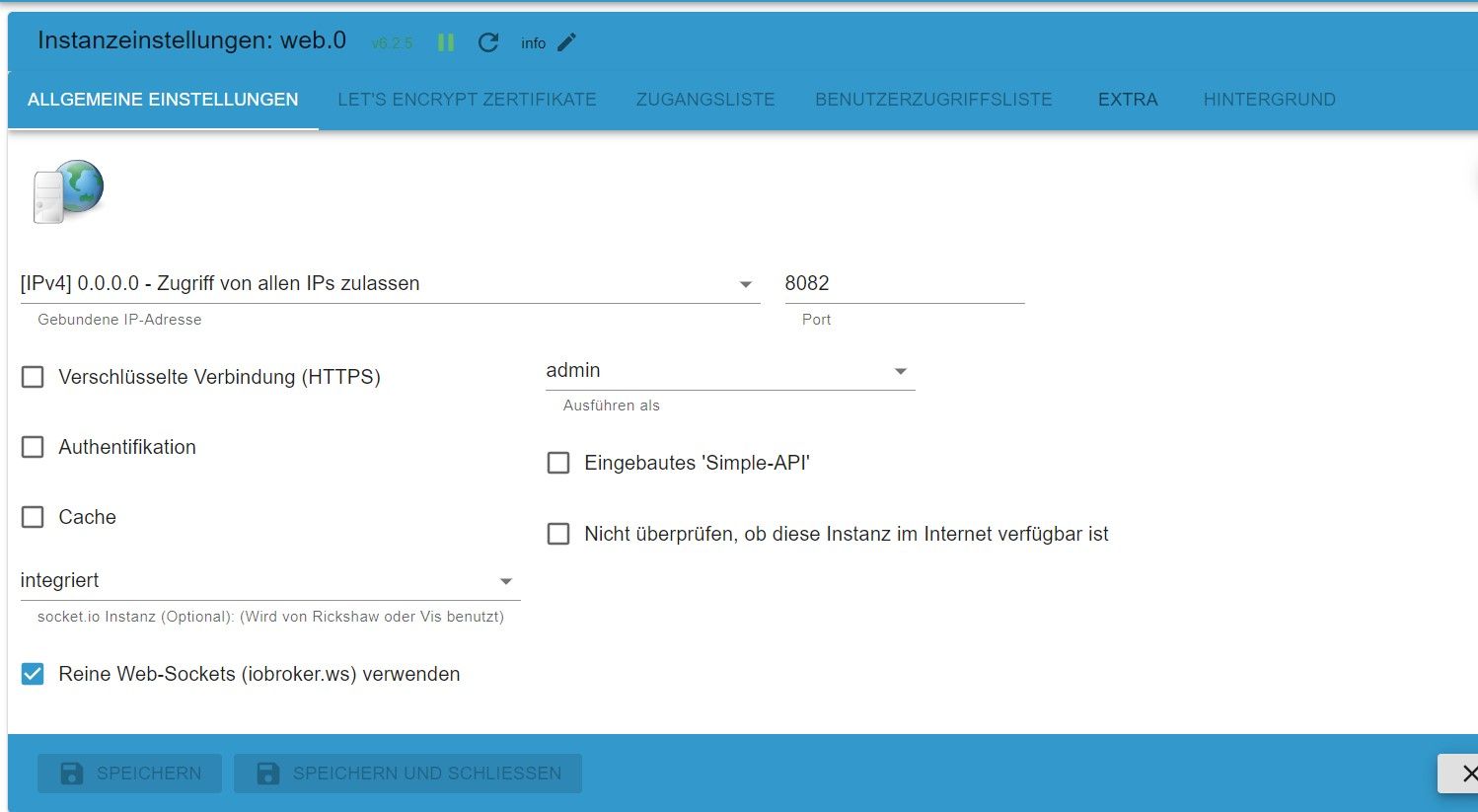

        sigi234 Forum Testing Most Active @Schneidy1985 last edited by sigi234
        @schneidy1985
        Screenshot vom Web Adapter und Browser Cache mal geleert?

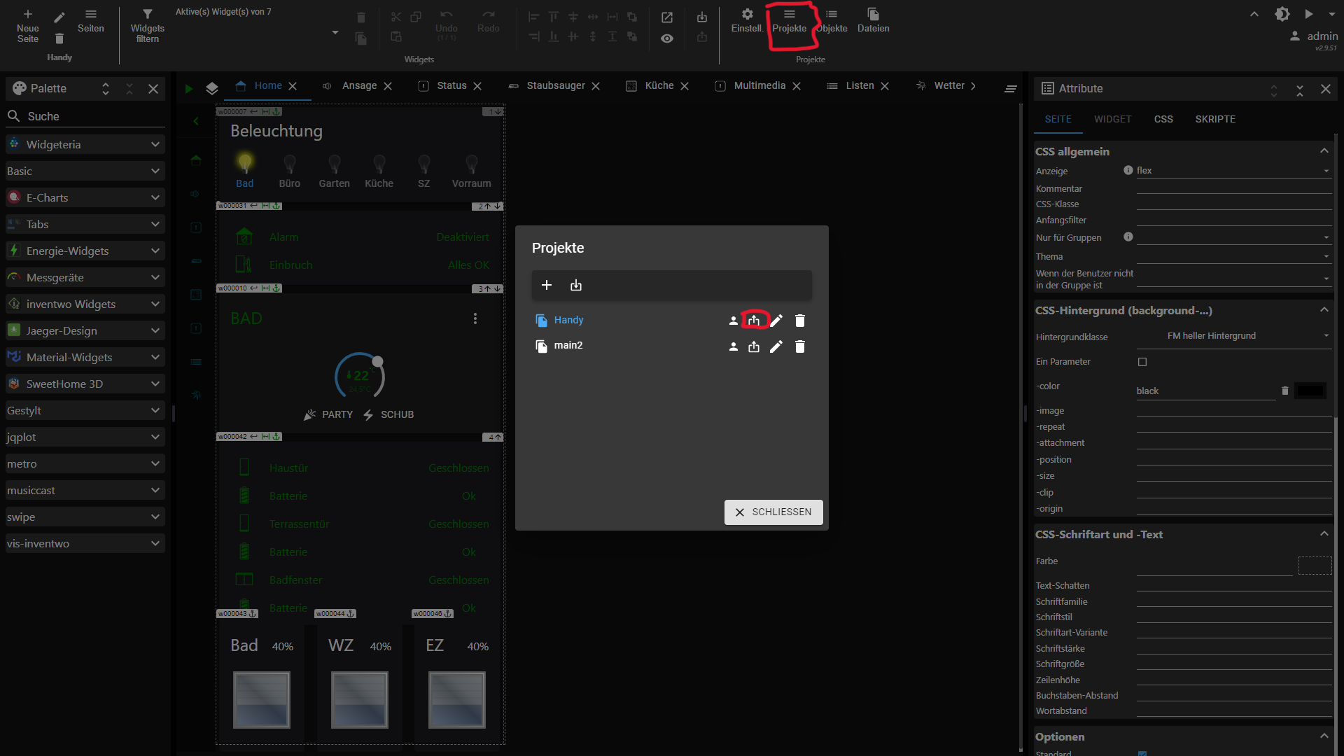

          Schneidy1985 @sigi234 last edited by
          @sigi234 Browser Cach ist gelöscht und die Projekte sind noch da (glaube ich zumindest da ich nicht weiß was vorher für Datenpunkte dort abgelegt waren ) Über die Cloud kann ich die Vis2 noch abrufen aber leider nicht mehr lokal und auch nicht über den Editor Screenshot 2024-05-03 082234.jpg

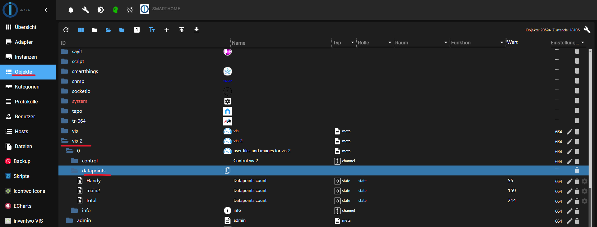

              welche datein müsste man denn alles sichern, dass wenn es noch mal vorkommen sollte ich einfach die Daten da wieder reinlade ?
              • sigi234
                @schneidy1985 sagte in Vis 2 Editor startet nicht mehr:

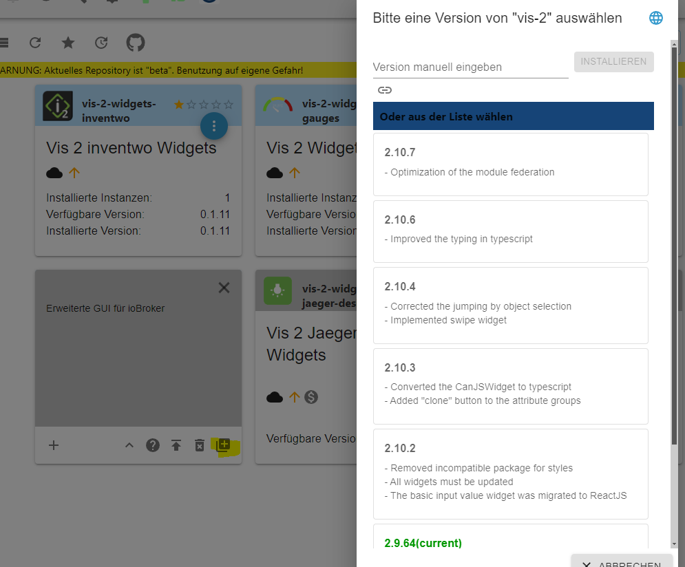

                            trojanhector @Einstein2002 last edited by
                            @einstein2002 Moin,
                            Du gehst in den Adapter auf die drei Punkte rechts oben. Der Rest ist im ScreenShot.
