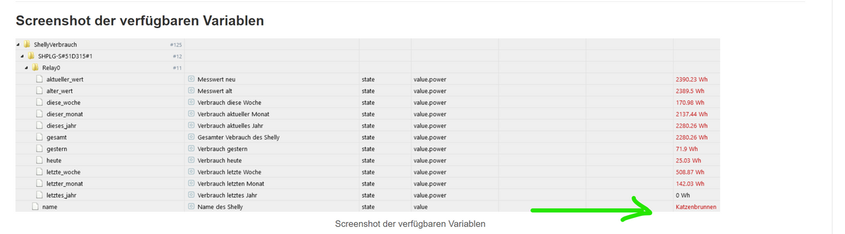

                              Du gehst allso in Deinen Kreyenborg Datenpunkten auf den Datenpunkt gestern und kopierst aus der 1. Spalte über das Kopieren Icon den Pfad in die Zwischenablage:

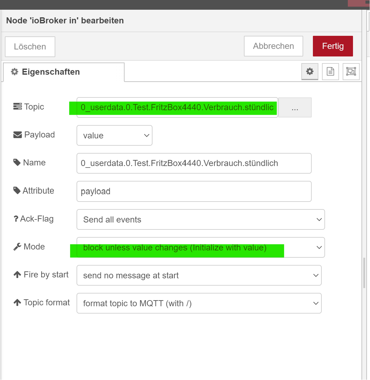

                              Dann ziehst Du Dir eine iobroker-IN Node in Dein Floweditor und kopierst den Pfad des Topics aus Deinem Kreyenborg datenpunkt in das Topic.
                              Alternativ kannst Du das topic auch durch das Klicken auf die 3 Punkte neben dem Topic auswählen:
                              Jedenfalls steht dann im topic oben das Feld:
                              Damit die Datei nicht ungeplant erzeugt wird, sagst Du dass nur Änderungen triggern sollen und der Datenpunkt beim Neustart des Node-Red Adapter neu eingelesen wird. .

                              Also um bei dem Kreyenborg Beispiel zu bleiben:
                              handelt es sich wohl um einen Katzenbrunnen und dieses werden wir dann als Spaltenüberschrift benutzen und somit als topic. Dieses topic setzen wir in einer Change Node

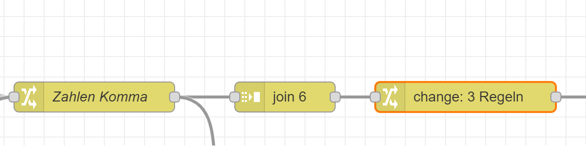

                              Anschließend fasst Du das ganze Zusammen - definierst die Spaltenüberschriften nochmal und fügst das Datum ein, wann die Zeile geschrieben wurde.

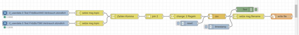

                                So zum Abschluss jetzt hier mal eine vereinfachte Form des Flows, den ich aus dem anderen Thread referenziert habe:
                                Man importiert die CSV Datei am Besten in ein leeres Excelsheet.
                                Hier der Flow zum Import:
                                [{"id":"0fd963e0ffd0d7df","type":"ioBroker in","z":"289f539dcc33814e","name":"0_userdata.0.Test.FritzBox4440.Verbrauch.stündlich","attrname":"payload","topic":"0_userdata.0.Test.FritzBox4440.Verbrauch.stündlich","payloadType":"value","onlyack":"","func":"rbe-preinitvalue","gap":"","fireOnStart":"false","outFormat":"MQTT","x":230,"y":5100,"wires":[["037f33f93df21f90"]]},{"id":"037f33f93df21f90","type":"change","z":"289f539dcc33814e","name":"","rules":[{"t":"set","p":"topic","pt":"msg","to":"FritzBox 4440","tot":"str"}],"action":"","property":"","from":"","to":"","reg":false,"x":540,"y":5100,"wires":[["6461bb798c5b5405"]]},{"id":"9230f6bf5e533d70","type":"ioBroker in","z":"289f539dcc33814e","name":"0_userdata.0.Test.FritzBo7590.Verbrauch.stündlich","attrname":"payload","topic":"0_userdata.0.Test.FritzBox7590.Verbrauch.stündlich","payloadType":"value","onlyack":"","func":"rbe-preinitvalue","gap":"","fireOnStart":"false","outFormat":"MQTT","x":230,"y":5160,"wires":[["2ef87c9fae2c9c8a"]]},{"id":"2ef87c9fae2c9c8a","type":"change","z":"289f539dcc33814e","name":"","rules":[{"t":"set","p":"topic","pt":"msg","to":"FritzBox 7590","tot":"str"}],"action":"","property":"","from":"","to":"","reg":false,"x":540,"y":5160,"wires":[["6461bb798c5b5405"]]},{"id":"6ce7ad66b88615ed","type":"join","z":"289f539dcc33814e","name":"","mode":"custom","build":"object","property":"payload","propertyType":"msg","key":"topic","joiner":"\\n","joinerType":"str","accumulate":false,"timeout":"","count":"2","reduceRight":false,"reduceExp":"","reduceInit":"","reduceInitType":"","reduceFixup":"","x":910,"y":5120,"wires":[["a7bd772dd40b23e8"]]},{"id":"6461bb798c5b5405","type":"change","z":"289f539dcc33814e","name":"Zahlen  Komma","rules":[{"t":"set","p":"payload","pt":"msg","to":"$formatNumber(payload, \"0,####\", {'decimal-separator':',', 'grouping-separator':'.'} )\t","tot":"jsonata"}],"action":"","property":"","from":"","to":"","reg":false,"x":740,"y":5120,"wires":[["6ce7ad66b88615ed"]]},{"id":"81f4eb101e660bac","type":"debug","z":"289f539dcc33814e","name":"Test","active":true,"tosidebar":true,"console":false,"tostatus":false,"complete":"true","targetType":"full","statusVal":"","statusType":"auto","x":1430,"y":5080,"wires":[]},{"id":"a7bd772dd40b23e8","type":"change","z":"289f539dcc33814e","name":"","rules":[{"t":"set","p":"columns","pt":"msg","to":"\"Datum & Uhrzeit,\" & ($keys(payload)~>$join(\",\"))","tot":"jsonata"},{"t":"set","p":"payload[\"Datum & Uhrzeit\"]","pt":"msg","to":"$moment().locale(\"de\").tz('Europe/Berlin').format('DD.MM.YYYY HH:mm:ss')","tot":"jsonata"}],"action":"","property":"","from":"","to":"","reg":false,"x":1090,"y":5120,"wires":[["d42c2b9e5c40b488"]]},{"id":"d42c2b9e5c40b488","type":"csv","z":"289f539dcc33814e","name":"","sep":"\\t","hdrin":"","hdrout":"once","multi":"one","ret":"\\r\\n","temp":"","skip":"0","strings":true,"include_empty_strings":"","include_null_values":"","x":1270,"y":5120,"wires":[["81f4eb101e660bac","55efda56ca28136a"]]},{"id":"31969226023e3e83","type":"file","z":"289f539dcc33814e","name":"","filename":"filename","filenameType":"msg","appendNewline":false,"createDir":false,"overwriteFile":"false","encoding":"none","x":1640,"y":5120,"wires":[[]]},{"id":"55efda56ca28136a","type":"change","z":"289f539dcc33814e","name":"","rules":[{"t":"set","p":"filename","pt":"msg","to":"/home/iobroker/MWDesktop/NodeRed.csv","tot":"str"}],"action":"","property":"","from":"","to":"","reg":false,"x":1450,"y":5120,"wires":[["31969226023e3e83"]]},{"id":"f49158ee4ecf2fb8","type":"inject","z":"289f539dcc33814e","name":"","props":[{"p":"reset","v":"true","vt":"bool"},{"p":"topic","vt":"str"}],"repeat":"","crontab":"","once":false,"onceDelay":0.1,"topic":"reset","x":1110,"y":5160,"wires":[["d42c2b9e5c40b488"]]},{"id":"bc72d75a5873b3e2","type":"inject","z":"289f539dcc33814e","name":"","props":[{"p":"payload"},{"p":"topic","vt":"str"}],"repeat":"","crontab":"","once":false,"onceDelay":0.1,"topic":"","payload":"","payloadType":"date","x":1280,"y":5180,"wires":[["55efda56ca28136a"]]}]
