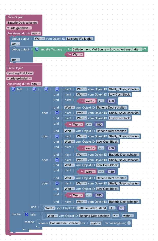

      Ich habe ein einfaches Blockly geschrieben und erhalte obwohl nichts geschalten wird ständig info Meldungen über den Zustand einer Steckdose.
      Wie kann verhindern, dass das log so zugemüllt wird?
      Blockly: BatLaden_Ein
      Die Info kommt wohl von dem Adapter fritzdect.0

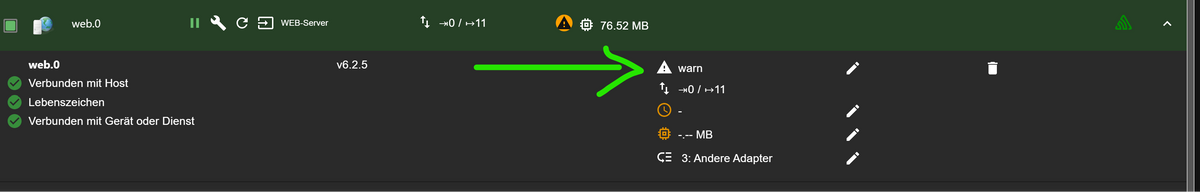

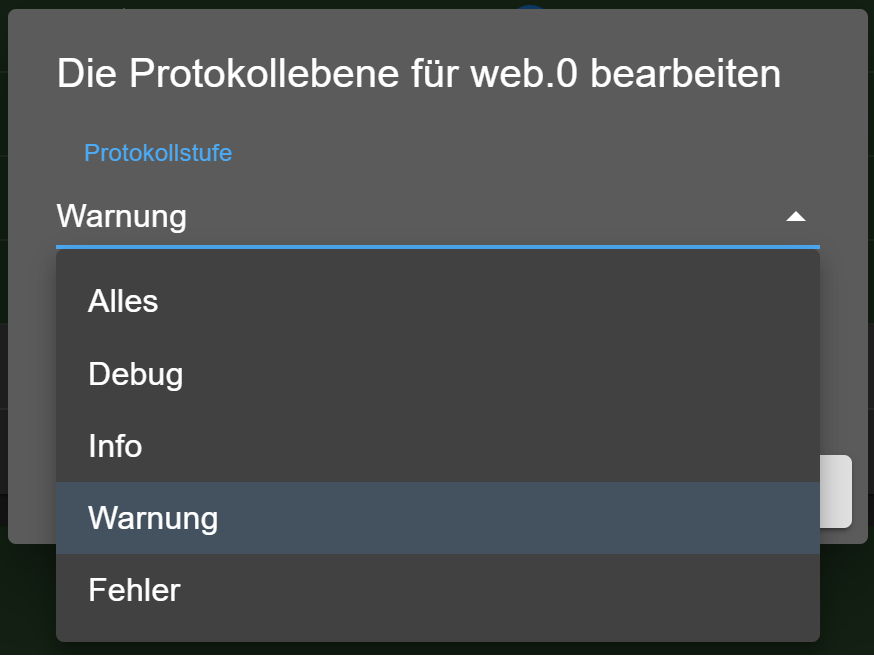

        @peter-c Stell halt mal die Instanz des fritzdect Adapters von info auf warn.
        Wenn Du den Stift neben dran anklickst - kannst Du über den Dialog das Level anpassen
        Halt für den fritzdect Adapter und ich hab halt den web Adapter genommen.
          Peter c @mickym last edited by
          @mickym schon verstanden. gerade gemacht und jetzt kommt nichts mehr.
          Kommen jetzt nur noch Meldungen wenn es Warnungen gibt?
          • mickym
            mickym Most Active @Peter c last edited by mickym
            @peter-c sagte in Zu viele Info Meldungen im Log:
            ja und Fehler

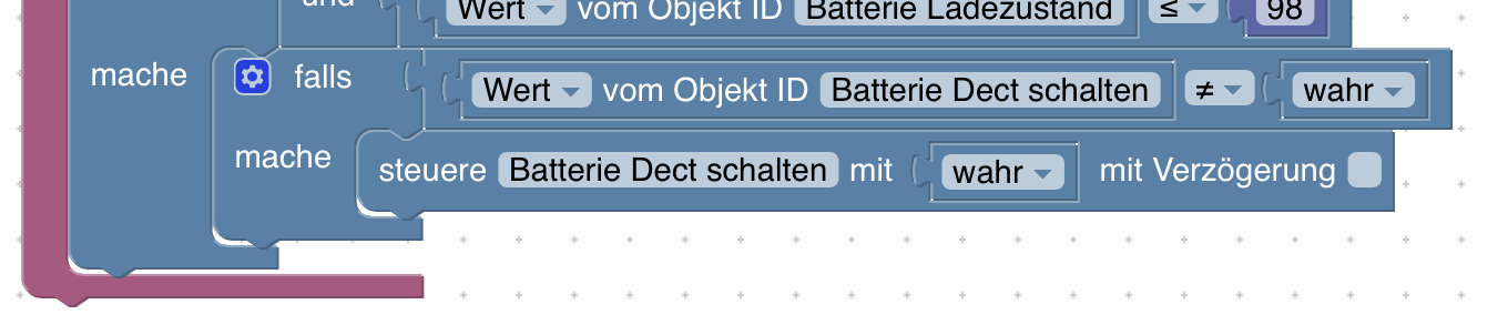

                                Peter c last edited by Peter c
                                @haus-automatisierung
                                ja habe eine Überprüfung drin (der obere Teil des Blocklys) Da kam nicht ständig eine Meldung.
                                Habe aufgrund Deiner Anregung noch eine Zustandsüberprüfung eingebaut und die Instanz wieder zurückgeändert.
                                Blockly gesamt:
                                Dann kommt im log auch nichts. Für mich unklar aber auch akzeptabel.
