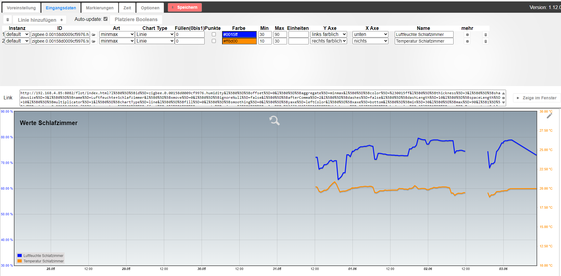

                      ich habe ein ähnliches Problem. Und zwar habe ich aus einem Backup Daten des history Adapters zurückgespielt. Leider werden im Flot-Diagramm aber nur die aktuellen Werte angezeigt.
                      Im history Ordner sind alle Daten (alte und neue) enthalten. Ich stehe ein bisschen auf dem Schlauch und weiß nicht, wo ich den Fehler suchen soll...

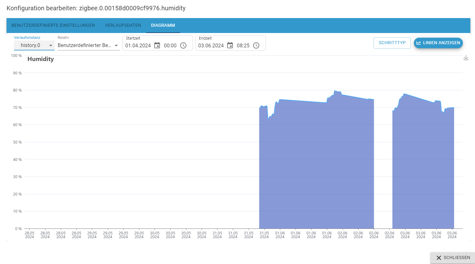

                          Sven 3 @Homoran last edited by
                          @homoran said in History-Daten auf neues System migrieren:
                          ieht es denn in den Objekten der geloggten Da
                          aktuell bedeutet, 31.05. - 03.06.2024.
                          Leider nein, siehe Screenshot.
                          Ich habe das System neu aufgesetzt nach einem Totalausfall. Anschließend habe ich das Backup des History Adapters wieder eingespielt. Die Daten vom 25.04. - 30.05. sind importiert, werden aber nicht angezeigt (siehe Screenshot in meinem vorherigen Post). Die aus einem zweiten Backup stammenden Daten vom 31.05. - 03.06. werden angezeigt.

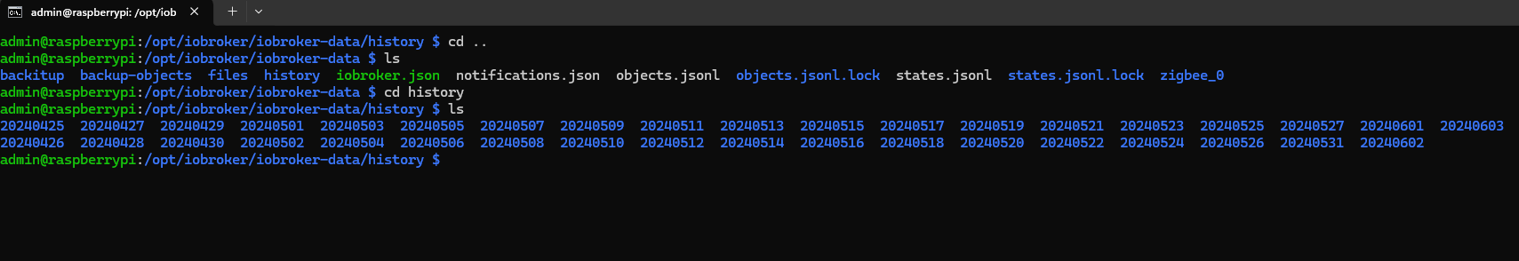

                              Sven 3 @Homoran last edited by Sven 3
                              ja, in den Ordnern sind überall json-files. Und die Liste aus einem der geloggten Objekt (LuftfeuchteSchlafzimmer). Es sind nur Daten vom 01. - 03.06. enthalten.
                              Humidity (2).csv
                              Debian GNU/Linux comes with ABSOLUTELY NO WARRANTY, to the extent
                              permitted by applicable law.
                              Last login: Mon Jun  3 23:10:34 2024
                              admin@raspberrypi:~ $ cd /opt/iobroker/iobroker-data
                              admin@raspberrypi:/opt/iobroker/iobroker-data $ ls
                              backitup  backup-objects  files  history  iobroker.json  notifications.json  objects.jsonl  objects.jsonl.lock  states.jsonl  states.jsonl.lock  zigbee_0
                              admin@raspberrypi:/opt/iobroker/iobroker-data $ cd history
                              admin@raspberrypi:/opt/iobroker/iobroker-data/history $ ls
                              20240425  20240427  20240429  20240501  20240503  20240505  20240507  20240509  20240511  20240513  20240515  20240517  20240519  20240521  20240523  20240525  20240527  20240601  20240603
                              20240426  20240428  20240430  20240502  20240504  20240506  20240508  20240510  20240512  20240514  20240516  20240518  20240520  20240522  20240524  20240526  20240531  20240602
                              admin@raspberrypi:/opt/iobroker/iobroker-data/history $ cd 20240429
                              admin@raspberrypi:/opt/iobroker/iobroker-data/history/20240429 $ ls
                              history.LuftfeuchteKinderzimmer.json  history.LuftfeuchteWohnzimmer.json   history.TemperaturSchlafzimmer.json
                              history.LuftfeuchteSchlafzimmer.json  history.TemperaturKinderzimmer.json  history.TemperaturWohnzimmer.json
                              Auszug einer json:
